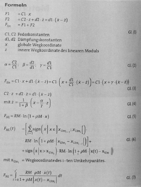

Guten Tag,
ich bin gerade dabei ein Modell in ADAMS/View zu erstellen, welches das dynamische Verhalten von Elastomerlagern nachbildet. Der erste Ansatz ist das „Pfeffer-Modell“. Dieses Modell besteht aus einem linearen und einem nichtlinearen Modul. Das lineare Modul habe ich bereits programmiert und validiert, nun habe ich aber Schwierigkeiten mit dem nichtlinearen Teilmodul. Die Gleichungen (Gl.5 – Gl.7) habe ich in dem Bild beigefügt. Das Problem besteht in Programmierung des Integrals (Gl.7). Da ich mich gerade erst mit dem Programm einarbeite, habe ich keinen Ansatz es nachzubilden. RM und rohM müssen DV sein, da diese Optimiert werden sollen.
Wenn jemand einen Tipp zur Erstellung des Integrals hat, wäre ich sehr dankbar.
