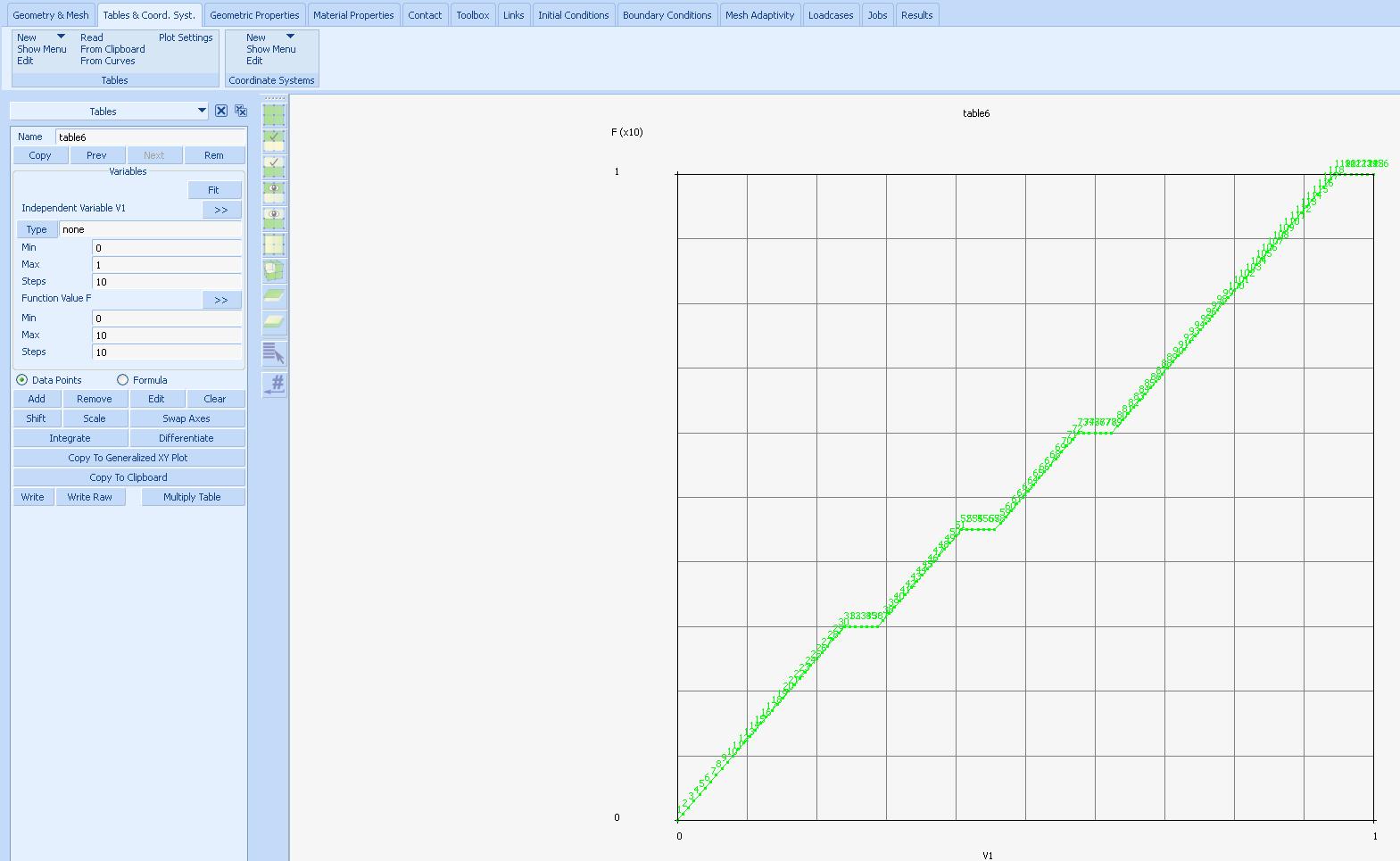

Hallo Allerseits,
ich versuche gerade den Verformungsverhalten eines Dichtungsprofils zu simulieren während die Tür geschloßen wird.
Die Tür habe habe ich als einen Rigid-Body Modeliert. Sie soll sich von der Ausgangsposition aus um 10mm in x-Richtung bewegen.
Wenn ich das im "Contact Body Properties" eingebe dann rechnet er das auch aus.
Jedoch macht er das in 20 steps und fährt diese in 1 Sekunde ab.
Ich würde aber gerne bei den positionen 3mm, 4.5mm, 6mm und 10mm einen kleinen Stop machen.
In welcher Zeit er diese Bewegung abläuft ist mir eigentlich egal.
Ich habe gehört das man diesen Bewegungsablauf auch vorgeben kann. Habe aber noch nicht herausgefunden wie das funktioniert.
Weiß jemand wie man da am besten rangeht?????
Freue mich über jede Hilfe

Ja das habe ich auch schon versucht. Das hat aber noch nicht funktioniert. Ich bekomme immer die Exit Number 13.
Ich habe im Table die Bewegungsvorgabe als RAW-Datei eingelesen. Das hat auch Funktioniert. Er zeigt mir den Bewegungsablauf als Diagramm (s. Bild)
Bei Type habe ich "Velocity" eingegeben.
Anschließend habe ich den erstellten Bewegungstable für die Tür unter "Contact->Properties->Parameters->Velocity-X->table" eingelesen.
die Tür hat als Type "Rigid"
Weiß jemand wo der fehler liegt?????????

Hallo jron,
wir machen das (axissymmetrische berechnung) eher über die position als über die geschwindigkeit.
was schreibt das output-file denn als fehler?
gruss
Christian

Am einfachsten ist es, wenn du eine Table mit dem Typ "Time" erzeugst.
Punkte 0/0 und 1/1.
Im Loadcase die "total loadcase time" auf 1 und die Anzahl der Inkremente wählen, dass ein Ergebnis zu jedem gewünschten Schritt ausgegeben wird.
Die Verschiebung an sich wird über den Contact-Body definiert: Body-control - Position - Parameters.
Z.B. Gesamtverschiebung: 10 mm.
Ausgabewert alle 0,5 mm gewünscht.
--> 20 Inkremente.
