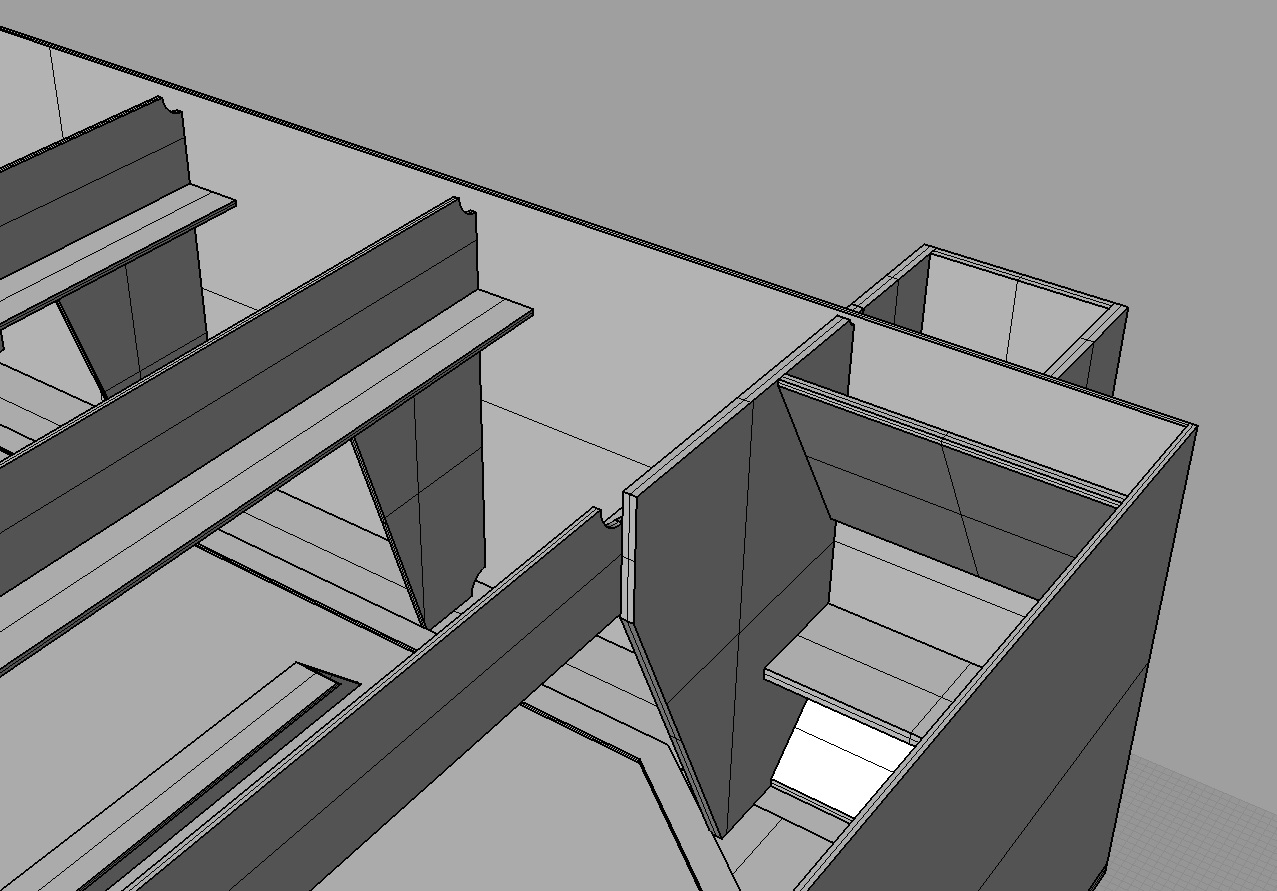

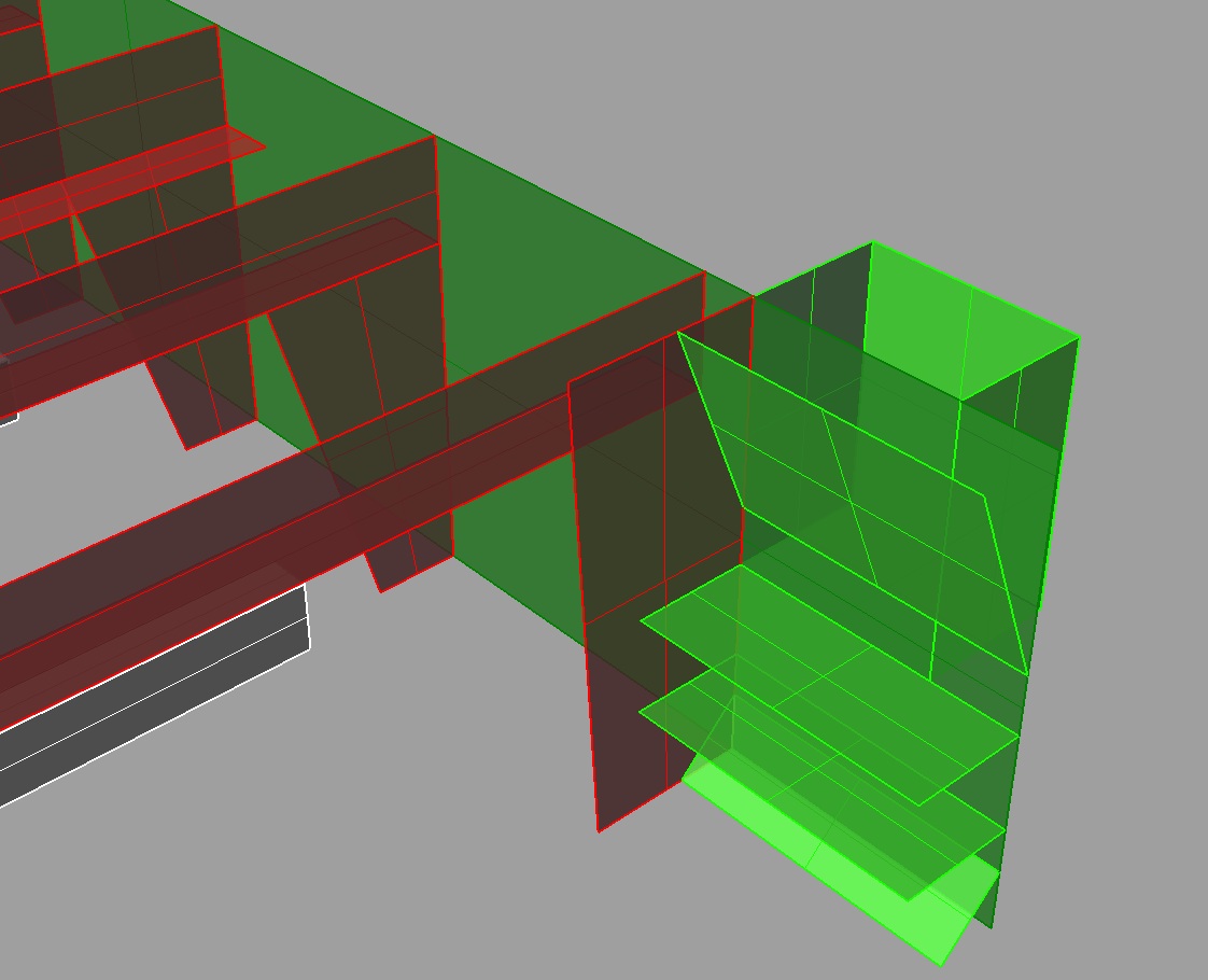

ich habe ein Problem bei der Gittererstellung von Oberflächen.
Das Modell (ähnlich einem Schwimmponton) beinhaltet zahlreiche Stöße (meist 90°) von unterschiedlich großen Platten.
Gibt es eine andere Möglichkeit eine Verbindung (des Gitters) zwischen den unterschiedlichen Platten herzustellen, als die Erzeugung von Mesh Seeds an den Stößen? Denn hierfür müsste jede Platte an jedem Stoß geteilt werden, was zu einer enormen Anzahl an kleinen Flächen führen würde.
Eine weitere Möglichkeit würde ich in der Nutzung von Volumenelementen sehen. Doch handelt es sich hier um Plattenstärken von lediglich 9mm.
Bilder siehe Anhang!
Ich hoffe Ihr könnt mir weiterhelfen.

Hallo Telly Mitchel,
die Partitionierung der Flächen kann schon recht aufwendig werden, ist vom Rechenaufwand (Rechenzeit) aber wahrscheinlich die schnellste Lösung.
Darüber hinaus ist es möglich eine Verbindung der Flächen über Kontaktbedingungen zu erstellen.
Die Anwendung von Volumenelementen ist prinzipiell auch denkbar und lässt sich durch das Assembly Mesh Tool recht einfach realisieren. Bei diesen Wandstärken müssen die Elemente allerdings recht klein gewählt werden, was zu einer hohen Elementanzahl und damit zu hohen Rechenzeiten führt.
MFG Sarche

Danke Sarche für die schnelle Antwort,
habe Volumenelemente benutzt, wobei ich jedoch an 1,5 Mio Elementen bei halben Modell (leider nur annähernd symmetrisch) kam.
Werde also den Weg über die Mesh Seeds wählen. Habe mein Modell vorher komplett durch Längs-,Quer und Höhenschnitte an allen Stößen in eine Vielzahl von kleinen Flächen zerlegt (ca. 4000). Dadurch sollte das erstellen der Mesh Seeds schnell ablaufen.
Telly
