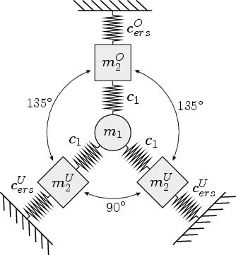

SternschwingerNeu.pdf
ich habe mit ADAMS ein Masse-Feder-System modelliert, wie es in der Abbildung im Anhang zu sehen ist. Nun würde ich gerne die Eigenfrequenzen des Systems bestimmen, um die Resonanzbereiche vorherzusagen. Bietet ADAMS eine Funktion hierzu? Kann evtl. eine Modalanalyse oder ähnliches durchgeführt werden?

Moin.
Hab zwar seit grad kein Adams vor Augen, aber ich erinnere mich dunkel.
Im Simulations Tool (Taschenrechner) solltest du den Button "Static equilibrium" finden (falls nicht auf "..." klicken). Dann "Static equilibrium" ausführen. Danach direkt im "Simulations Tool" bzw unter "..." das "Linear" Tool ausführen. Das Icon dafür ist ein Kragarm inkl gestrichelt dargestellter Verformung.
Ich hoffe man kann meiner Erklärung folgen. Falls nicht...einfach nochmal fragen

Vielen Dank, das funktioniert super!
Mir ist nach ein Bisschen Spielerei mit dem Programm noch eine Frage gekommen: Welchen Einfluss hat eine Vorspannung der Federn? In meinem Fall ist das System mit 15kN vorgespannt. Hab dann den Vergleich mit einer Gitarrenseite angestellt, deren Frequenz sich ja auch erhöht, wenn die Vorspannung steigt. In meinem Fall scheint ein Erhöhen der Vorspannung jedoch keinen Einfluss auf die Eigenfrequenz zu haben (hab für jede Feder ein preload von 15kN eingegeben). Kann das sein?
