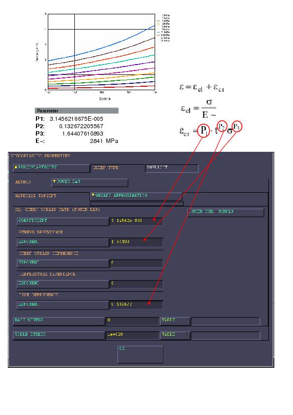

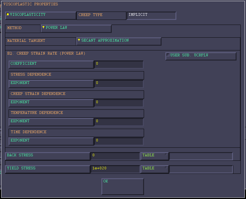

für die FEM eines Kuststoffes, in der ein Werkstück plastisch verformt wird und durch Reibung erhöhte Temp. enstehen, benötige ich ein viskoplastisches Materialmodell. Leider ist in den Bedienungsanleitungen kaum etwas darüber zu finden. Selbst der Support (Simufact) konnte mir dazu keine erklärende Antwort geben. Bin echt verzweifelt und bitte Euch dahr um Hilfe. Daher meine Fragen:
1) Wie rechnet Marc mit dem viskoplastischen Materialmodell bzw. welche Formel werden zugrundegelegt?
2) Wie gehen die Koeffizienten und Exponenten (siehe angehängte Bilddatei) in die Rechnung hinein bzw. aus welcher Formel?
3) Sind evtl. prakt. Versuche für das Materialmodell erforderlich? Wie ist hier eine Validierung mit der Praxis durchzuführen?
Ich hoffe, dass Ihr mir die eine oder andere Frage beantworten könnt.
Vielen Dank und viele Grüße,
I. Selimi

Kenn mich mit MARC zwar nicht wirklich aus, aber wenn ich "Power Law" als Methode lese, denke ich erstmal an das Kriechgesetz von NORTON. Dieses lautet für Kunststoffe:
EPS° = a * t^b * SIG^c
EPS°...Dehnungsgeschwindigkeit
SIG...Spannung
t...Zeit
a, b, c...werkstoffabhängige Parameter
Wie genau die werkstoffabhängigen Parameter bestimmt werden weiss ich nicht (vllt. über einen Kriechversuch), aber ich denke bei gängigen Werkstoffen wirst du die Parameter in Werkstoffdatenbanken (z.B. Campus) finden.

Viscoplasticity_2.pdf
Guter Hinweis, Danke sarche! Ich glaube wir sind auf dem richtigen Weg zur Lösung.
Die Werkstoffabhängigen Parameter a,b und c habe ich auf der Datenbank gefunden:
Wenn ich das richtig verstanden habe müssen diese Werte (siehe Bild) in den folgenden Feldern eingatragen werden:
a: EQ. STRAIN RATE (POWER LAW) -> COEFFICIENT
b: TIME DEPENDENCE -> EXPONENT
c: STRESS DEPENDENCE -> EXPONENT
Nun würden noch die folgenden Felder offen bleiben:
d: CREEP STAIN DEPENDENCE -> EXPONENT
e: TEMPERATUR DEPENDENCE -> EXPONENT
  (sowie unten BACK STRESS)
Vielleicht weiß ja jemand, wie man die fehlenden Parameter d und e, ausgehend vom Maxwell-Modell bestimmen kann bzw. aus welcher Formel die Parameter entnommen werden.
