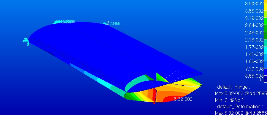

Hallo.
Ich habe ein Problem mit den Oberflächen eines Flügelprofils. Die Oberflächen bestehen alle aus zum Teil unterschiedlichen GFK-Materialstärken. Als Probekraft habe ich jetzt einfach mal die Schwerkraft eingebaut (das Problem tritt jedoch bei jeder Kraft auf). Wenn ich die Belastung durch die Schwerkraft nun simuliere, werden die einzelnen Obeflächen auseinander gerissen (siehe Bild), als ob sie nicht miteinander verbunden wären.
Ich hatte ursprünglich den Querschnitt des Flügelprofils als Punktewolke. Die Punkte habe ich dann verbunden (Spline) und mittels einer senkrecht auf dem Spline liegenden Kante, in Querrichtung extrudiert. Die Oberflächen habe ich dann so aufgeteillt, dass ich später damit besser zurecht komme. Abschließend habe ich das Flügelprofil als .igs in Patran importiert (Als CAD-Programm kam CATIA V5 zum Einsatz).
Ich befürchte, dass bei der Zerlegung der Flächen, diese so geteillt wurden, dass sie nicht mehr richtig zusammen gehören. Wenn das der Fall wäre, wie könnte ich sie dann wieder verbinden, ohne die Aufteilung der Flächen zu verlieren?
Gäbe es noch andere Möglichkeiten, warum die Flächen sich so zerlegen?
Vielen Dank.
LG,
Kilian

Wahrscheinlich liegen einfach nur doppelte Knoten vor, welche du löschen mußt, damit du ein in sich geschlossenes Bauteil erhälst. Dazu einfach unter ELEMENTS:
EQUIVALENCE - ALL - TOLERANCE CUBE
Wenn du diesen Befehl ausführst, zeigt er dir dann die doppelten Knoten an und löscht sie.
Ist das Problem damit behoben?

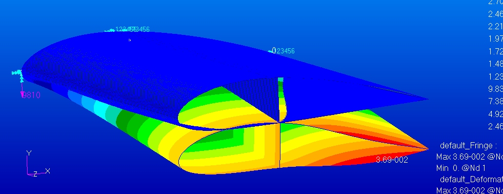

Hallo.
Ich habe das zwar eigentlich schon gemacht, aber eben trotzdem nochmal ausprobiert. Der äußere Ring des Profils hängt nun zusammen, abre der Quersteg in der Mitte nicht (siehe Bild)

Somit kommen wir der Sache doch schön näher.
Hast du die Equivalencing Tolerance hoch gesetzt? Mit der Voreinstellung werden nicht immer alle doppelten Knoten erkannt.

Hallo.
Ich habe jetzt den Bereich der Gurte und des Stegs (Querstrebe in der Mitte) in Patran neu modelliert und überflüssige Surfaces rausgelöscht. Dabei habe ich die Oberflächen ober- und unterhalb des Steges so modelliert, dass sie von dem Steg in der Mitte geteilt werden. Dadurch lagen die Knoten besser übereinander.
Die .igs Datei bestand also anscheinend aus 2 Solids.
Danke für die Antworten.
