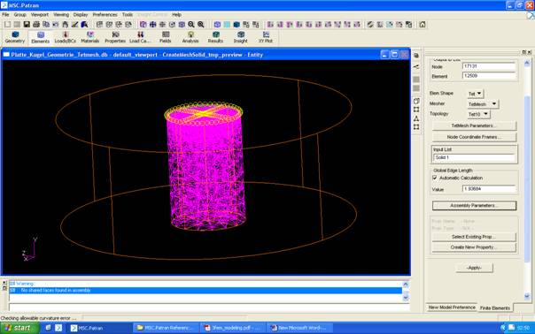

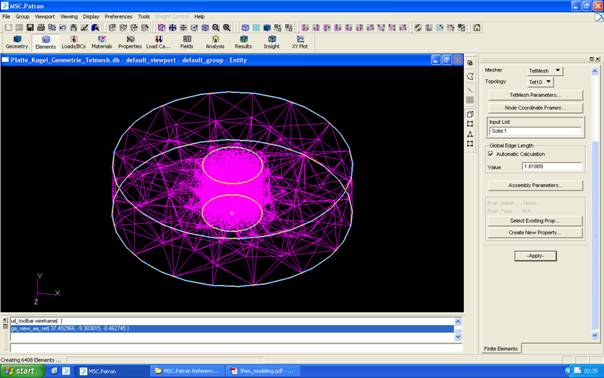

will einen Zylinder, der aus einem inneren Solid und äußeren Solid (beides Zylinder) vernetzen. Vernetze zuerst den Inneren fein, dann den Aüßeren und gebe in Assembly Parameters ein, dass das Netz sich an dem Inneren Solid orientieren soll. Wenn ich den Solid in 4 Solids teile oder bei anderer Geometrie, bekomme den Fehler " No shared faces found in assembly".
Die Frage ist, was kann ich dagegen machen?? Also geometrisch, aus meiner Sicht berühren sich die Solids, wie kann ich es dem Patran zeigen das es so ist??
Einmal klappt es, anderes Mal klappt es nicht, bei anderer Geometrie, oder wenn ich den Solid mit Revolve Funktion herstelle.
danke für die Hilfe
füge auch Bilder zur besserem Verständniss
gruß Tensao

hier sind die bilder zum Besseren Verständnis, einmal klappt es einmal nicht

Hi!
Erstmal etwas generelles zum Netzaufbau ...
Du solltest immer Hexa-Elemente den Tetra-Elementen bevorzugen, weil diese "umgangssprachlich" weicher rechnen, also die Wirklichkeit immer besser darstellen.
Ich würde dir empfehlen, vernetzte 2 Flächen mit Quad-Elementen und lass diese dann um eine Achse rotieren, so bekommst du ein "schönes" Netz.
Was willst du eigentlich berechnen?

Hallo SimXpert-Nutzer,
ich drucke dann mit einer Kugel auf diese Platte, habe TetMesh gewählt, weil ich damit viel feiner vernetzen kann und trotzdem relativ kleine Rechenzeit habe, danach muss ich den ganzen Kugellager modellieren und dann ist es noch wichtiger wenige Elemente zu benutzen. Ich werde es natürlich auch mit HEX Elementen ausprobieren, aber wollte vergleichen und mehrere Möglichkeiten angucken.
Wäre nicht schlecht wenn es mit TetMesh klappen würde, finde geht viel schneller und einfacher, ob realitätsnah werde ich vergleichen mit Handrechnung und anderen  Vernetzungsarten.
Hast noch Vorschläge oder jemand Anderer??
Danke für die Hilfe
Gruss Tensao
