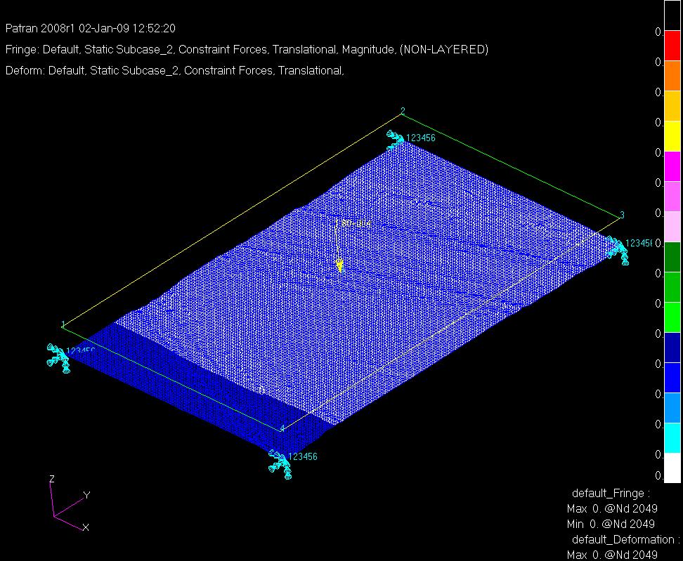

liebe FEM-Liebhaber,
ich wollte eine Deformation für eine Oberfläche simulieren. denke ich habe eigentlich alles richtig gemacht. aber leider zeigt mir patran - nach der analyse mit nastran - an, dass ich keine verschiebung bzw. spannungen habe.
hier mal ein bild des postprocessing.
und hier ist der link zur 1.8MB großen patran-file: http://uploaded.to/?id=05qy8p
vielen dank für eure hilfe u. meinungen im voraus!

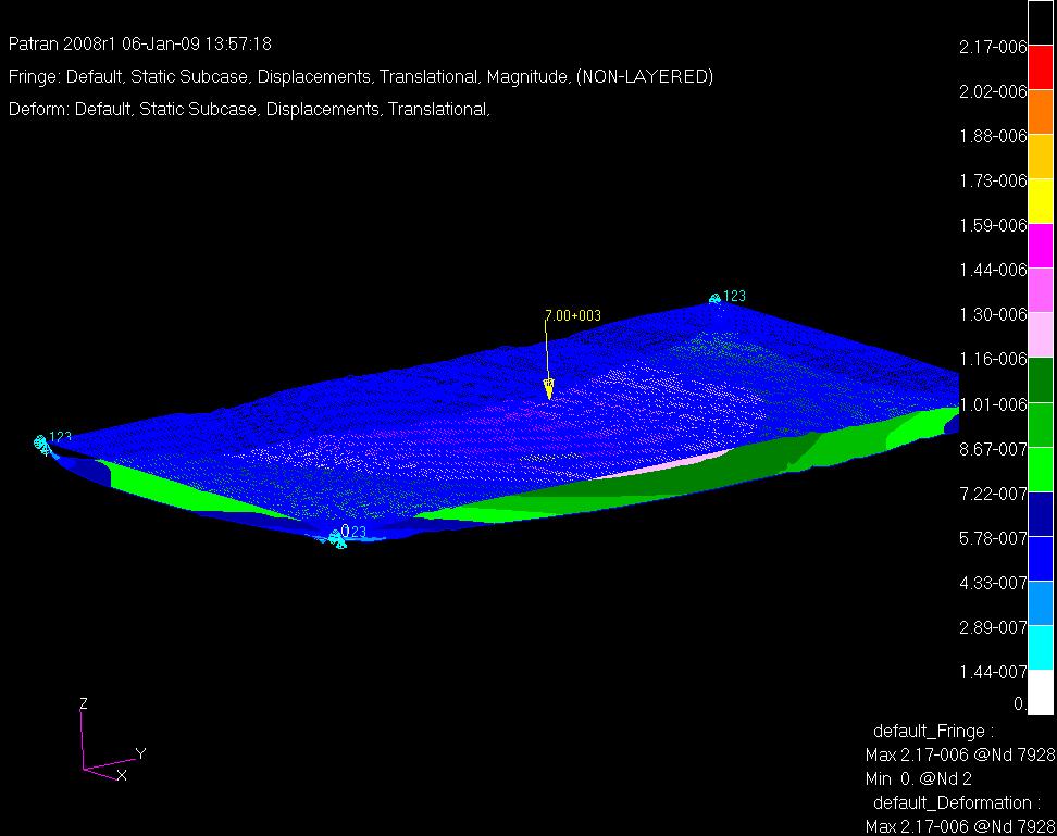

danke für die antwort!
ich habe mal darüber nachgedacht und einen anderen lastfall angenommen: dabei habe ich anstatt den oberen Stempel einfach mal eine Punktlast direkt auf die untere Oberfläche angreifen lassen.
hierbei kam es erstaunlicherweise zu einem Ergebnis (keine Nullen!)
obwohl das vorgehen analog zu oben war.
nur wenn ich statt der direktangreifenden punktlast einen Stempel gegen die Oberfläche drücken lassen will, kommen diese Nullen.
aber eigentlich stimmt es schon, dass wohl die kraft bei der simulation nicht berücksichtigt wird.
die frage ist nun, was ich falsch gemacht habe? bei meinen anderen übungen hat alles wunderbar gefunzt, bin hierbei analog vorgegangen.
hier mal ein bild einer erfolgreichen simulation ohne stempel (stattdessen mit punktlast direkt an der oberfläche)
was meint ihr dazu?

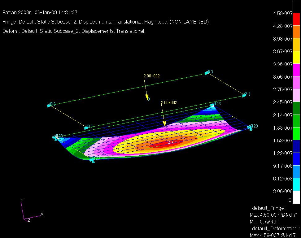

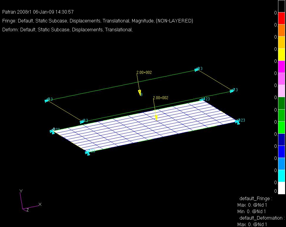

NEUER VERSUCH: ich habe mal das Problem zerlegt.
Untere Fläche soll mit einem Stempel(obere Platte) belastet werden.
1.Bild: Krafteinleitung über Stempel
Ergebnis: keine Belastung der unteren Platte
2.Bild: Krafteinleitung direkt auf untere Platte durch Punktlast
Ergebnis: vorhandene Belastung der unteren Platte
--> Schlussfolgerung:  anscheinend sind bei Bild 1 beide Platten nicht miteinander GEKOKPPELT!
ich habe gedacht, dass sich durch die Belastung des Stempels dieser sich auf die untere Platte bewegt und somit diese gleichmäßig belastet.
Anscheinend muss ich Patran irgendwie sagen, dass beide Platten miteinander gekoppelt sein müssen.
ABER wie? weiß dazu jemand vielleicht etwas?

erstellt am: 07. Jan. 2009 22:35    Editieren oder löschen Sie diesen Beitrag!  <-- editieren / zitieren -->   Antwort mit Zitat in Fett Antwort mit kursivem Zitat    Unities abgeben: 1 Unity (wenig hilfreich, aber dennoch)2 Unities3 Unities4 Unities5 Unities6 Unities7 Unities8 Unities9 Unities10 Unities Nur für nadine23 10 Unities + Antwort hilfreich
Original erstellt von nadine23:
Dann ist die Ursache schlicht und einfach eine fehlende Kontaktbedingung.
