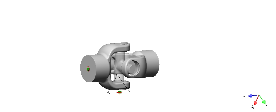

Ich bin seit einigen Tagen dabei verschiedene Gelenkwellenarten zu simulieren. Dabei tritt insbesondere bei zentrierten Doppelgelenkwellen große Probleme auf. Mich interessieren insbesondere die Kräfte, welche auf die Zentrierung einwirken. Dies funktionierte leider nicht. Danach habe ich Versuche Gelenke erstellt. Im Bild ist ein Kreuzgelenk zu sehen. Ich bringe an dem einen Mitnehmer ein Drehmoment auf und möchte am Zapfen des Zapfenkreuzes die Kraft messen. Leider kommen dort nur keine Kräfte an! Das Drehmoment ist jedoch an der Ausgangsseite der Welle wieder ohne Probleme messbar. Und das auch ohne irgendwelche Sprünge oder so. Ich habe rausbekommen, das sich die Kräfte nur im Rigid Joint auswerten lassen. Auch das habe ich probiert, es brachte aber keine Lösung. Hat jemand eine Idee was ich bzw. wir verkehrt machen?

Die Frage hat sich erledigt. Kleiner Tip. Man sollte bei der Bewegungssimulation beim Nastran 4D fogendes beachten:
grundsätzlich sollte man sich bei Warnings "redundant constraints" anzeigen lassen.
Dann fällt nämlich einiges auf. Man muss die Drehegelenk mit Kugelgelenken simulieren, da sonst eine getriebetechnische Überbestimmung auftritt. Auch wenn es in der Realität halt so aus sieht.
