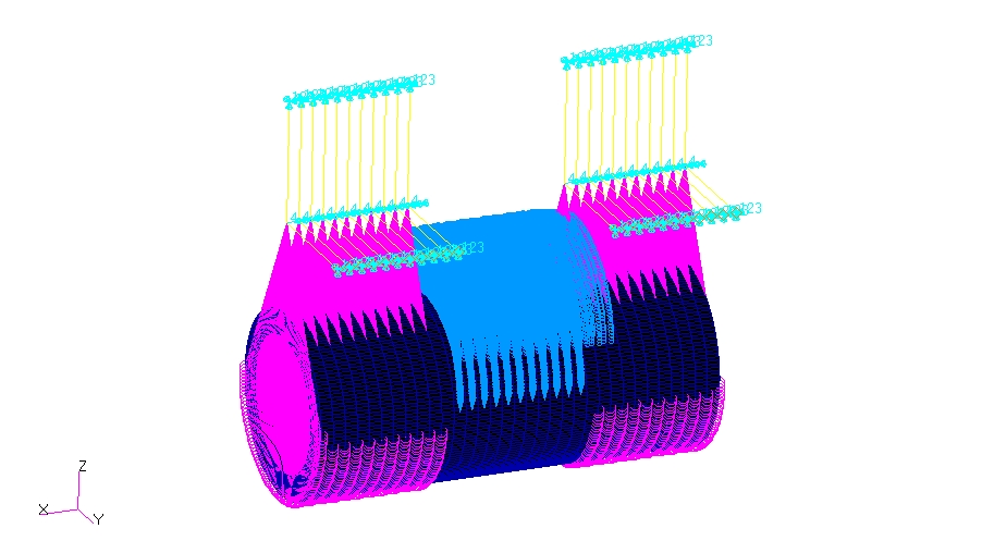

ich möchte gerne die Spannungen eines Bolzen in einem Verbrennungsmotor berechnen. Die Nachgiebigkeit der Nabe, in der der Bolzen gelagert ist, soll dabei mitberücksichtigt werden. Dazu habe ich diejenigen Knoten des Bolzens, die sich auf der Nabe abstützen (=abhängige Knoten), mit unabhängigen Knoten oberhalb des Bolzens via MPCs (Multi Point Constraint). verknüpft. Es sind insgesamt 22 MPCs. Die unabhängigen Knoten sind via „BAR“ in 2 Richtungen über Federn (SPRING) verbunden und auch letztlich gelagert (siehe Bild).
Der Bolzen wird in der Mitte über eine Flächenlast belastet.
Jetzt habe ich das Problem das nach der Analyse mit Nastran, bei der Ergebnisausgabe in Patran (Anzeige der Spannungen des Bolzens) keine Spannungen angezeigt werden, d.h. die Spannungen sind überall Null, was nicht sein kann. Ich sehe also einen weißen Bolzen. In der *.BDF-File werden die Lagerungen, Materialeigenschaften und die Last meines Erachtens korrekt angezeigt, jedoch tauchen bei der Rubrik MPC, folgende Zeilen auf:

usw. bis MPC 22. Was hat es mit diesen MPC ID conflicts auf sich? Könnten diese die Ursache für das Nichtvorhandensein der Spannungen sein? (Die MPCs selbst werden auch bei der Ergebnisausgabe nicht mehr angezeigt?). Weiss jm. was es mit diesen MPC conflicts auf sich hat? Wo könnte die Ursache für das Nichtvorhandensein der Spannungen noch liegen? Muss dazu sagen dass das gleiche Model, nur mit steifer Nabe, also ohne MPC, sehr wohl Spannungen liefert.
Ich wäre dankbar für jede Antwort.
