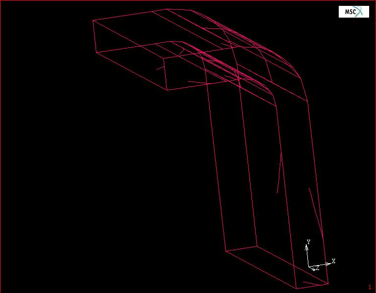

ich sitze seit 2 Tagen an einem Problem und komme nicht weiter.
zum Problem: ich muss ein um 90° gebogenen Blech deformieren.
Blechdicke 6mm, Breite 20mm, Länge 30mm.
einen rechtwinkligen körper habe ich schon öfters gehabt, aber noch nie
einen 3-D Körper mit Biegungen drin, ich habe keine Ahnung wie ich in diesen ein Netz legen soll.
Im Anhang ist ein Bild wie das Blech aussehen soll.
Vielen Dank für die Hilfe

die maße sind natürlich
Dicke 5mm, Breite 200, Länge 300mm

Original erstellt von buxe911:
einen rechtwinkligen körper habe ich schon öfters gehabt, aber noch nie einen 3-D Körper mit Biegungen drin, ich habe keine Ahnung wie ich in diesen ein Netz legen soll.
Trivial. Seitenfläche 2D vernetzen (z.B. advanced front) und dann extrudieren.
