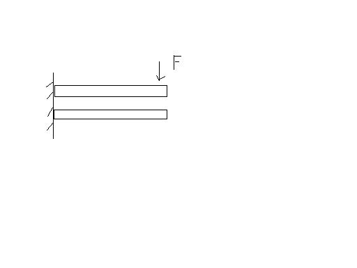

Hallo Leute,
wie kann man im Patran/Nastran eine Kontaktbedingung mit Reibung erstellen?
Es handelt sich dabei um ein Modell das aus zwei Solids besteht, zwei Blattfedern die in einem Abstand von 5 mm parallel zu einander positioniert sind. Beide Federn werden an einem Ende fest gelagert und an dem anderen Ende die obere Blattfeder mit eine Kraft beaufschlagt.
Bei der Ergebnisdarstellung, durchdringt die obere Feder die untere.  Dieses möchte ich aber gar nicht haben!
Ist es möglich eine bestimmte Bedingung  zu erstellen bei der durch die Biegung der oberen Feder die untere Feder mit gebogen wird, sobald ein Kontakt zwischen den beiden Federn entsteht?
Danke im Voraus

Hallo, du kannst ein Gap-Elemente zwischen die Federn machen. Der Initial Gap Opening ist der Abstand der Federzungen. Du kannst beim Gap Reibungskoeffizienten angeben.
Allerdings bin ich noch nicht richtig glücklich geworden mit Gaps (s. mein Thread).
Weiter gibt es verschiedene Kontaktmöglichkeiten für Nastran, Segment/Surface z.B., da solltest was in der Hilfe finden.
Viel Erfolg

Danke Nastranr,
da es bei mir um eine nicht lineare Berechnung handelt, habe ich das über Sol 600 mit einer Kontaktbedingung erreicht. Bei eine Lineare Berechnung erkennt leider der Prozessor diese Kontaktbedingung nicht, das war im Prinzip auch mein Problem, aber jetzt hat es sich erledigt.
