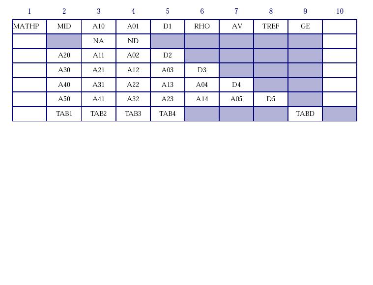

wir möchten mit NX Nastran 3.0 Elastomerbauteile berechnen.
Vorab, wir nutzen Unigraphics NX 3 als Pre- bzw. Postprozessor und NX Nastran 3.0 als Solver (mit dem Modul Nonliear).
Wie ich bisher herausgefunden habe muss man die Materialdefinition in der Eingabedatei für den Solver (*.dat) ändern um eine nichtlineare Berechnung durchführen zu können (ist in den Materialdefinitionen von Unigraphics NX nicht möglich).
In dieser Datei wird das Material definiert, z.B. MAT1 (lineares Materialverhalten). Weiterhin hat man die Möglichkeit andere Materialien zu definieren (MATS1 (was ist das für ein Material?),...(welche gibt es noch?). Ich habe mich dabei für MATHP (hyperelastisches Materialverhalten) entschieden. Hier hat man die Möglichkeit verschiedene Berechnungsgrundlagen einzustellen (Neo-Hook, Mooney-Rivlin,...). Weiterhin kann man stress-strain-curves hinzufügen um das Verhalten möglichst realitätsgetreu darzustellen.
Meine Fragen:
Kann mir jemand die Definitionen für MATHP erkäutern (siehe Anhang)?
Kann dieser Materialtyp auch Volumenelemente berechnen?
Ich erhalte immer diese Fehlermeldung wenn ich die (*.dat) mit Nastran lösen möchte:

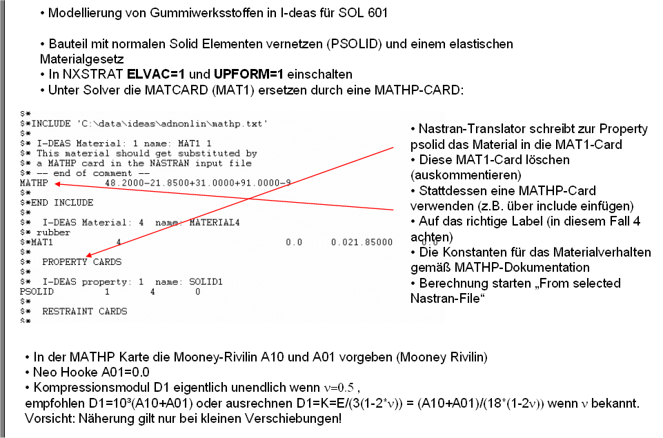

Hallo Maik,
benutzt Ihr das advanced non-linear oder das nonlinear modul?
Anbei eine Seite aus meinem ad-non-lin Nastran Training. Die Mathp Karte is jedoch dokumentiert. Kann sein, dass es in neuesten NX-Version einfacher geht.

Hallo Ulrich,
ersteinmal danke für die Anwort auf meinen Beitrag.
wir haben nur das Modul nonlinear zur Verfügung.
Die Dokumentation von MATHP habe ich übrigens auch, wollte eigentlich wissen, ob man das auch noch ein wenig anders beschreiben kann.
Muss man denn für jede Lasthöhe eine andere stress-strain curve bzw. die Materialkonstanten Aij bestimmen?
