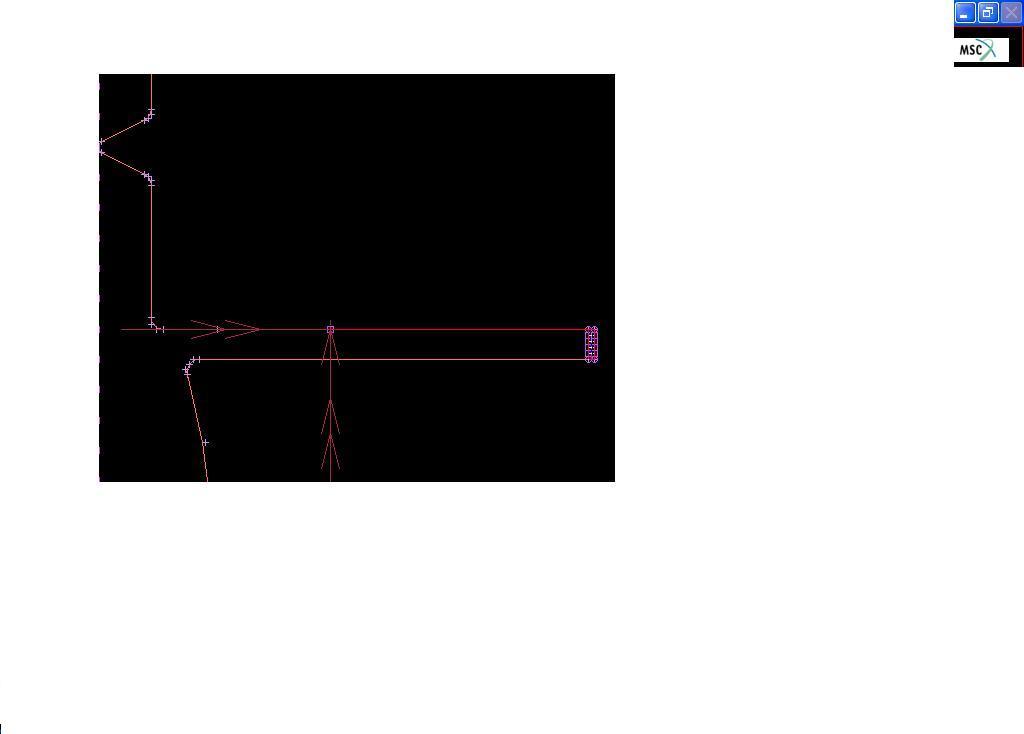

ich muss im Auftrag meiner Uni mit Marc Mentat 2005 eine Clinchverbindung simulieren. Diese wird durch einen Stempel und einen Niederhalter (beides rigid bodys) geformt. Um den Niederhalter mit dem sTempel zu verbinden soll eine Feder eingesetzt werden. Jetzt das Problem: Wenn ich die Feder mit der zugehörigen Kennlinie definiere wird die Kraft der Kennlinie nicht aufgebracht. Kann mir da evtl jemand weiter helfen?

Danke erstmal für die schnelle Hilfe...
Ich habe den Niederhalter als Rigid Body (Kraftgesteuert) definiert.
Die Feder hängt an einem den Niederhalter verbundenen Kontrollknoten.
Am Stempel habe ich einen deformable Body angeklebt. Dieser hat eine endlos hohe Festigkeit und die Feder ist daran befestigt.

So richtig verstanden habe ich Dein Modell noch nicht. Du hast also mehrere Werkzeuge (Stempel, Matrize, Niederhalter) als Rigids definiert. Und der Deformable Body am Stempel ist ein Dummy und dient einzig und allein der Bewegungskopplung zwischen Stempel und Niederhalter über die Feder. Right?

Also du hast natürlich recht. Der kleine deformable body dient zur Verbindung zwischen Stempel und Niederhalter. An ihn ist die Feder gekoppelt.

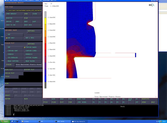

Hab's mal angerechnet. Auf den ersten Blick tut das Modell in der Simulation genau das, was es soll: Der Stempel formt die beiden Bleche um, der gefederter Niederhalter drückt auf das rechte Blech, wobei die Niederhalterspitze ebenfalls umformt (hab als Ergebnisgröße in der Anzeige mal total equivalent plastic strain gewählt).

Danke erstmal das du mir hilfst...
Ja das stimmt schon.
Aber in der realität dringt der Niederhalter nicht so weit ein. Nehme ich dann noch ein anderes Material, welches etwas härter ist stimmen die Federkräfte überhaupt nicht mehr...

Dein Simulationsmodell ist prinzipiell erst einmal in Ordnung.
Daß Deine Ergebnisse beim ersten Schuß erst einmal noch nicht mit der Realität konvergieren, ist völlig normal. Jetzt ist Kalibrierung der Rechnung an der Praxis angesagt.
Erste Kandidaten für Deinen Fall sind aus meiner Sicht das Werkzeug und die Werkstoffdaten:
1) Hat die Feder in der Realität diese Kennlinie? Ja? Wirklich? Selbst gemessen?
2) Stimmt der Verfahrweg der Feder mit der Realität überein?
3) Woher stammen Deine Werkstoffdaten? Zugversuch nach DIN EN 10002? Stauchversuch? Wie zuverlässig? Wie groß sind die Chargenschwankungen? Zu beachten: Du verformst Blech. Das hat naturgemäß durch das Kaltwalzen schon eine erhebliche Vorverfestigung erfahren. Mit der Fließkurve eines jungfräulichen Materials kannst Du da also keinen Topf gewinnen.
4) Was für einen Einfluß hat die Reibung? Auf den ersten Blick würde ich zwar behaupten, daß der sehr gering ist, aber sicherheitshalber solltest Du die Reibfaktoren auch mal in einem Range von 0,05 bis 0,3 variieren und gucken, ob sich am Ergebnis etwas ändert.
