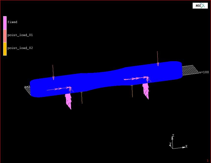

Hallo Leute:
Ich möchte ein Moment (point_load y=1Nmm) auf eine Node aufbringen.
Auf denselber Node werden x_, y_ und z_Richtung und y_Rotation schon festgehalten.
Aber es gibt zwei Wahnungen: No degree of freedom prescribed.
Wo steht das Problem?
Kann jemand mir helfen?
Vielen Dank im Voraus!

Wenn ich es richtig kapiert habe, wirkt das Moment auf einen Freiheitsgrad, der fixiert wird. Da die Verdrehung null ist, wird das gesamte Moment somit von der Lagerung aufgenommen, was die Lastkombination unsinnig macht.
Welche reale Lastkombination soll denn damit abgebildet werden?

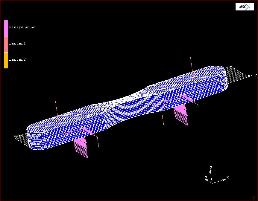

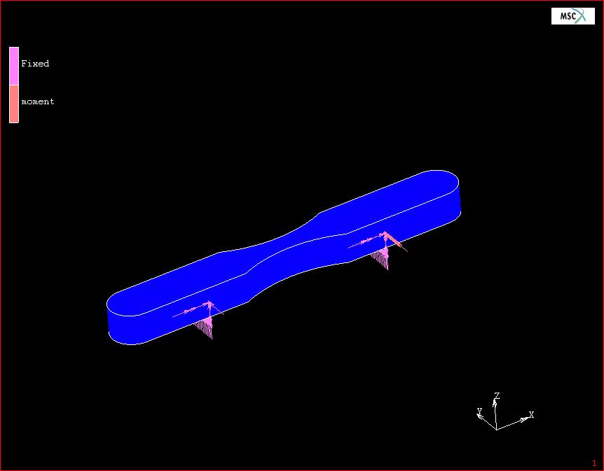

hhpp
Sehen Sie sich das Profil von hhpp an!   Senden Sie eine Private Message an hhpp  Schreiben Sie einen Gästebucheintrag für hhpp
Beiträge: 15
Registriert: 07.06.2005
erstellt am: 28. Sep. 2005 17:35    Editieren oder löschen Sie diesen Beitrag!  <-- editieren / zitieren -->   Antwort mit Zitat in Fett Antwort mit kursivem Zitat    Unities abgeben: 1 Unity (wenig hilfreich, aber dennoch)2 Unities3 Unities4 Unities5 Unities6 Unities7 Unities8 Unities9 Unities10 Unities
Hallo JPietsch:
Vielen Dank!
Pic.7. I want to build this model, that with only the moment on two lines. But always shows : No degree of freedom prescribed.
I don't know why. So ich build the model, that 8. shows.
Pic.8. Boundary condition
Pic.9. results
Martin Stumvoll
Berechnungsingenieur
Sehen Sie sich das Profil von Martin Stumvoll an!   Senden Sie eine Private Message an Martin Stumvoll  Schreiben Sie einen Gästebucheintrag für Martin Stumvoll
Beiträge: 169
Registriert: 21.09.2005
MSC SimXpert R3.2
MD Nastran R3b
erstellt am: 29. Sep. 2005 10:29    Editieren oder löschen Sie diesen Beitrag!  <-- editieren / zitieren -->   Antwort mit Zitat in Fett Antwort mit kursivem Zitat    Unities abgeben: 1 Unity (wenig hilfreich, aber dennoch)2 Unities3 Unities4 Unities5 Unities6 Unities7 Unities8 Unities9 Unities10 Unities Nur für hhpp 10 Unities + Antwort hilfreich
wenn ich mir die Bilder ansehe, denke ich, dass du dein Modell aus Würfelelementen aufgebaut hast (Elementtyp 7). Lies dir mal die Elementsbeschreibung im "MSC.Marc Volume B" durch. Bei diesem Element werden pro Knoten 3 translatorische Freiheitsgrade (= Verschiebungen in x-, y- und z-Richtung) erstellt und sonst nichts. Verdrehlager und Momente wirken jedoch auf Rotationsfreiheitsgrade, die es in deinem Modell gar nicht gibt. Deswegen auch die Fehlermeldung "No degree of freedom prescribed". Du kannst dein Moment jedoch als Kräftepaar aufbringen.
Viele Grüße,
Martin

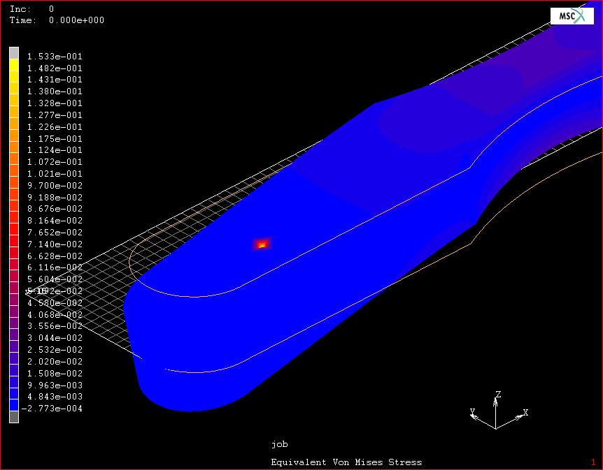

hhpp
Beiträge: 15
erstellt am: 29. Sep. 2005 11:13    Editieren oder löschen Sie diesen Beitrag!  <-- editieren / zitieren -->   Antwort mit Zitat in Fett Antwort mit kursivem Zitat    Unities abgeben: 1 Unity (wenig hilfreich, aber dennoch)2 Unities3 Unities4 Unities5 Unities6 Unities7 Unities8 Unities9 Unities10 Unities
Thanks Martin:
I have used the Load on a node (Pic.8)instead of a moment, but a pit appeared (pic.9).
Somebody told me, that the moment can not be used in the condition of 3 DOF. Is that true?
I will read Volumn B again.
Thanks again!

erstellt am: 29. Sep. 2005 14:45    Editieren oder löschen Sie diesen Beitrag!  <-- editieren / zitieren -->   Antwort mit Zitat in Fett Antwort mit kursivem Zitat    Unities abgeben: 1 Unity (wenig hilfreich, aber dennoch)2 Unities3 Unities4 Unities5 Unities6 Unities7 Unities8 Unities9 Unities10 Unities Nur für hhpp 10 Unities + Antwort hilfreich
you cannot set the number of degrees of freedom yourself. It is given a priori by your choice of the kind of elements. In case of element "7" you have 3 (translational) degrees of freedom per node. You cannot apply a moment to a node of a continuum solid element.
You can, however, create an RBE2 or RBE3 element (in Mentat: "Links"), which have 6 degrees of freedom, apply a moment to the reference node and distribute it over a couple of tied nodes on your model.
In your Pic.9 I can only see a stress singularity. That is what I would expect if I apply a point load to a single node, as stress is force divided by area and the area beneath a point load is zero.
HTHHope this helps (Hoffe, es hilft weiter),
Martin

erstellt am: 30. Sep. 2005 08:39    Editieren oder löschen Sie diesen Beitrag!  <-- editieren / zitieren -->   Antwort mit Zitat in Fett Antwort mit kursivem Zitat    Unities abgeben: 1 Unity (wenig hilfreich, aber dennoch)2 Unities3 Unities4 Unities5 Unities6 Unities7 Unities8 Unities9 Unities10 Unities Nur für hhpp 10 Unities + Antwort hilfreich
for the reference node you can create a new node at the point where you want to apply your moment, or you can use an appropriate existing node. It won't make much difference. In any case the reference node will have 6 degrees of freedom. RBE2 will work, but RBE3 may be the better choice for distributing a moment. See MSC.Marc Volume A.
If you apply a single point load you will always get very high stresses near this point (see Pic.9). Yust ignore them. In Mentat go to Scalar Plot Settings and adjust the range of the color bar manually to lower values.
Martin

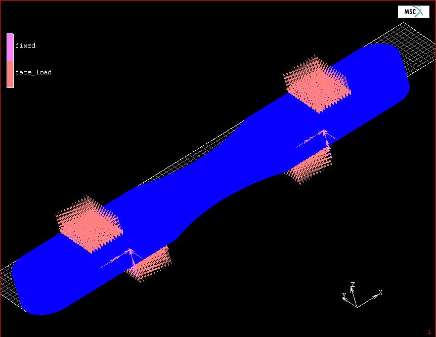

I have tried with one point load on a node.
Now my supervisor told me, that i should use a face load instead of the point load.
How can i exchange a point load on a node (1N) to a face load (pressure) on a 5mm*2 sequare? I have read the Volumes, but not get the answer.
Thanks a lot!

erstellt am: 06. Okt. 2005 19:19    Editieren oder löschen Sie diesen Beitrag!  <-- editieren / zitieren -->   Antwort mit Zitat in Fett Antwort mit kursivem Zitat    Unities abgeben: 1 Unity (wenig hilfreich, aber dennoch)2 Unities3 Unities4 Unities5 Unities6 Unities7 Unities8 Unities9 Unities10 Unities Nur für hhpp 10 Unities + Antwort hilfreich
In Mentat go to BOUNDARY CONDITIONS and MECHANICAL, were you will find a boundary condition type called FACE LOAD. Press the button.
A form opens, where you fill in the required PRESSURE, which of course depends on the area of the chosen element face(s).
Finally you press the button FACES ADD and pick this (these) element face(s). (Don't forgett your END LIST.)

erstellt am: 06. Okt. 2005 19:42    Editieren oder löschen Sie diesen Beitrag!  <-- editieren / zitieren -->   Antwort mit Zitat in Fett Antwort mit kursivem Zitat    Unities abgeben: 1 Unity (wenig hilfreich, aber dennoch)2 Unities3 Unities4 Unities5 Unities6 Unities7 Unities8 Unities9 Unities10 Unities
Thank you!
One more question:
The conversion from 1N point load to the face load on a 5 mm*2 area as follows:
pressure = 1N/5mm*2 = 0.2 N/mm*2
Is that correct?

erstellt am: 07. Okt. 2005 06:50    Editieren oder löschen Sie diesen Beitrag!  <-- editieren / zitieren -->   Antwort mit Zitat in Fett Antwort mit kursivem Zitat    Unities abgeben: 1 Unity (wenig hilfreich, aber dennoch)2 Unities3 Unities4 Unities5 Unities6 Unities7 Unities8 Unities9 Unities10 Unities Nur für hhpp 10 Unities + Antwort hilfreich
This is correct.
