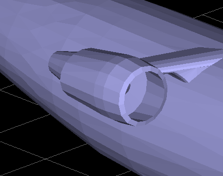

Hallo leute,
hab ein riesiges problem. Bin zurzeit an einem Forschungsprojekt dran und hab ein flugzeugmodell mit dem programm wings3d konstruiert. In diesem programm habe ich nun die Datei als stl exportiert und einer firma zugeschickt, damit diese firma das Flugzeug herstellt. Er hat mir aber gesagt, dass die Datenqualität ganz schön schlecht ist und ich diese verbessern soll. Jedoch kann ich das mit meinem programm nicht machen. Habe auch diverse andere programme benutzt wie: rhinoceros, blender, Freecad, Autodesk...
JEdoch sagt die Firma jedes mal, dass die Datenqualität immernoch schlecht ist. Könnt ihr mir sagen, mit welchem programm ich die qualität verbessern kann?
Grüße Mahmud

hat man dir auch gesagt was an der Datenqualität schlecht ist?
Zu geringe Netzauflösung? Zu hoch das die Dateien insgesamt kaum zu händeln sind? Oder ist das STL-Netz mit Löchern oder insgesamt nicht geschlossen? Also Rhino3 sowie Autocad können auf jeden fall STL Dateien generieren mit denen ein 3d-Drucker arbeiten kann.
mfg. Wolf

Also das Profil hat aufjedenfall keine Löcher oder sonstiges konnte es mit einem anderen Programm beheben. Ich glaub er meint das Netz. Das es nicht zu glatt ist.. Er meinte zu mir man kann es meistens immer ändern so das die Oberfläche genauer wird... Soll ich mal meine Datei hochladen ? Kannst du die das vlt mal anschauen wäre echt nett... Die Firma ist tobatec... Kennt ihr ansonsten bessere Firmen, die es kostengünstig machen ? Weil diese Firma war die billigste...
Vielen dank für die Mühe...

Rhino war bei der überprüfung nicht am maulen.
Ich vermute das die Dreiecksflächen ein bisschen grob sind.
Viele der Renderer simulieren eine schöne glatte Oberfläche aber das reale Modell lässt dann zu wünschen übrig.
http://www.kubikwerk.de/3d-druck-1/aufbereitung-von-3d-daten/
Da sind ein paar gute Tips für das Modellieren und worauf man achten sollte.

Alias Design mault da schon deutlich mehr.
Was ich mich gerade Frage, was macht ein 3D-Drucker bei sehr schmal und spitz auslaufenden Konturen die eigentlich gegen 0mm gehen. Die Rückseiten der "Tragfläche" kann ich nicht anmessen.
Gibt es da vielleicht auch Schwierigkeiten?

ja bei den flügeln meinte eine firma zu mir, dass man dies nicht so konstruieren kann, da es beim auswaschen abbricht... Andere firmen jedoch hatten damit keine probleme und haben mir das laser sintern verfahren angeboten.... ich schau mir mal die sachen an... vielen dank

Hallo Mahmud,
die Auflösung des files ist relativ gering.
Dein Triebwerk ist z.b. nur ein 16-Eck, also nicht rund.
Ich versuche von meinen Kunden immer die STEP files oder ein sonsiges Neutralformat zu bekommen und wandle selber.
Die STL-Auflösung wird dann mit 0,015mm bzw. 3° Winkelfehler eingestellt. Der resultierende Datenfile ist dann etwa 3-30mB groß, nicht nur 300kB.
Schau doch mal. ob Du Exportoptionen für dein Teil einstellen kannst. Die Flügel sind allerdings gewagt dünn....
HTH

Hey genau das ist mein Problem. Die Firmen sagen ich muss dies glätten damit es runder wird und die Datei grösser wird aber ich finde kein Programm, dass dies macht. Bei Auto Desk kann Ich den glättungswinkel einstellen und es sieht dann auch gut aus, aber beim exportieren verändert er das nicht, so dass am Ende die Datei wieder 300kb groß ist... Anders exportieren in IGS oder step geht nicht. Sondern nur Formate wie 3ds... Hast du ein Programm für mich wie ich dies ändern kann ? Bei jedem Programm dass ich versucht habe spuckt er mit
Die 300kb Datei wieder aus...
Das Programm ist ja ganz nett, um mal eben schnell einen einfachen Entwurf für eine Präsentation zu machen.
Aber für eine weitere Verwendung ist es doch arg beschränkt.
Steht Dir denn im Rahmen Deiner Forschungsarbeit keines der in der Industrie üblichen CAD-Programme wie Catia, NX, Pro/E, SE, SWX zur Verfügung?
Falls Du mit dem Modell Untersuchungen im Windkanal durchführen willst, ist die Qualität tatsächlich übel.

Das eigentliche problem am anfang war, dass der Professor mir eine obj datei gegeben hat und meinte such eine software die umsonst ist, um daran weiter zu arbeiten.... So an der uni haben wir auch natürlich catia v5 aber der hat diese datei nicht angenommen. Alle anderen Software wie blender autodesk etc haben diese datei nicht angenommen. Nur wings3d hat sie angenommen. Jetzt jedoch beim exportieren kann ich sie in alle anderen programme importieren aber die qualität lässt zu wünschen übrig... Die haben die obj datei vorher mit dem Plane Maker erstellt gehabt... Aber naja ich muss mich da mal durchlesen und einige andere Firmen mal anschreiben. Vlt hilft mir eine :/...
Das Modell dient jedoch nur als Anschauungsmodell....

Ich versteh einfach nicht, warum man diese Datei nicht einfach importieren kann in irgendein anderes Programm und dann mit besser Qualität wieder exportieren kann....
Naja

Also OBJ kann 3D Studio Max und ALias Design lesen.
Ist das darin genau so grob?
Vielleicht kannst du ja mal das OBJ Format reinstellen vielleicht kann man ja da was machen.

Original erstellt von mahmud:
Naja
Qualität kann man im Nachhinein nicht verbessern.
Kanst Du irgendein Neutralformat aus deinem Programm speichern? STEP / SAT / IGES / Parasolid oder wasauchimmer?
Dann kann es sicher jemand hier für Dich in guter Auflösung konvertieren.
HTH
Michael
Ja - ich würde mir eine kostenlose 30-Tage-Testversion von Autodesk holen und es damit versuchen.
Aber letztlich stimmt der Spruch schon:
Also nicht mit dem groben STL weiter herumspielen, sondern mit der originalen *.obj-Datei arbeiten und eine feinere STL-Datei erzeugen.
>>...such eine software die umsonst ist...
Auch ein Professor sollte wissen, dass niemand etwas wirklich Gutes zu verschenken hat.
