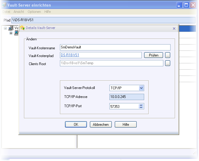

Hallo ich bin neu in Sachen Smarteam. Ich bin langsam am verzweifeln, hoffe mir kann jemand helfen!?!
Ich habe mir eine Datenbank gemacht und will ich einen Vault Server einrichten. Ich habe die Funktion in der Admin Konsole Vault Setup aufgerufen und danach die Standardumgebung erstellen gewählt.
Folgendes sagt er mir dann:
Set "Vault Server Services" preference on.
Create shared directory as doorway to vaults.
"C:\Programme\SMARTEAM\SmVaults" (Shared as "SmVaults")
Create default vaults.
"C:\Programme\SMARTEAM\SmVaults\Checked In"
"C:\Programme\SMARTEAM\SmVaults\Released"
"C:\Programme\SMARTEAM\SmVaults\Obsolete"
Create root working directory.
"C:\Programme\SMARTEAM\SmTemp" (Shared as "SmTemp")
Create generic public vault references.
  All projects, all file types, checked in.
  All projects, all file types, released.
  All projects, all file types, obsolete.
Wenn ich nun auf OK gehe, kommt folgende Fehlermeldung, wobei es egal ist, ob ich TCP/IP oder Named Pipes wähle:
Fehler Nr.: 00639
Ungültiger Kontoname 'Everyone'. Systemfehler (1332): 'Zuordnungen von Kontennamen und Sicherheitskennungen wurden nicht durchgeführt'
Kann mir damit jemand weiterhelfen??

erstellt am: 11. Nov. 2008 23:51    Editieren oder löschen Sie diesen Beitrag!  <-- editieren / zitieren -->   Antwort mit Zitat in Fett Antwort mit kursivem Zitat    Unities abgeben: 1 Unity (wenig hilfreich, aber dennoch)2 Unities3 Unities4 Unities5 Unities6 Unities7 Unities8 Unities9 Unities10 Unities Nur für maschbauerTU 10 Unities + Antwort hilfreich
willkommen im Forum.
Zunächst würde ich Dich bitten, dein Profil / System-Info zu ergänzen.
Der Hinweis auf die Admin-Konsole lässt zumindest auf R18 (SP??) schließen.
Welcher Server / Sprache (vermutlich deutsch) wird eingesetzt?
ich kenne es jedenfalls so, dass auf einem deutschen OS "jeder" und nicht "everyone" als Berechtigung bei der Installation von SmarTeam eingetragen wird. Ein "Everyone" (auch wenn vom Setup vorgeschlagen) führt zu der genannten Fehlermeldung.

erstellt am: 12. Nov. 2008 08:43    Editieren oder löschen Sie diesen Beitrag!  <-- editieren / zitieren -->   Antwort mit Zitat in Fett Antwort mit kursivem Zitat    Unities abgeben: 1 Unity (wenig hilfreich, aber dennoch)2 Unities3 Unities4 Unities5 Unities6 Unities7 Unities8 Unities9 Unities10 Unities
Ja das stimmt natürlich, dass ich die Randinformationen hätte geben müssen. Aber deine Vermutungen waren soweit richtig.
Vielleicht noch: Windows XP SP2.
Und der DatenbankServer ist auch gleichzeitig der VaultServer, jedenfalls soll das so werden.
Was mir gestern noch aufgefallen ist, dass ich den Smarteam Vault Service nicht gestartet bekomme, ist das dann an dieser Stelle normal, wenn ich keinen Vault Server  einrichten konnte?
Viele Grüße maschbauerTU

erstellt am: 12. Nov. 2008 08:51    Editieren oder löschen Sie diesen Beitrag!  <-- editieren / zitieren -->   Antwort mit Zitat in Fett Antwort mit kursivem Zitat    Unities abgeben: 1 Unity (wenig hilfreich, aber dennoch)2 Unities3 Unities4 Unities5 Unities6 Unities7 Unities8 Unities9 Unities10 Unities Nur für maschbauerTU 10 Unities + Antwort hilfreich
der Service startet unabhängig von der Vault-Einstellung.
Schau mal im Windows Ereignisprotokoll nach, ob eine Meldung drin steht.
Darüber hinaus kann es sein, dass der Anmeldename des Service nicht richitg interpretiert wird.
Hast Du dafür ein Lokales oder ein Domainkonto verwendet ? In welchen Gruppen ist der User ?

erstellt am: 12. Nov. 2008 09:02    Editieren oder löschen Sie diesen Beitrag!  <-- editieren / zitieren -->   Antwort mit Zitat in Fett Antwort mit kursivem Zitat    Unities abgeben: 1 Unity (wenig hilfreich, aber dennoch)2 Unities3 Unities4 Unities5 Unities6 Unities7 Unities8 Unities9 Unities10 Unities
Also wenn ich bei den Diensten den SmarTeam Vault Service starten will kommt folgender Fehler:
Der Dienst "Smarteam Vault Service" auf "Lokaler Computer" konnte nicht gestartet werden.
Fehler 1068: Der Abhängigkeitsdienst oder die Abhängigkeitsgruppe konnte nicht gestartet werden.
Zu deiner Frage Lokal oder Domain, weiß ich nicht, aber nach der Fehlermeldung lokal!?!
In den Diensten steht bei "anmelden als" .\smarteam. Das ist der Name, den ich bei der Installation angegeben habe, jedoch ist das kein Benutzername von Windows, kann das damit zusammenhängen?

erstellt am: 17. Nov. 2008 16:07    Editieren oder löschen Sie diesen Beitrag!  <-- editieren / zitieren -->   Antwort mit Zitat in Fett Antwort mit kursivem Zitat    Unities abgeben: 1 Unity (wenig hilfreich, aber dennoch)2 Unities3 Unities4 Unities5 Unities6 Unities7 Unities8 Unities9 Unities10 Unities Nur für maschbauerTU 10 Unities + Antwort hilfreich
vergessen hat Dich keiner. Da SmarTeam mit Fokus PDM kein System ist, was sich einfach per CD installieren laesst, sollte zumindest die Admin-Dokumentation gelesen werden.
Pkt 1): mit dem Lesen dieser Doku laesst sich der VaultServerDienst neu registrieren bzw. dessen fehlerhafte Abhaengigkeit zum LUM loesen.
Pkt 2): Was hast Du als Benutzerrollen bei der Installation des SmarTeam Foundation Servers angegeben? Wie ich bereits sagte, muss die Rolle Everyone auf deutschen Systemen Jeder heissen. Damit sollte sich die Meldung des ungueltigen Kontonamens loesen lassen.

erstellt am: 17. Nov. 2008 22:30    Editieren oder löschen Sie diesen Beitrag!  <-- editieren / zitieren -->   Antwort mit Zitat in Fett Antwort mit kursivem Zitat    Unities abgeben: 1 Unity (wenig hilfreich, aber dennoch)2 Unities3 Unities4 Unities5 Unities6 Unities7 Unities8 Unities9 Unities10 Unities
Hallo, erst einmal wieder Danke für die Antworten.
Das mit dem Vergessen meinte ich auch nur zum Spaß, hätte vielleicht noch ein Smiley hinten anfügen sollen.
Jedoch muss ich sagen, dass ich jetzt nicht alles davon verstanden habe.
zu Pkt2) ich bin in die Reistry hineingegangen und habe Everyone auf Jeder gesetzt und diese Fehlermeldung ist weg. kleines
Könnt ihr mir das noch mal genau erklären wie das gehen soll(neu registrieren und die Abhängigkeit zum LUM),
habe das Admin Handbuch schon gelesen und komme einfach nicht weiter.
Ich schreibe einfach mal was ich bisher getan habe:
1)bin in die benutzerrollen hineingegangen und habe bei Vault Server und User meinen Windows Namen und den User von der Foundation Installation angegeben
2) als nächstes habe in den "lokalen sicherheitseinstellungen"
- "Als Dienst anmelden" den User  der Foundation hinzugefügt und auch wieder meinen Windows Account
- "Einsetzen als Teil des Betriebssystems" das gleiche
- "Anheben von Qouten" gibt es bei mir nicht
Diese drei Anweisungen stehen im Admin Handbuch.

erstellt am: 18. Nov. 2008 08:58    Editieren oder löschen Sie diesen Beitrag!  <-- editieren / zitieren -->   Antwort mit Zitat in Fett Antwort mit kursivem Zitat    Unities abgeben: 1 Unity (wenig hilfreich, aber dennoch)2 Unities3 Unities4 Unities5 Unities6 Unities7 Unities8 Unities9 Unities10 Unities
So, dank deiner guten Beschriebung habe ich den Dienst gefunden.
Dort steht drin (Smarteam Vault Service)
IBM Network License Server
SmarTeam Configuration Service
SmarTeam Session Management Service
Bin jetzt zu dem Dienst IBM Network gegangen, und dort stand dass dieser Service deaktiviert sei, habe dann versucht Diesen zu starten.
Es kam folgende Fehlermeldung:
IBM Network License Server auf Lokaler Computer konnte nicht gestartet werden. Weitere Infos finden sie im Systemereignisprotokoll. Setzen sie sich mit dem Diensthersteller in verbindung, wenn es sich um ein Nicht-Microsoft-Dienst handelt. Beziehen sie sich auf den dienstspezifischen Fehlercode 2.
Dort steht, bei anmelden als "Lokales System", aber auch mit dem meinem Konto der Foundation funktioniert das nicht, oder hat das damit nichts zu tun?
Des Weiteren habe ich mir das EreignisProtokoll angeschaut. Bin in die Fehlermeldung gegangen
Eigenschaft von Fehler:
(Der Dienst "IBM Central Registry License Server" wurde mit folgendem dienstspezifischem Fehler beendet: 2 (0x2).)
und noch die anschließende Information:
(Dienst "IBM Central Registry License Server" befindet sich jetzt im Status "Beendet".)
und unter Anwendungen gibt er folgende Meldung, was nicht verwundert
License Use Management: unable to start Network License Server.
So hoffe, das hilft jetzt weiter
Andreas

erstellt am: 18. Nov. 2008 09:02    Editieren oder löschen Sie diesen Beitrag!  <-- editieren / zitieren -->   Antwort mit Zitat in Fett Antwort mit kursivem Zitat    Unities abgeben: 1 Unity (wenig hilfreich, aber dennoch)2 Unities3 Unities4 Unities5 Unities6 Unities7 Unities8 Unities9 Unities10 Unities Nur für maschbauerTU 10 Unities + Antwort hilfreich
den Lum brauchst Du nicht zu starten ... und wieso ist der überhaupt dadraug. Hast du nicht geschrieben, dass der auf einem anderen Rechner ist ?
Egal... ich habe es schon lange nicht mahr machen müssen, aber ich glaube mit <SmarTeam Dir>\bin\SetServiceDependency.exe kannst du die Abhängigkeit löschen.

erstellt am: 18. Nov. 2008 09:15    Editieren oder löschen Sie diesen Beitrag!  <-- editieren / zitieren -->   Antwort mit Zitat in Fett Antwort mit kursivem Zitat    Unities abgeben: 1 Unity (wenig hilfreich, aber dennoch)2 Unities3 Unities4 Unities5 Unities6 Unities7 Unities8 Unities9 Unities10 Unities
So, dein Gedächtnis scheint gut zu sein
das war richtig, habe den Dienst herausgelöscht und siehe da, er startet jetzt den Dienst!!!!

erstellt am: 07. Jan. 2009 08:39    Editieren oder löschen Sie diesen Beitrag!  <-- editieren / zitieren -->   Antwort mit Zitat in Fett Antwort mit kursivem Zitat    Unities abgeben: 1 Unity (wenig hilfreich, aber dennoch)2 Unities3 Unities4 Unities5 Unities6 Unities7 Unities8 Unities9 Unities10 Unities Nur für maschbauerTU 10 Unities + Antwort hilfreich
die Meldung mit dem Read/Write zeigt eindeutig, dass Dein Vauldienste User nicht über volle Rechte verfügt.
Überprüfe deinen User und dessen Rechte im Netzwerk einmal.
BTWBy the way (So nebenbei bemerkt), wie ist das mit Deinen Gruppenzugehörigkeiten der Vault Admins und Vault User. Sind deine User denen entsprechend zugeordnet, bzw. sind die beiden Gruppen auch im Netzwerk berechtigt ?
Die Auswahl des Server muß Du noch 'Prüfen'. Da gibt einen Button auf der Form. Wenn dies erfolgreich war, dann wird der Servername Unterstrichen dargestellt und dann funktioniert auch der Rest.
Wenn das 'Prüfen' kein ergebnis bringt, dann schalte das Vault Server Protokoll mal um. Es gab da mal einen Fehler, dass das Prüfen bei Named Pipes nicht funktioniert hat.
Anbei ein Screnshot.
Christian
