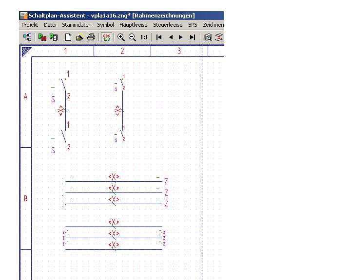

ich suche eine Möglichkeit mit Treecad 5.9 Zeichnungen wirklich in A1 zu zeichnen (kein scherz!!!).
Bei Rahmenzeichnungen A3 zu A1 müßten doch eigendlich mehr Symbole auf eine Seite passen ???
Es läßt sich aber nur die gleiche Anzahl darstellen...
Bei Eingabe von Texten geht dies, nur nicht bei Symbolen...

bei der Schaltplanerstellung in TreeCAD werden die Symbole (anders als im Schaltschrank-Assistenten) beim einsetzen in eine Zeichnung nicht automatisch skaliert (Blattformat und Maßstab bleiben unberücksichtigt) sondern so eingesetzt wie das Symbol erstellt wurde.
Wollen Sie ein Symbol welches für ein A3 Format erstellt wurde (Rastermaß=5mm) in eine A1 Zeichnung ebenfalls im Rastermaß 5mm verwenden, so müssen Sie das Symbol beim setzen mit dem Faktor 0,5 in X- und Y Richtung skalieren.
Damit der Größenfaktor beim einsetzen eines Symbols abgefragt wird, müssen Sie im Menü Extras-> Optionen-> System-> Symbol das Kontrollfeld "Größenfaktor-Abfrage" einschalten.

mit dem Scalierungsfaktor werden die Symbole angepasst. Aber es gibt da Probleme mit den "automatischen Hilfen" (z.Bsp. Adersymbole automatisch setzen) hier wird der Text nicht in der Größe angepasst.
Auch Symbole wie 1ZR3 1ZL3 werden nicht unterstützt, bei anderen entstehen Lücken in der Verdrahtung usw...

sorry, hier hat es anscheinend ein kleines Mißverständnis gegeben. Ich bin davon ausgegangen dass Sie eine Übersichtszeichnung und keinen Stromlaufplan in DIN A1 erstellen wollten. Die Angabe mit dem 5mm Raster bezog sich nicht auf elektrische Betriebsmittelsymbole sondern sollte nur als Anhaltspunkt für die allgemeine Skalierung (Größenumrechnung A3 zu A1) dienen.
Wenn Sie einen Stromlaufplan in A1 erstellen möchten, so müssen Sie die Symbole auch in diesem Format erstellen, da sonst, wie Sie bereits bemerkt haben die automatische Linieanbindung nicht einwandfrei funktioniert.
