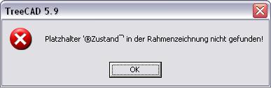

Ein Hallo an alle,
nun will ich doch auch mal ne Frage stellen.
Im Anhang habe ich ein Fehler beigefügt, der eigentlich aussagekräftig genug ist. Ich würde nur gerne wissen, warum ich diesen Platzhalter einbauen muss ?
Ich bekomme den Fehler seid dem ich mein Inhaltsverzeichnis selbst erstellt habe. (komplett neu)
Das Inhaltsverzeichnis hat keine Grafik mehr vom Orginalen.
Dieser Fehler erfolgt immer bei der Auswertung vom Inhaltsverzeichnis.
Vielleicht habt ihr ne Lösung und ne Beschreibung, warum der Platzhalter notwendig ist.
Liebe Grüße
Robert

Hallo Robert,
ohne genauer nachgeforscht zu haben:
Es sieht wohl so aus, dass in den Optionen der Platzhalter "Zustand" eingetragen ist, in der Rahmenzeichnung dieser aber fehlt.
Schau Dir doch noch mal die Einträge in den Optionen an.

Hi M.Simon,
wo soll dieser Platzhalter stehen in den Optionen ?
Also als Projektvariable ist dieser nicht deklariert.

erstellt am: 05. Mai. 2009 14:00    Editieren oder löschen Sie diesen Beitrag!  <-- editieren / zitieren -->   Antwort mit Zitat in Fett Antwort mit kursivem Zitat    Unities abgeben: 1 Unity (wenig hilfreich, aber dennoch)2 Unities3 Unities4 Unities5 Unities6 Unities7 Unities8 Unities9 Unities10 Unities Nur für Fahrstuhllicht 10 Unities + Antwort hilfreich
Bild.pdf
als Anlage mal eine pdf-Seite.
Schau doch bitte mal, welche Einträge bei Dir in der Liste stehen.

Hi M.Simon,
dein Tip war goldwert, ABER (ist ja nicht so, dass es kein aber gibt  ) komischerweise erstellt der jetzt kein Inhaltsverzeichnis mehr. Sobald ich aber ein anderes Inhaltsverzeichnis einstelle, wird das Verzeichnis erstellt. Woran liegt das denn nun ?

SO Leute,
im Anhang habe ich die Rahmenzeichnung und das Projekt angefügt.
Problem weiterhin, ich kann im Projekt Lysimeter kein Inhaltsverzeichnis erstellen, nach dem ich wie in Simon´s Anleitung die entsprechenden Punkte gelöscht habe. Es waren die Punkte, die zur "Änderung" im standatisierten Inhaltsverzeichnis gehören, da ich diese nicht mehr habe.

erstellt am: 11. Mai. 2009 13:14    Editieren oder löschen Sie diesen Beitrag!  <-- editieren / zitieren -->   Antwort mit Zitat in Fett Antwort mit kursivem Zitat    Unities abgeben: 1 Unity (wenig hilfreich, aber dennoch)2 Unities3 Unities4 Unities5 Unities6 Unities7 Unities8 Unities9 Unities10 Unities Nur für Fahrstuhllicht 10 Unities + Antwort hilfreich
Gehe mal in Dein Projekt Rahmenzeichnungen und öffne die Datei "idxa4a16b.zng". Dort befinden sich auf der Ebene 1 die Rahmensymbole "1RAIDX3B". Diese müssen auf die Ebene 255 verschoben werden. Danach sollte nach der Auswertung das Inhaltsverzeichnis vorhanden sein.

erstellt am: 12. Mai. 2009 13:03    Editieren oder löschen Sie diesen Beitrag!  <-- editieren / zitieren -->   Antwort mit Zitat in Fett Antwort mit kursivem Zitat    Unities abgeben: 1 Unity (wenig hilfreich, aber dennoch)2 Unities3 Unities4 Unities5 Unities6 Unities7 Unities8 Unities9 Unities10 Unities
Vielen Danke, daran lag es
