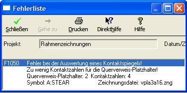

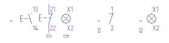

Hallo Zusammen
Hab jetzt schon ein paar Symbole erstellt. Sind in meinen bisherigen Zeichnungen auch alle gelaufen.
Jetzt hänge ich aber schon einige Abende an einem Symbol das ich nicht zum Laufen bekomme, obwohl das doch ganz einfach sein müsste.
Tastschalter mit Zusatztasterkontackt mit Lampe. Hab mal ein Bild eingefügt das ihr seht was ich gemacht habe.
Erstell ich das symbol ohne Taster oder zu Abwechslung ohne Lampe ist das Auswerten kein Problem. Füge ich aber beide im Symbol ein, kann ich es nicht mehr Auswerten.
Fehlerbeschreibung habe ich auch eingefügt. Hab jetzt schon mehrmals die Hilfe durchsucht aber ohne erfolg. Ich denke das ich alle Regeln die ich so findenkonnte auch einhalte.
Währe net wenn sich einer findet der mir einwenig auf die Sprünge hilft, und sagt was ich falsch mache.

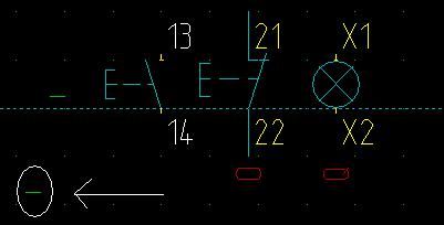

Editiere mal die Anschlußtexte der Leuchte (X1, X2) am Symbol "stear".
Als Textart statt Spiegel-Text mal Kommentar-Text wählen.
Dann sollte es funktionieren.

Mich wundert, das Du ein Überbleibsel vom BMK-Rahmen noch im Symbol mitgespeichert hast.
Ungewöhnlich ist auch, das Du den Bezugspunkt des Symbols au Kontakt 14 gelegt hast (nicht schlimm, aber die Standardbibliothek hat alle Bezugspunkte oben auf 13)

Das BMK-Überbleibsel hat sich wohl beim letzen abspeichen noch reingeschliechen. Hat aber keine Auswirkung bei der Auswertung.
Beim Bezugspunkt habe ich aber noch eine Frage. Hab den Punkt eigentlich immer ohne besondere Beachtung gesetzt. Gib es da eine Faustformel wo der hingehört?
Hab jetzt schnell mal die Textart wie beschrieben geändert. Symbol eingefügt und ausgewertet. Kaum zu glauben aber jetzt geht mein Symbol endlich.
Bei anderen Symbolen ist aber immer Spiegel-Text eingetragen. Gibt es da eine Regel wann Speigel und wann Kommentear-Text?
Also Faustformel.... nö!
Aber ich würde mich an ähnlichen Symbolen orientieren. Spätestens, wenn Du Symbole Aktualisierst (Kann man ja auch austauschen, z.B. wenn Du bei allen Koppelrelais 2 Kontakte mehr brauchst. Da sollte alles gleich sein, sonst sitzt der BMK-Text nicht mehr richtig und die Auswertung streikt, etc. pp.), merkst Du, was ich meine. Bei Symbolen mit Querverweisen würde ich den Bezugspunkt in die mitte setzen (oben oder unten ist dabei egal), damit der Pfadtext schön mittig unter dem Symbol sitzt. Eine Außnahme hab ich mit den Sicherungssymbolen gemacht, die sitzen alle links, da ich automatisch beschriften lasse und er unpraktischer weise unter einem FI (FFI4) den ersten Automaten (FTE1) mit z.B. -4F1 bezeichnet, den FI mit -4F2 und die nachfolgenden Automaten in Reihenfolge ab -4F3 beginnend weiter benannt. Deshalb hab ich die Bezugspunkte von allen 3/4-Poligen Automaten, FI´s und Sicherungen auf den linken kontakt gesetzt. Bezugspunkte kannst Du übrigens sehen, wenn Du in der Zeichnung Shift+A drückst.
Ich habs jetzt nicht ausprobiert, aber bei Q-Querverweisen funktionieren Spiegeltexte wohl nicht, sondern es wird nur das BMK an sich Querverwiesen. Also gilt: S/O/WS/WO/WSO/WOS mit Spiegeltext, Q/E/A ohne Spiegeltext. (Sollte das falsch sein, stell das bitte einer richtig!)
