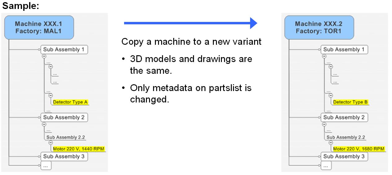

Die Herren.
Gentlemen - please accept my poor German.
Ich bin neue zu PSP und versuche, den „Items/Artikel“ zu verstehen.
Betrachten Sie das Situation: Wir haben eine Maschine (+1000 Bestandteile) für den Europäische Market. Die Maschine wird mit einigen elektrischen Teilen ausgerüstet (Motoren, Messplättchen, Auslöser, usw.). Wir haben die Maschine im Inventor konstruiert. Im Productstream sind die Stücklistenübergabe und Multilevel Teilliste automatisch gebildet. Das ist Standard Productstream Funktion.
Aber jetzt möchten wir die gleiche Maschine nach US schicken. keine Zeichnungen werden geändert, aber nur die elektrische Ausrüstung muss eine andere Spezifikation haben.
Jedoch Die einzige erforderliche Änderung ist auf der Teilliste. So wie sollten wir dieses Situationen behandeln? Ich möchte nicht einen kompletten neuen Satz Zeichnungen herstellen, nur die Teilliste.
Sind wir die einzige Firma, die diese Ausgabe gegenüberstellt?
Consider the situaion:
We have a machine (+1000 components) to be sold here in Europe. The machine is equipped with several electrical parts (Motors, Feelers, Actuators, etc). Machine is created within Inventor, and documentation consists of 240 2D drawings. After design, we automatically create Items, Partslist, and multilevel partslists. This is standard PSP functionallity.
But now we want to send excactly the same machine to US. All drawings are excatly the same. However electrical equipment must have another specification because of a different voltage. The only required change is on the partslist.
So how should we handle this scenario? I do not want to create a complete new set of drawings, just to get a new partslist.
Are we the only company facing this situation?
Thanks in advance from Denmark.

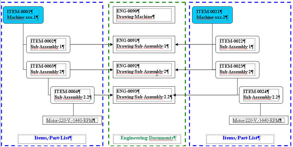

Spontaneously I would say the only way is to generate seperat Items for each assembly including electrical parts. Referring to your drawing this would mean the following:
Sub Assembly 2.2 needs two Items with seperat item-number. Causing to the different parts it have to be seperat Items.
The motor-items can be linked to these items manually.
As for sub assembly 2.2 exist two Items, also sub assembly 2 has to be splittet into 2 items, machine xxx.1 and machine xxx.2 are already two items I think.
Have a look at the attachment.
So would have to make a copy of the Item machine xxx.1 and manually replace the electrical parts with new Items. The similar Items like ITEM-0003 and ITEM-00023 are referring to the same drawing ENG-0092.

I think you are right in your approach, but even though the task is very complex - seen from PSP. It is an everyday, very simple scenario from a User point of view.
Right now we are maintaining our partslists in Excel Sheets. The sample task takes less than 10 minutes using Excel. Using PSP, it will take considerable longer time. I think it will be difficult to convince the organization that this is a complex and time consuming task.
Basically I already knew it was a very complex task in PSP, because I have already asked our supplier.
So my question to this forum is: Is my company the only one who is facing these requirements?
Would it not be nice to have "Variant" functionallity in PSP:

Well Wolfgang
Finally you are understanding my problem:
In PSP, it is not possible to link two Items to the same document
Best regards
Michael Christoffersen
