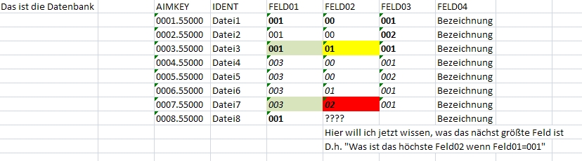

T to the F
Sehen Sie sich das Profil von T to the F an!   Senden Sie eine Private Message an T to the F  Schreiben Sie einen Gästebucheintrag für T to the F
Beiträge: 398
Registriert: 06.06.2007
Win 7 x64 SP1
PrDS 2012 Ultimate
Vault Pro 2012
i7 M640
8 GB
Quadro FX 1800M
erstellt am: 18. Jun. 2008 08:17    Editieren oder löschen Sie diesen Beitrag!  <-- editieren / zitieren -->   Antwort mit Zitat in Fett Antwort mit kursivem Zitat    Unities abgeben: 1 Unity (wenig hilfreich, aber dennoch)2 Unities3 Unities4 Unities5 Unities6 Unities7 Unities8 Unities9 Unities10 Unities
im Anhang ist es jetzt glaub ich verständlich zu sehen, was ich mit dieser Anbhänigkeit meine.
Vielen Dank WolfgangE für deine Bemühungen mich zu verstehen

jetzt versteh ich was meinst.
Die Funktion MaxKey kenne ich leider nicht (mehr?), so dass ich dazu leider nichts sagen kann, hab auch grad keine Doku hand....
Mit einer gespeicherten Prozedur allerdings kommst sicher an's Ziel.
Du übergibst einfach den aktuellen Wert aus Feld01 (also z.B. '003') als Parameter an die Prozedur und formulierst die Abfrage in etwa so:
@NeuerWert = Select Max(Feld02)+1 From TabelleXY Where Feld01 = @Parameter
Den so erhaltenen Wert brauchst dann nur noch formatieren, um die führenden Nullen wieder zu erhalten, sollte in etwa so funktionieren:
@NeuerWert = Left('000',3-Len(@NeuerWert)) + Cast(@NeuerWert as varchar(3))
Die Prozedur lässt sich dann natürlich beliebig erweitern, um auch Feld03 noch miteinzubeziehen.
