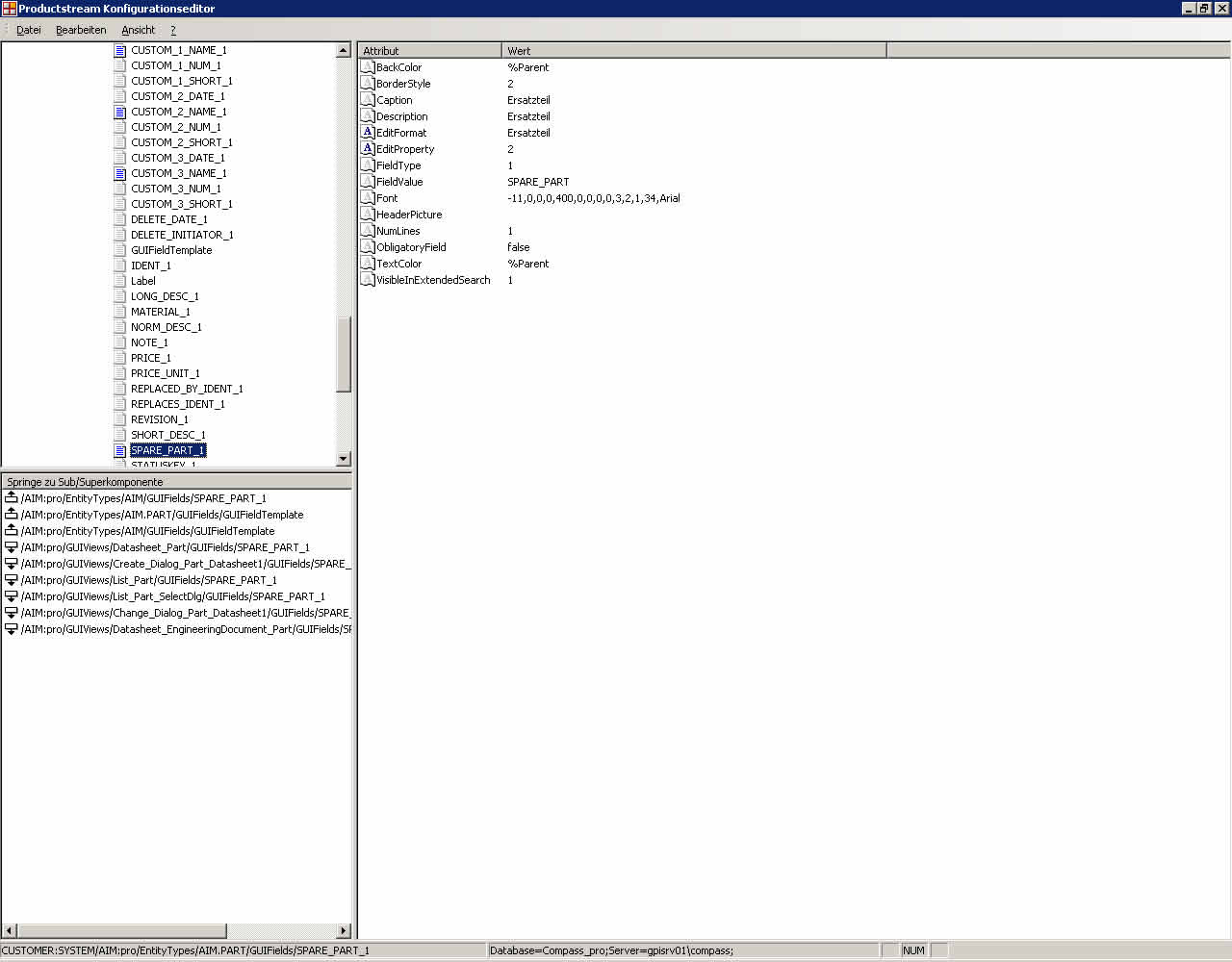

hab ein Verständnisproblem. Ich möchte gerne eine neue Auswahlbasiertes Feld bei den Artikeln anlegen(Ersatzteil= in auswahl.txt zwei Zeilen mit E und V angelegt). Die Spalte habe ich im SQL als SPARE_PART eingefügt und es sind auch schon einige Werte drin die ich aus ein ACCESS Tabelle eingefügt habe.
Die Spalte habe ich unter dbo.PART und View_PART angelegt.
In PSP hab ich unter folgende GUIFields den Wert SPARE_PART_1 angelegt: AIM.PART, Create und Change Dialog Part Datasheet1, List_Part, Datasheet_Part, List_Part_SelectDlg. Die Komponente wird auch als Auswahlmöglichkeit in PSP angezeigt, jedoch wenn ich diese in das Fenster reinziehe,bekomme ich nur das Textfeld zu sehen aber keine Auswahlfeld. Was könnte ich da noch vergessen haben, vielleicht hat da noch jemand ein Idee? Hier gibt es zwar schon in Archiv einen Beitrag über das Problem, jedoch hat es mir nicht weitergeholfen.

In der Compass-Konfiguration musst du das Feld auch am EntityType AIM.PART anlegen. Bei den GUIViews musst du für die angelegten Felder einen Super-Komponenten anlegen, die auf das Feld des EntityTypes verweist.
Ciao, WolfgangE

im AIM.PART hab ich das schon abgelegt(siehe Bild). In der Datenbank finde ich ausser VieW_PART nur noch VIEW_XREF_PART und VIEW_XREF_CHILD_PART. Hab es dort auch nun eingetragen aber leider gehts immer noch nicht.

wirf das Feld in der Compass-Konfiguration aus allen GUIViews raus. In der Konfiguration ist das Feld ausschließlich beim EntityType anzulegen.
Wird das Feld dann über die Programmoberfläche eingefügt, sind das dann die Einträge, die bei den GUIViews erzeugt werden.
Nachdem du diese Einträge bereits selbst vorgenommen hast, könnte es hierbei durchaus zu Probleme kommen.
Gehe beim Löschen sicher, dass die Einträge auch aus den Benutzerprofilen gelöscht werden.

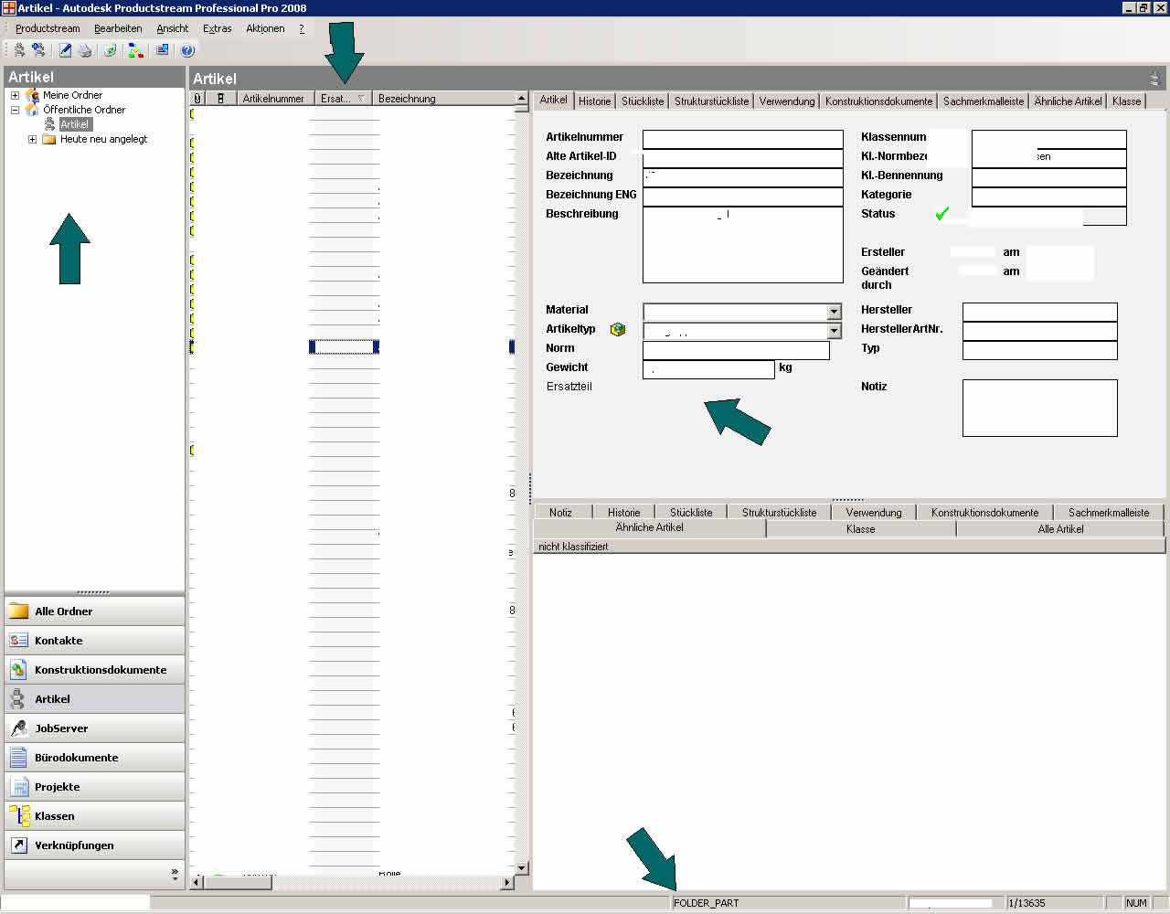

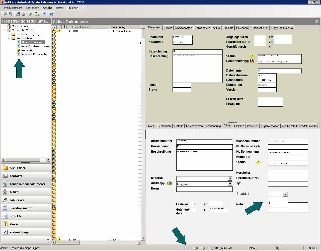

So, hab das ganze rausgelöscht( natürlich musste ich eine Ebene höher: AIM:INVENTOR). Jetzt hab ich einen neuen Feld unter EntityTypes > AIM.PART > GUIFields mit dem Namen SPARE_PART_1 angelegt und als Superkomponente den GUIFieldTemplate genommen aus den selben Odrner. Soweit kein Problem. Das Feld und die Feldwerte in der Artikelliste krieg ich jetzt leider immer noch nicht angezeigt wenn ich in die Artikelfenster bin, jedoch unter der Dokumentenansicht(XREF_CHILD_PART_GENERAL),siehe Bilder. Also die Hälfte hab ich ja( dank Eure Unterstützung)schon geschafft, fehlt ja nur noch eine Kleiningkeit, denke ich.

prüfe auf der Datenbank nach, ob du das Feld wirklich in allen Views eingebaut hast. Achte drauf, dass es neben der VIEW_PART auch eine VIEW_ALL_PART gibt, ich denke, dass an der Stelle der Fehler liegt. Prüfe bei der Gelegenheit auch nochmal alle XREF_VIEWS.
Ciao, WolfgangE
