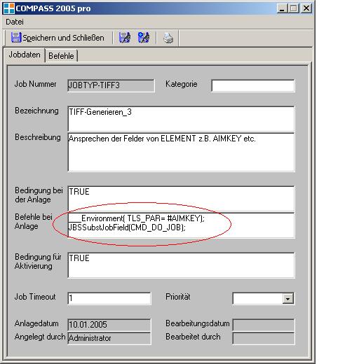

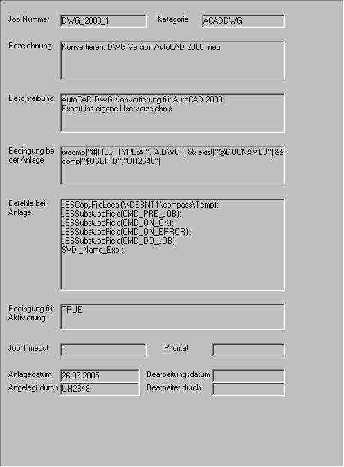

Ich habe jetzt mal 2 Screenshots meines Jobs angehängt.
In der Funktion SVDI_Name_Expl definiere ich die Umgebungsvariablen, da steht unter anderem:
  ___Environment(User_Name=@(where db=VIEW_CONTACT_PERSON (IDENT='$(USERID)') #SHORT_DESC));
  ___Environment(Exp_Pfad=G:\\$(User_Name)\\);
  ___Environment(Exp_Znr=@(DOCNAME0:F));
Das Lispprogramm COMPASSDWG1 erzeugt ein Script mit den Angaben, die als Parameter übergeben werden.
Vielleicht kann mir dann jemand helfen.
Axel

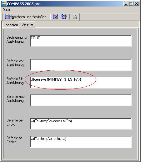

vielleicht hilft Dir mein Beispiel.
Ich möchte an ein Programm tifgen.exe AIMKEY des Jobs und des Dokumentes übergeben.
AIMKEY des Dokumentes wird direkt bei der Ausführung angesprochen mit
#AIMKEY. AIMKEY des Jobs definiere ich bereits bei der Anlage ___Environment( TLS_PAR= #AIMKEY); und übergebe an die Befehlszeile mit JBSSubstJobField(CMD_DO_JOB);
Somit nach der Anlage des Jobs steht im JobServer
tiffgen.exe #AIMKEY |  236788.23684
Die Variablen werden also auf der ersten Registerkarte "Jobdaten" definiert und auf der zweiten "Befehle" als $-Variablen benutzt.
Sie werden zum Zeitpunkt der Anlage evaluiert und zum Zeitpunkt der Ausführung stehen sie im Klartext zur Verfügung
Waldemar Piatkowski

erstellt am: 11. Aug. 2005 14:15    Editieren oder löschen Sie diesen Beitrag!  <-- editieren / zitieren -->   Antwort mit Zitat in Fett Antwort mit kursivem Zitat    Unities abgeben: 1 Unity (wenig hilfreich, aber dennoch)2 Unities3 Unities4 Unities5 Unities6 Unities7 Unities8 Unities9 Unities10 Unities Nur für axeld 10 Unities + Antwort hilfreich
Axel,
DOCNAME0 wird mit sicherheit bei der Anlage NICHT gefunden, da Du auf dem JOB-Datensatz stehst und nicht auf dem Dokument. Du kannst es aber lösen durch Variable. z.B. "Befehle bei der Anlage"
___Environment( TLS_PAR= @(where db=#ELEMENT_FOLDER "AIMKEY=#ELEMENT_AIMKEY"  #FILE_NAME);
Damit kanst Du den Dateinamen bei der Anlage ermitteln.
Mein vorher vorgestellter Job würde beim Ausführen folgendes in der Zeile "Befehle für Ausführung" liefern.
tiffgen.exe #AIMKEY | ENG-00016A

Hallo Axel,
dein Beispiel wie du es in den Screenshots festgehalten hast müsste grundsätzlich funktionieren, nur hast einen kleinen Fehler in der Logik.
Was macht die Funktion JBSSubstJobFiel(CMD_DO_JOB)?
Sie substituiert die Ausdrücke im Feld CMD_DO_JOB im Rahmen der Jobanlage. Da du im Feld CMD_DO_JOB die Varialben entsprechend rein geschrieben hast, werden diese auch substitiuert.
Nur, haben sie zu diesem Zeitpunkt schon irgend einen Wert? Nein. Wann belegst du nämlich die Variablen (Funktionsaufruf SVDI_Name_Expl)? NACH dem Aufruf von JSBSubstJobField(...).
Du musst die Varialben aber natürlich belegen, BEVOR du die Funktion zum Substitieren aufrufst.
Konkret also: setze einfach das SVDI_Name_Expl an erste Stelle im Feld "Befehle bei der Anlage".
Mögliche Alternative bzw für's weitere Verständnis:
Alle drei Belegungen der Funktion SVDI_Name_Expl könntest du grundsätzlich auch direkt ins Feld CMD_DO_JOB schreiben, müsste auch funktionieren. Allerdings musst hier auf ein paar Sachen Acht geben:
- Das Feld CMD_DO_JOB wird erst dann abgearbeitet, wenn der Job selbst vom Jobserver gestartet wurde. Du musst also überlegen, ob du zu diesem Zeitpunkt (der ja wesentlich später sein kann als jener Zeitpunkt, zu dem der Job angelegt wurde) die Funktionen wirklich noch so aufrufen kannst oder ob sich schon was in der Umgebung geändert haben kann.
- Der Inhalt vom Feld CMD_DO_JOB wird immer im Kontext jenes Elements ausgeführt, für welches der Job ausgelöst wurde. Wenn du also #DOCNAME0 verwendest, erhälst du den Ablagepfad des Dokuments, für welches der Job gerade ausgeführt wird.
Ist es kein Dokument, bekommst du natürlich keinen Wert mehr zurück.
Willst du einen Wert oder eine Funktion von einem anderen Folder aufrufen, musst immer mit einem ___ForRela() oder @where() dran.
- Achtung mit JBSSubstJobField-Funktionen:
Du hast bei der Anlage bereits ein JBSSubstJobField(CMD_DO_JOB) verwendet. Würdes du also in CMD_DO_JOB ein #DOCNAME0 verwenden, würde dieses jetzt sofort substituiert, evtl. erfolglos wenn der Kontext nicht stimmt. In weiterer Folge: wenn der Job dann tatsächlich ausgeführt wird, bekommt der Job nicht mehr #DOCNAME0 übergeben, sondern den zuvor mit JBSSubstJobField() erhaltenen Wert.
In diesem Fall müsstest also entweder das JBSSubstJobField(CMD_DO_JOB) entfernen (davor prüfen ob du's nicht noch für andere Werte in dem Feld brauchst) oder statt #DOCNAME0 einfach ##DOCNAME0 schreiben. ##DOCNAME0 ergibt substituiert #DOCNAME0, dies würde dann in CMD_DO_JOB so stehenbleiben und bem Ausführen des Jobs auch als #DOCNAME0 übergeben.

Da ich die Funktion SVDI_Name_Expl im Jobserver und auch beim Exportieren von Dokumenten verwende (also ohne Jobserver), habe ich mein Problem mittlerweile so gelöst:
if( wcomp("JOBSERVER","#DBNAME") )
___Environment(Exp_Znr=@(where db=#ELEMENT_FOLDER "AIMKEY=#ELEMENT_AIMKEY" #FILE_NAME));
else
Wenn die Funktion mit dem Jobserver aufgerufen wird, wird die Variable mit #FILE_NAME belegt, sonst mit @DOCNAME0:F).
Der Rest mit der Substitution mit JBSSubstJobField(CMD_DO_JOB) habe ich richtiggestellt. Jetzt funktioniert es wie gewünscht.
