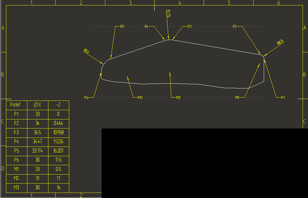

Hallo alle,
ich suche nach einer Möglichkeit, Punkte einer Kontur, die etwas komplizierter ist automatisch abzugreifen und in einer Tabelle anzeigen zu lassen.
Gibt es eine Möglichkeit, das zu machen, oder muss ich sie mir manuell raussuchen und abschreiben?
Ich frage, weil ich genau das schon gemacht habe, jetzt aber nachträglich die Kontur verändern möchte und dann alle Punkte wieder neu ausrechnen muss.

Servus,
evtl. hilft dieser Beitrag:
https://ww3.cad.de/foren/ubb/Forum12/HTML/003115.shtml#000001
Die Tabelle muss allerdings nach jeder Änderung neu erzeugt werden, leider aktualisiert sie sich nicht automatisch.
Ich bin jetzt nicht sicher aber wenn die Punkte zur Erzeugung eines NC-Programmes benötigt werden gibts sicher noch bessere Möglichkeiten. Stichworte wären: DXF, CREONC, o.ä.

Original erstellt von markusG:
... Die Tabelle muss allerdings nach jeder Änderung neu erzeugt werden, leider aktualisiert sie sich nicht automatisch. ...
Die Aussage ist schon ziemlich alt und zum Glück bei aktuellen Versionen falsch. Ich habe es gerade mit der Creo 8 getestet. Selbst ohne manuell ausgelöste Aktualisierungen werden die neu hinzukommenden Punkte sofort in die Tabelle aufgenommen und auch maßliche Änderungen sind augenblicklich in der Tabelle ersichtlich. Ob das aber schon bei Willdfire 4 so wahr, kann ich nicht mehr nachvollziehen.

Hallo und danke für die Antworten!
Ja dafür wollte ich es gerne nutzen. In der Firma in der ich gerade Praktikum mache, ist allerdings alles eher manuell, also keine CAM-Software oder ähnliches, sondern CNC-Programmierung von Hand. Von daher weiß ich nicht genau, wie ich eine DXF dazu nutzen soll, kannst du mir dabei vielleicht auf die Sprünge helfen?
Ich habe das mit der Bohrtabelle jetzt einmal auspobiert und das funktioniert schon ziemlich gut für meine Zwecke, eine Kleinigkeit wäre allerdings noch verbesserungsbedürftig: Ist es möglich, die Punkte in X-Richtung automatisch als Durchmesserbemaßungen anzugeben?
Außerdem frage ich mich, warum das Koordinatensystem, was ich erstelle zwingend die Z-Achse senkrecht zu Zeichnungsebene haben muss?

Servus,
wenn du schon mit Creo arbeitest wäre CreoNC sicher die beste Lösung. Evtl. gibts bei euch ja schon eine Lizenz?
Alternativ bieten viele Steuerungshersteller auch die Möglichkeit CAD Daten in ihre Steuerung zu importieren und dort weiter zu verarbeiten.
Siemens, Hurco und ich kenn jetzt nur HEIDENHAIN. Da nennt sich das CAD-Konverter.

Guten Morgen,
es gibt hier leider nur die Wildfire 4.0 Lizenz und das wird sich auch erstmal nicht ändern fürchte ich...
Das mit dem CAD-Konverter schaue ich mir mal an, allerdings haben wir hier Steuerungen aus uralter Zeit (Siemens Sinumerik 3 und Sinumerik 810), ich weiß also nicht genau, wie gut das funktionieren wird :/
