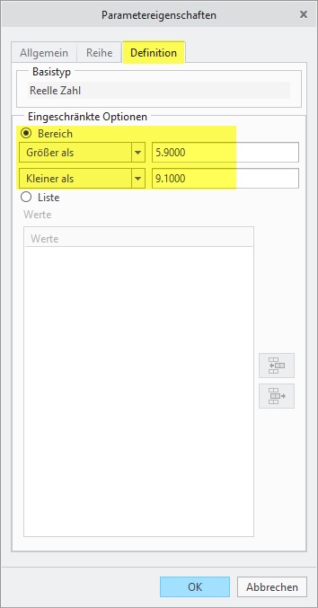

ich bin auf der Suche nach einem Weg, wie man in UDF´s flexible Bemaßungen mit einem min. und max. Wert abgrenzen kann.
Zum Beispiel muss eine Bohrung min. Ø6 und max. Ø9 haben.
Kann man das über Beziehungen steuern?
Oder was ist hierfür der einfachste Weg?
Vielen dank schon einmal!

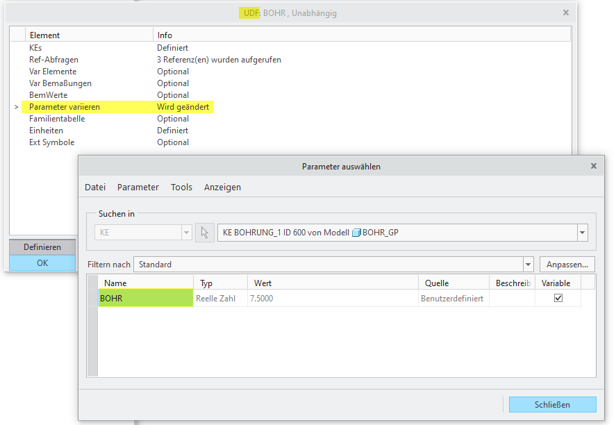

Kann mit einem KE-Parameter+Beziehung in der Bohrung erledigt werden.
KE-Beziehung eintragen BohrØ ist gleich KE-Parameter,
Parametereigenschaft #eingeschränkt #Definition #Bereich
UDF erzeugen, #Parameter_varieren KE-Parameter der Bohrung wählen

erstellt am: 30. Mrz. 2022 11:25    Editieren oder löschen Sie diesen Beitrag!  <-- editieren / zitieren -->   Antwort mit Zitat in Fett Antwort mit kursivem Zitat    Unities abgeben: 1 Unity (wenig hilfreich, aber dennoch)2 Unities3 Unities4 Unities5 Unities6 Unities7 Unities8 Unities9 Unities10 Unities
Perfekt, genau das habe ich gesucht.
Danke dir Arni!!

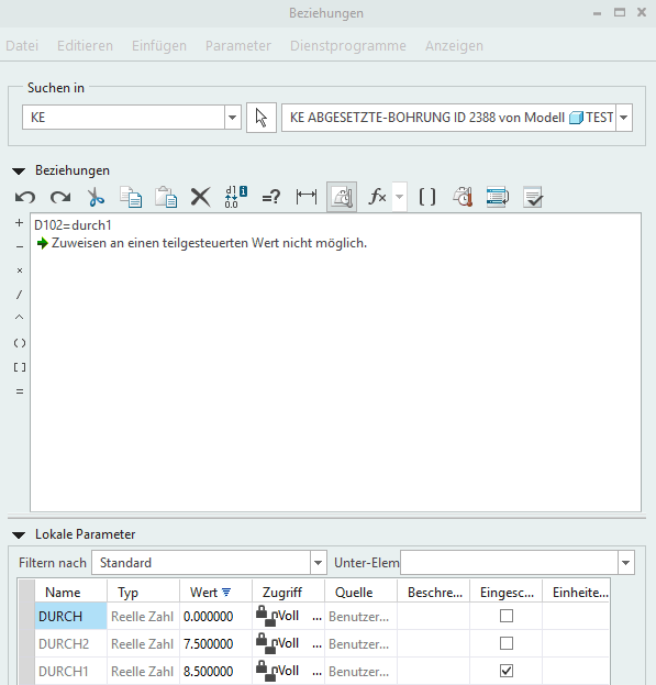

erstellt am: 06. Apr. 2022 07:24    Editieren oder löschen Sie diesen Beitrag!  <-- editieren / zitieren -->   Antwort mit Zitat in Fett Antwort mit kursivem Zitat    Unities abgeben: 1 Unity (wenig hilfreich, aber dennoch)2 Unities3 Unities4 Unities5 Unities6 Unities7 Unities8 Unities9 Unities10 Unities
Hallo Arni,
ich habe das nun versucht so umzusetzen.
Im Referenzmodell funktioniert das auch wie gewünscht.
Wenn ich nun aber das UDF verbaue bringt er mir die folgende Fehlermeldung:
Zuweisen an einen teilgesteuerten Wert nicht möglich (siehe Bild)
