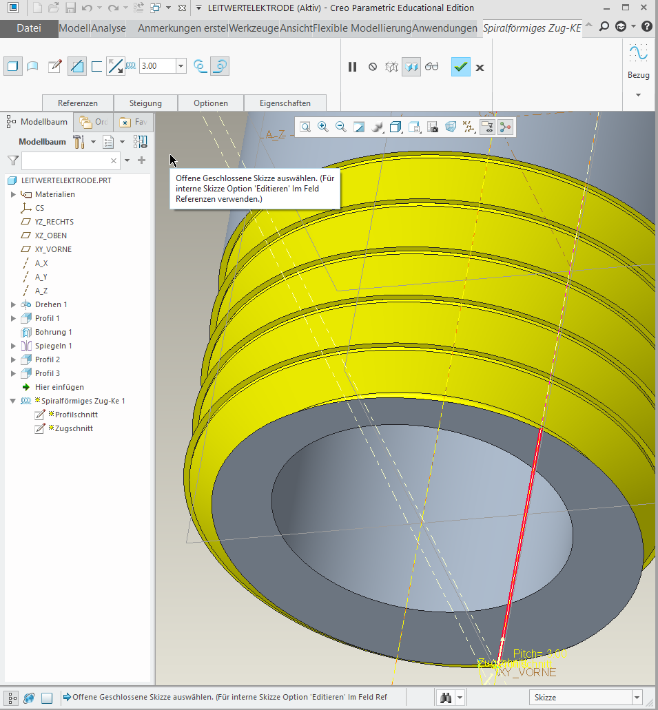

Guten Tag,
Ich lerne momentan Creo 5 in der Hochschule. Ich bin noch Anfänger und habe mir mal vorgenommen eine isometrische Schraube zu designen. Es gibt natürlich die Gewinde Funktion welche jedoch nur äußerlich und in der Zeichnung ein Gewinde anzeigt. Jedoch soll dieses Teil mit dem 3D Drucker ausgedruckt werden und dafür brauche ich das ausmodellierte Teil. Jetzt bin ich schon ziemlich weit gekommen. Das Gewinde ansich sieht schon gut aus, jedoch ist ein ganz kleiner Spalt/Kante vorhanden die äußerlich über das ganze Gewinde geht und nicht weggeschnitten wird. Ich habe ein gutes Video gefunden. Leider nur von Solidworks (https://www.youtube.com/watch?v=39MXPQZhb4g), sollte denke ich aber auch in Creo funktionieren.
Gruß Michael

Hallo Michael,
herzlich willkommen auf cad.de !
„Problem beim Erstellen von metrischen ISO-Gewinden“
Das Gewinde sieht komisch aus.
Am Besten lösche das KE nochmal und zeichne es neu.
Deine Steigung ist 3mm. Zeichne ein Dreieck mit 3mm Kantenlänge sowie die Leitkurve.
Tipp: Am Ende der Leitkurve, fahre im 45 Grad-Winkel ins Freie. Dann hast Du einen schönen Gewindeauslauf.
Das Fasentool funktioniert nicht beim Gewinde. Verwende für den Gewindeanfang das Drehentool für eine Fase.

Ich habe noch mal 2 neue Bilder eingefügt, damit man es besser erkennen kann. Ich bin noch am rumtüfteln und die Bemaßungen sind vielleicht nicht ganz perfekt konstruiert. Jedoch verstehe ich nicht ganz wodurch die Kante entsteht. Ich habe 3mm Kantenlänge und 3mm Pitch, trotzdem entsteht eine Kante am Gewinde. Wenn ich 3mm Kantenlänge und ein Dreieck mit 60° habe, funktioniert es. Jedoch versuche ich das Gewinde ziemlich strikt nach Norm. Also mit abgeschnittenen und verrundeten Kanten.
Edit: Danke Gunnar für den Link, ich schaue mir den mal an vielleicht klappt es dann endlich. Oh und außerdem benutze ich Creo 5, habe es oben korrigiert.

Danke nochmals für den Link. Ich habe ihren Beitrag angeschaut. Ich habe jedoch ein Problem mit einem Außengewinde. Das Gewinde ansich passt, jedoch steht wie genannt die Kante über. Das Gewinde soll ja an der Kante nicht mit dem Durchmesser von 24mm übereinstimmen sondern etwas kleiner sein und genau diese Kante wird nicht abgeschnitten. Bei Solidworks wie in dem Video welches ich verlinkt habe funktioniert es. Bei Innengewinden hat man dieses Problem nicht.

Deine Linie, die durch den Mittelpunkt von dem R0.22 durchläuft, ist nicht waagerecht.

Ich habe es mal etwas einfacher gestaltet um Probleme besser zu erkennen. Ich komm nicht mehr weiter, geht das was ich vor habe überhaupt mit Creo oder muss ich da anders vorgehen?

ändere mal in Deinem Schnitt das Maß 3.00 in 3.10 und das hellblaue Maß 0.30 (unten) in 0.40.
Es sieht so aus, als ob der Schnitt trotz der Steigung von 3mm und der Schnitthöhe von 3mm nicht komplett alles an Volumenmaterial wegschneidet.
Die bessere Alternative:
Du modellierst den Kerndurchmesser und erzeugst das Gewinde nicht über das Wegschneiden von Volumenmaterial sondern mit Hinzufügen. Dann wird auch nur das an Volumenmaterial erzeugt, was Dein Schnitt vorgibt.
Grüße aus OWL, Thomas

Oder kontrollieren wie der Schnitt ausgerichtet ist,
"Senkrecht zu Leitkurve" ergibt eine Verdrehung,
"Durch Spiralachse" nicht

Erstmal danke für eure Hilfe. Ich habe mal eine Drehung komplett neu modelliert und nun funktioniert Kantenlänge 3mm und Pitch 3mm gar nicht mehr, ich bin kein Profi aber ich glaube Creo scheint das nicht zu akzeptieren. Ich versuche es mal mit der Methode den Kerndurchmesser zu modellieren und das Gewinde dann hinzuzufügen und nicht abzuziehen.

Vielen Dank für eure Hilfe nochmal. Ich habe mir den Link von Gunnar angeschaut und diese Methode funktioniert auch für Außengewinde wunderbar. Ich habe diese Anfangs nur noch nicht verstanden.
