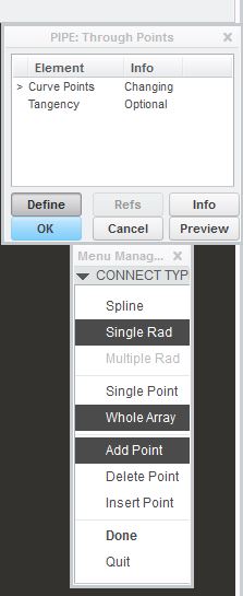

Original erstellt von Hannes-ProE:
Leider bekomme ich die Kurve nur mit Radien hin, die "Verbindungen gerade" kann ich nicht auswählen.. oder ich bin zu blöd dafür.
siehe Bild
Arni

Original erstellt von arni1:
siehe Bild
Arni
Hallo Arni,
das Bild sieht irgendwie nach CREO und nicht nach WF4 aus
Hallo Hannes,
Kurve durch Punkte, Single Rad oder Multiple Rad (nicht Spline), Single Point oder Whole Array (je nachdem wie die Punkte definiert sind) und Add Points. Kurve fertig. Anschließend Punkt auf Kurve, hierbei nur den Bogenbereich der Kurve auswählen und den Punkt auf relativ 0,5 absetzen, das Gleiche auf dem zweiten Bogen.
Gruß Stefan
