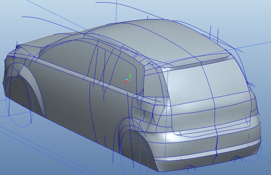

Hallo liebe Forummitglieder,
ich versuche gerade eine Autohülle für ein Modellauto zu erstellen (siehe Bild). Das Vorgehen ist bisher so:
1. mit dem Style-Tool Kurven erstellen und zwischen diesen die Flächen der Außenhülle aufspannen
2. die drei dabei entstandenen Stile (mit den Sammelflächen) an der Mittelebene spiegeln (Symmetrie)
3. die Sammelflächen miteinander Verschmelzen zu einer umschließenden Hülle
4. Volumenkörper erstellen
5. Schalen-Funktion anwenden um ein blechmäßiges Bauteil zu erstellen
Es gibt immer wieder das Problem, dass Flächen anscheinend zu stark gekrümmt sind, aber das geht glaub ich wenn die Flächen super einfach gestaltet werden (am besten vier Kurven als Berandung, alle möglicht gerade, im 90 Grad Winkel zueinander und die Fläche möglichst eben).
Was ich nicht verstehe ist die folgende Fehlermeldung(siehe zweites Bild): "Geforderte Geometrie an den hervorgehobenen Endpunkten nicht konstruierbar." Was ist der Grund dafür? Meine Vermutung: Die Kurven nicht in einem zu spitzen Winkel aufeinander treffen (am besten alle senkrecht aufeinander) aber dagegen spricht, dass wie im Bild zu sehen an anderen Schnittstellen keine Probleme auftreten obwohl die Winkel dort noch extremer sind. Trotzdem wenn die Tangente an der Schnittstelle auf "Natürlich" gestellt wird gehts aber das sieht doof aus (siehe drittes Bild).
Hauptproblem:
Die letzte und entscheidende Schalenfuntion funktioniert bisher nicht auch wenn die anderen Fehler weg sind und ich finde keinen Hinweis auf die Gründe dafür. Fehlermeldung: "Schale abgebrochen. Geometrie konnte nicht erzegt werden." (drittes Bild) Hat jemand eine Idee warum??? Weder in der Geometrie noch im Modellbaum ist etwas markiert. #Info->Geometrieprüfungen liefert keinen Hinweis. Bisheriges Suchen im Forum hat ergeben, dass einseitige Kanten schlecht sind aber laut Suche gibt es (aktuell) keine.
Gruß Helge

Das Schalentool ist gut, aber verzeiht keine Fehler.
Bei kleinen Störkanten, oder eingeprägten Schriften, bricht es ab.
Versuche Plan B:
Stabiler ist es, wenn Du die Flächen aufdickst.
Versuche die unsauberen Übergänge mit Radien faltenfrei zu glätten.

Danke, mit dem Aufdicken hat es funktioniert.
Jetzt muss ich noch sicherstellen, dass die Hülle im 3D-Drucker mit Fused Deposition Modeling gefertigt werden kann. Im neuen PTC Creo scheint es einen extra Reiter "3D-Druck" zu geben, nur in dieser etwas älteren Studentenversion find ich es nicht. Gibt es ein geeignetes Tool?
Zusatzfrage: Auch wenn Aufdicken jtzt funzt ist die Geometrie sehr anfällig für Änderungen. Die Tipps in den Fehlermeldungen wie "Mit 'Info, Flä Analyse, Versatznetz' angrenzende Flächen prüfen." helfen nicht, denn unter Info gibt es diese Kategorien nicht . Unter Analse->Geometrie->Versatz kann man den Versatz anzeigen lassen aber wie kann man so Problemstellen finden und "robuster" machen?

Super danke Leute, damit hat jetzt alles geklappt. Das rumbasteln an dem Flächenmodell finde ich ziemlich nervig, weil ständig irgenwas zu krumm oder kantig oder sonstwas ist, aber die Profis machen da sicher noch einiges anders. Creo nervt trotzdem

Lieber Helge,
als offensichtlich blutiger Creo-Anfänger und Forums-Neuling bohrst du ganz schön dicke Bretter, wenn du dich jetzt schon als genervt von unser aller Lieblingssoftware outest...
Mit ein paar Jahren Routine in der Flächenmodellierung wirst du feststellen, dass es kaum schöneres und stabileres gibt als eine sauber aufgebaute und gestrakte Flächen-Freiform.
Dein Modell ist im Grunde garnicht so verkehrt, nur fehlen dir wohl einfach noch ein paar Grundlagen und eben die Routine darin.
Flächenpatches müssen keineswegs immer aus vier möglichst rechtwinklig stehenden Berandungen entstehen. Wichtig ist vor allem, dass du möglichst große Patches aufbaust, welche von nur wenigen internen Kurven beeinflusst werden. Diese Grundflächen lassen sich prima mit Kurven belegen und daran trimmen - schon hast du die nächsten sauberen Kurven für angrenzende Flächen. Und auch die Reihenfolge ist wichtig. Welche Fläche "erbt" ihren Drive von welcher? Und am Schlußß gibt es immer irgendwo eine Ecke, die von allen Seiten zu viel des Guten bekommt und sich nicht aufdicken lässt...
Hierbei hilft es übrigens, wenn du ab und zu die bereits vorhandenen Patches verknüpst und aufdickst. Das zeigt dir zeitnah die möglichen Problem- und Fehlerstellen an...
Also nur mutig und fleißig sein!
