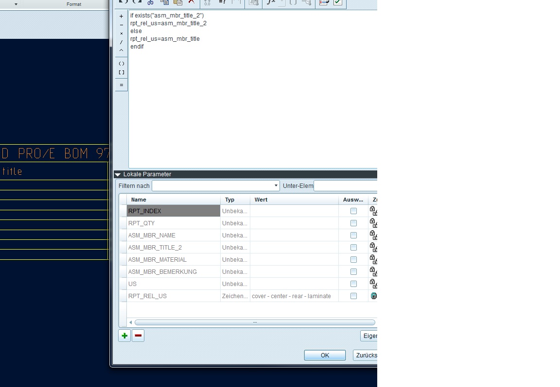

Hab mich jetzt etwas mit Beziehungen im Wiederholbereich auseinander gesetzt, hab folgende Beziehung geschrieben, nur leider funktioniert sie nicht ganz so wie sie soll.
Das Bild im Anhang zeigt die Beziehung, sowie die Tabelle, mit dem Wiederholbereich, leider bleibt dieser leer.
Ich hoffe es kann mir dabei jemand weiterhelfen.
Gruß Karl

erstellt am: 14. Dez. 2015 15:08    Editieren oder löschen Sie diesen Beitrag!  <-- editieren / zitieren -->   Antwort mit Zitat in Fett Antwort mit kursivem Zitat    Unities abgeben: 1 Unity (wenig hilfreich, aber dennoch)2 Unities3 Unities4 Unities5 Unities6 Unities7 Unities8 Unities9 Unities10 Unities Nur für karl23 10 Unities + Antwort hilfreich
Die Funktion exists() prüft erst mal nur, ob der Parameter überhaupt existiert. Sie prüft aber nicht, ob er einen Wert hat!
Um zu prüfen, ob die Zeichenkettenlänge des Parameter-Werts Null ist, musst du eine der folgenden Anweisungen verwenden:
  • IF ASM_MBR_TITLE_2 == ""
  • IF string_length(ASM_MBR_TITLE_2) == 0
MfG, DonChunior

erstellt am: 14. Dez. 2015 16:34    Editieren oder löschen Sie diesen Beitrag!  <-- editieren / zitieren -->   Antwort mit Zitat in Fett Antwort mit kursivem Zitat    Unities abgeben: 1 Unity (wenig hilfreich, aber dennoch)2 Unities3 Unities4 Unities5 Unities6 Unities7 Unities8 Unities9 Unities10 Unities Nur für karl23 10 Unities + Antwort hilfreich
So müssen die Beziehungen sein:
if exists ("asm_mbr_title_2")
us=asm_mbr_title_2
else
us=asm_mbr_title
endif
(In den Beziehungen nur den neuen Parameternamen eintragen, also nur "us"
ohne rpt_rel_
Arni

erstellt am: 14. Dez. 2015 16:54    Editieren oder löschen Sie diesen Beitrag!  <-- editieren / zitieren -->   Antwort mit Zitat in Fett Antwort mit kursivem Zitat    Unities abgeben: 1 Unity (wenig hilfreich, aber dennoch)2 Unities3 Unities4 Unities5 Unities6 Unities7 Unities8 Unities9 Unities10 Unities
Arni du bist mein Held, vielen dank es funktioniert.
Am liebsten würde ich dir mehr als 10 Punkte geben.
