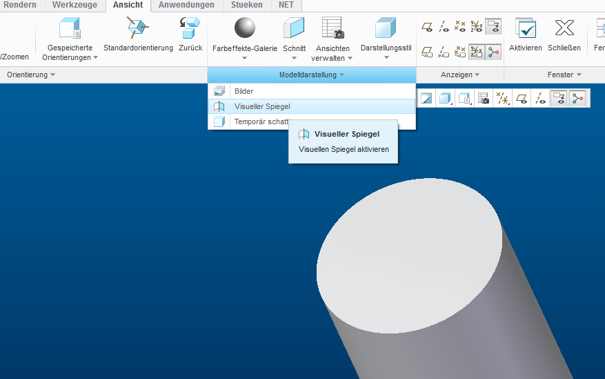

hat schon mal jemand den Visuellen Spiegel verwendet. Ich wollte die Funktion mal eben ausprobieren, konnte allerdings das Icon nicht auswählen, weil es ausgegraut ist. Ist die Funktion mit einer speziellen Lizenz verknüpft?

Ich kannte es auch nicht und habe auch erst einmal die Befehlssuche genutzt. Es verbirgt sich im Ansicht-Reiter bei der Modelldarstellung. Dort ist es bei den verborgenen versteckt, neben Bilder und temporär Schattieren.
Laut Hilfe wird ein bestimmter Ansichtsmodus benötigt. Aber auch dann habe ich das Icon nicht aktiviert bekommen.

Damit wird das aktuelle Modell um eine Ebene gespiegelt - allerdings nur virtuell, es wird keine Geometrie erzeugt:
Ansicht-Modelldarstellung-visueller Spiegel - Spiegelebene auswählen
Offenbar ist es eine irreführende Bezeichnung (heißt orig. auch visual mirror).
Braucht man auch nicht wirklich, denn 1. sollte sich ein Konstrukteur eine Verdopplung um eine Spiegelebene sehr wohl vorstellen können, 2. geht das tatsächlich nur mit Bezugsebenen (nicht mit Körperflächen!) und 3. kann man ein part auch wie bisher spiegeln und mit dem Ergebnis weiterarbeiten oder das mirror-KE löschen.

Hallo Peter, hast Du evtl. auch eine Antwort auf die Anfangsfrage, ob hierfür eine zusätzliche Lizenz notwendig ist ? Ich bekomme das Icon auch nicht aktiviert, obwohl ich bereits entsprechend der Hilfedokumentation auf "Schattiert mit Reflektion" umgeschaltet und HLR deaktiviert habe.

http://support.ptc.com/appserver/cs/view/solution.jsp?n=CS101877

schreib doch einfach, dass ISDX notwendig ist, statt den Link zu setzen.
Ist das so geheim, dass man das nur mit Kundenkonto wissen darf?
