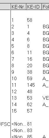

Du kannst den Parameter einer Komponente über die Feature ID abfragen.
Dafür müßte aber sichergestellt sein, daß dieses Teil immer an der selben Stelle eingebaut ist.
&PARAMETERNAME:FID_###

Man kann das aber auch von Pro/E (oder Creo) machen lassen. Es muss nur die Notiz irgendwie im Zusammenhang mit dem jeweiligen Teil gebracht werden. Das geht am einfachsten, wenn die Hinweislinie z.B. auf einer Fläche des jeweiligen Teils platziert wird. Der Notiztext sieht dann wie folgt aus:
Code:
&parametername:att_mdl

Original erstellt von MeikeB:
Nur zu meinem Verständnis: Ich dachte immer, bei Verwendung der Feature-ID (KE-ID) wäre es egal, wenn die Komponente im Modellbaum verschoben wird. Nur löschen und neu einbauen geht nicht.
Meiner bisherigen Auffassung nach gilt das mit der immer gleichen Position (im Modellbaum) für die Komponenten-Nr. (KE-Nr.), da diese im Gegensatz zur Feature-ID (KE-ID) einfach hochgezählt wird.
Oder liege ich jetzt falsch und habe Deine Antwort nicht verstanden? ....Werde ja auch älter .....
Grüße aus OWL, Thomas

Hallo Thomas,
Du liegst da völlig richtig und da Pro/E bzw. Creo auch schon etwas älter ist passen wir alle sehr gut zusammen
