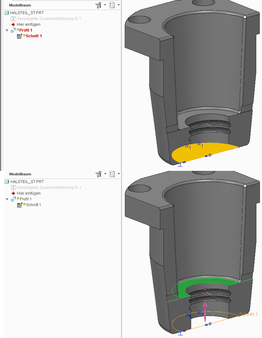

ich habe eine BG, in welcher ein "linkes" und ein "rechtes" PRT eingebaut ist. Das "linke" Teil ist ein Spigelteil des rechten Teils (gespiegelte Zusammenführung). Beide Teile liegen in der Einbaulage direkt aneinander.
Nun wird in der BG aus den beiden Teilen symmetrisch das Ende eines Gewindesbolzen mit Hilfe eines Komponentenschnittes ausgeschnitten.
Ergebnis ist nun:
1. der Ausschnitt des Gewindebolzens erscheint im "rechten" Teil.
2. das "rechte" Teil wird  mit dem ausgeschnittenen Gewindebolzenende gespiegelt.
3. in das gespiegelte "linke" Teil wird zusätzlich die Gegenseite des Gewindebolzens geschnitten.
Da eine Überlagerung der Ausschnitte nicht gewollt ist, enthält das Spiegelteil zusätzlich ein Zugprofil, welches den gespiegelten Ausschnitt (mit gespiegelten Komponentenschnitt des Ursprungsteiles) wieder verschließt. Somit kann durch den Komponentenschnitt im Spiegelteil ein korrektes Gewindeende erzeugt werden.
Soweit die Theorie, die in den meisten Fällen auch funktioniert.
Jedoch schlägt manchmal das Zugprofil fehl, was ich mir nicht erklären kann.
Wer kann bei der Lösungssuche helfen?
Beste Grüße
B.

hmm, mal sehn ob ich das gecheckt hab:
fast ... ist schwierig zu erklären ...
2 gespiegelte Teile in einer Baugruppe
nein, nur ein Originalteil und ein davon gespiegeltes Teil.
in beiden soll ein (ausmodelliertes) Gewinde eingebracht werden.
Ja
Du machst das Gewinde in das Ausgangsmodell, spiegelst, schmierst das Gewinde im Spiegelteil wieder zu weils nicht zusammenpasst (logisch) und schneidest das Gewinde nochmal neu im Spiegelteil aus so dass es passt?
kein Gewinde im Ausgangsmodell. In beide Teile wird der Komponentenschnitt des Geweindebolzens (mit ausmodelliertem Gewinde) eingebracht. Nur wird natürlich der im Ausgangsmodell eingebrachte Ausschnitt mit gespiegelt und erscheint damit im Spiegelteil verkehrt. Deswegen dort das anschließende "Zuschmieren", was dort zuweilen fehl schlägt.

Ok, ich glaub jetzt hab ichs, ist schon tricky.
Möglichkeit 1:
Zuschmieren funzt nicht wegen Genauigkeitsproblem (absolut verwenden)
Nicht der schönste Workaround, könnte aber klappen:
Ausgangsteil ohne Gewinde, dann spiegeln
Vom Ausgangsteil (ohne Gewinde) ein Verschmelzungsteil erzeugen
Spiegeltei und Verschmelzungsteil in Baugruppe und dort dann den Ausschnitt des Gewindebolzens.
Nachteil: ein (eigentlich überflüssiges) Teil mehr.
Vorteil: die Modellintegrität bleibt erhalten, Ausgangsteil steuert Spiegelteil und Verschmelzungsteil.
Eventuell läßt sich auch was über Kopiergeometrie machen. Im Ausgangsteil vor dem Gewindeschnitt eine Kopie der gesamten Oberfläche erzeugen und daraus eine Publiziergeometrie. Diese Pubgeom in das (bis dahin leere) Spiegelteil mittels Kopiegeometie bringen. Dort die Fläche spiegeln und die gespiegelte Fläche mit Verbundvolumen füllen.
Da gibts schon einige Möglichkeiten, und jede hat ihren speziellen Pferdefuß, mußt halt schaun was für dich der beste Weg ist.
Möglichkeit 1:
Genauigkeit ist derzeit bereits abs. 0.005, wenn ich die Genauigkeit weiter erhöhen möchte, muss ich dies bei Quellteil, Spiegelteil und Ausschneideteil machen. Da dieses selbst wiederum aus einer vererbten Geometrie besteht, hängt ein ziemlicher Rattenschwanz dran. Die Genauigkeit nur eines Teiles zu erhöhen führt zum Versagen des Modells.
ok, nicht "schön", könnte aber funktionieren
pffff, klingt wie "Spiegelteil zu Fuß" ...
hab gerade herausgefunden, warum der Profilzug vermutlich scheitert. Der Gewindanfang ist im Bolzen so, das er geringst über die Trennungsebene der beiden Körper reicht. Es entsteht vermutlich eine "Futzel"-Geometrie, die beim Zuschmieren Probleme macht. Das ist leider noch keine Lösung aber eine Erkenntnis ...
Idee, wie man mit sowas umgeht?
