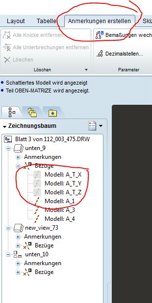

Hallo zusammen !
Eigentlich habe ich ja schon eine Menge Pro/E-Erfahrung, aber hier stehe ich vor einem Rätsel...
In einer Baugruppenzeichnung blende ich über "Modellanmerkungen zeigen" -> "Achsen" alle Achsen ein und wähle die benötigten aus. Dabei gibt es in dem Modell bzw. in einigen Ansichten Bohrungen und Gewindebohrungen, die partout keine Achsen zeigen.
Die Bohrungen wurden nicht mit dem Bohrungstool gemacht, sondern skizziert - das ist hier vermutlich die Erklärung !? Muß ich dann tatsächlich die Achsen über den Skizzierer einfügen ?
Bei den Gewindebohrungen ist es noch etwas eigenartiger, denn diese sind gemustert und in den Mustern tauchen die Achsen auf, im Referenz-KE aber nicht.
In einer anderen Ansicht bekomme ich die Gewindebohrungsachsen gar nicht angezeigt. Es funktioniert auch nicht, wenn ich mir einfach "alle Achsen" anzeigen lasse.
Man hat hier den Eindruck, dass da eine gewisse Willkür existiert.
Das Modell wurde übrigens nicht von mir entworfen und ist IMHO in WF4 erstellt worden.
Hat jemand eine Idee, was das sein könnte ?

Hallo Jörg,
schaue im Zeichnungsbaum, in den jeweiligen Ansichten, ob dort gesuchte Achsen ausgegraut sind (Bild). Wenn sie dort in der Form auftauchen, dann sie sie nicht mehr "zeigbar". Einfach alles, was dort ausgegraut ist, löschen und den gewöhnten Weg "Anmerkungen zeigen" gehen.

Hallo Peter !
BINGO !!! 10 Punkte !!!
In meinem Fall waren es fast 100 Achsen, von denen 90% ausgegraut waren. Wieso sind diese überhaupt ausgegraut ? Wurde das aktiv vom Ersteller gemacht oder läuft das programmintern automatisch ?

Das ist eine Sache die aus WiFi4 kommt. Damals konntest Du (klar definiert) Zeigen, Wegnehmen und Löschen machen. Bei Versionswechsel gab die tollen und berühmten Übersetzungen:
Wegnehmen - wurde übersetzt in "Löschen" und
Löschen - in "Löschen"
Irgendwann in einer weiteren Wochenversion wurde aus den zwei "Löschen" - "Löschen" und "Löschen widerrufen".
Damals gab auch einen Beitrag darüber.
Peter
Ja und mit "Ausblenden" war da wohl auch noch was......
