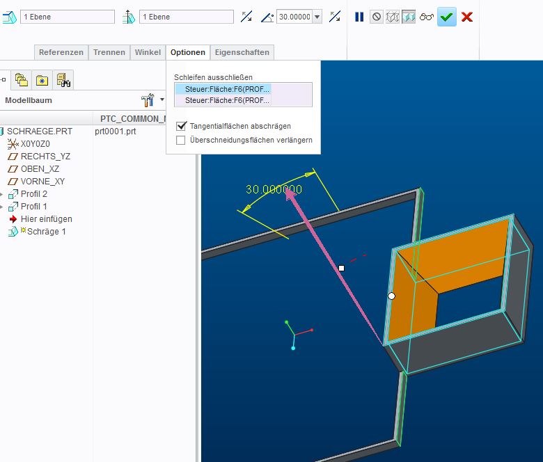

folgendes Problem:
ich habe einen Rahmen, der eine bestimmte Höhe hat. An eine Ecke des Rahmens mache ich einen kleineren Rahmen, der komplett im großen Rahmen liegt, aber insgesamt höher ist - also wie ein Flachdachhaus mit Kamin in der Ecke des Hauses.
Wenn ich jetzt eine Ausformschräge ins innere des Kamins machen möchte, nimmt ProE die innere Haus-Seitenwand jeweils mit (diese sind koplanar mit den Wänden, die ich abschrägen möchte). Auch wenn ich eine Wand des Kamins wähle (sodass über die abgerundeten Ecken der komplette Kamin innen abgerundet wird), der keine koplanare Fläche mit der Hausinnenwand hat, schrägt ProE die entsprechenden "Hausinnenwände" mit ab.
Wie kann ich das verhindern?
Ich habe im Forum gesucht und auch Mal getestet, was passiert, wenn ich den "Kamin" aus 2 features aufbaue (also den inneren Teil separat von den beiden Wänden, die mit der Hauswand komplanar sind) - half beides leider nichts. Kollegen sagen, das Problem gäbe es manchmal. Gibt es auch eine Lösung?

Am einfachsten denke ich im Schrägen Ke unter Optionen die Schleifen ausschließen die du nicht mit abschrägen willst - wenn möglich. Kann mir das noch schlecht vorstellen, ist aber auch noch sehr früh

Danke für den Ansatz - geht leider nicht.
die beiden Flächen lassen sich immer nur gemeinsam auswählen, auch beim Ausschließen
Im Anhang Mal ein Bild mit der einzigen möglichen Auswahl der Fläche - egal, ob ich innen oder aussen klicke, die beiden sind nicht separat zu bekommen

Ich denke, dass liegt an dem Aufbau Deines Modells. Ich habe es kurz mal nachmodelliert und keinerlei Probleme beim einzelnen Verschrägen von Flächen des Kamins oder der Hauswand.

Bei mir schon.
Da muss man sich wohl die vorhergehende Modellierung genauer ansehen.

Dafür gibt es doch die Funktion Schleifen ausschließen

Ich habe mal Udos Teil genommen und die beiden Extrusionen vertauscht und danach die Flächen ausgeschlossen. Bei mir funktioniert das wie von Alois beschrieben. Ich habe allerdings auch Creo 2.

... Wenn ich die beiden Extrude features vertausche, dann geht es auch nicht mehr. Mein Problem ist jetzt, dass der erste Teil eben nicht durch einen einfachen extrude, sondern eine Schale entstanden ist.
Auch wenn ich die beiden Profile vertausche, dann kann ich durch das Ausschließen von Schleifen das Schrägen der unerwünschten Flächen unterdrücken.

hast Du in der Zwischenzeit meine kurze Antwort verstanden und umgesetzt.
Mit dieser Option kann man Teile einer Fläche ausschließen, in dem man die gewünschten Teilebereiche durch Klicken auf die Kante selektiert (Schleifen)
Selbstverständlich geht das auch in WF4
