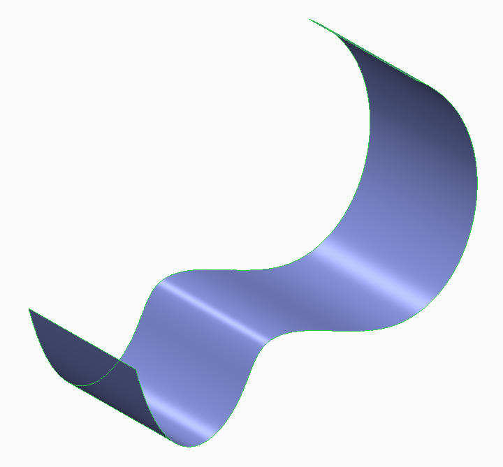

da ich noch nicht solange mit Pro E / Creo arbeite, führt folgendes Problem zwangsläufig zu einer Frage hier im Forum :-)!
Also, gehen wir exemplarisch davon aus ich habe irgendeine beliebige Fläche (Anhang). Gibt es eine Funktion die es
mir ermöglicht, entlang dieser Fläche bestimmte Elemente (meinetwegen Kegel) in definiertem Abstand untereinander und definiertem Winkel
zur Fläche durch Pro E anordnen zu lassen? Ich weis, dass man prinzipiell mit der Funktion Muster arbeiten könnte, habe aber keine Möglichkeit
gefunden dort einen Winkel zu definieren.
Beispielfall (nur zur Veranschaulichung)
Wie könnte ich vorgehen, wenn ich auf der Fläche in 30° Winkeln zur Fläche insgesamt 10 Kegel anordnen lassen, und das ganze noch
entlang der gewundenen Fläche? Jeder Kegel für sich soll also 30° zur Fläche stehen.
Vermutlich gibt es keine direkte Option die das ermöglicht?!
Besten Dank!!!

prt0012.prt
So zum Beispiel.
Da Du nicht angibst, welche Version Du verwendest, anbei das Modell in der aktuellsten, Creo 2.

Ah herrlich, genau so eine Antwort habe ich mir gewünscht. Besten Dank!
Ist es denkbar diesen Ablauf (positionieren Achsen usw.) auch über ein Makro zu automatisieren?

Also soweit funktioniert das alles recht gut. Bei einer Frage komme ich allerdings aktuell noch nicht weiter:
Kann ich denn die Tabelle (zur Erstellung des Musters) oder das UDF so definieren, dass Creo
automatisch die maximale Anzahl möglicher Körper gleichmäßig auf der Fläche verteilt? Ich weis das
es diese Funktion gibt wenn man das Muster nach einer Richtung definiert und nicht nach einer Tabelle.
Habt vielen Dank!

Original erstellt von firey:
...gleichmäßig auf der Fläche verteilt? ...
Füllen-Muster mit Flächenbegrenzung (Projizieren) als Füll-Fläche.

Ich habe mit der "Füllen" Funktion bislang noch nicht gearbeitet. Ich bin mir daher nicht ganz einig, wie ich genau vorgehen soll.
"Füllen" verlangt ja eine 2D Skizze in einer Ebene, die ich aber bei einer 3D Spline Fläche nicht legen kann? Wenn ich die Kanten der Fläche projiziere (projizierte Bezugskurve), werden diese dann während der Muster Funktion auch nicht angezeigt.
Hoffe du kannst mir da nochmal weiterhelfen =)?
... Ich habe mit der "Füllen" Funktion bislang noch nicht gearbeitet. Ich bin mir daher nicht ganz einig, wie ich genau vorgehen soll. ...
Bei uns Ü50 hat es immer geheißen: Versuch macht kluch! Das Jungvolk braucht's wohl eher Handy tauglich.
Überhaupt, wie kann man mit sich selbst uneinig sein?
Ich habe gerade Creo2 am Laufen und dort das Ganze einmal durchgespielt.
Damit es nicht ganz so trivial ist, habe ich vorher ein wildere Flächenkontur erzeugt.
Viel Spass beim Nachmachen!

Ich wusste ab der Skizzierebene nicht, wie ich die Körper von der Ebene auf die Splinefläche bekomme. Ich habe also durchaus rumprobiert...hätte es aber wohl noch ein wenig länger machen sollen
Jedenfalls eine super Hilfe! Hab vielen Dank für die tollen Tipps! Hat mir deutlich weitergeholfen!
Nachtrag: Vielleicht eins noch:
Ist es normal, dass der Berandungsverbund nach dem hinzufügen von Kurven in der zweiten Richtung die
Gesamtfläche zwar anzeigt, man aber jede einzelne (Spline)Teilfläche anwählen kann? Es gibt sozusagen
mehrere Einzelflächen in der Gesamtfläche.
Zusammenführen der einzelnen Teilflächen klappt nicht (grau hinterlegt). Könnte es eine Rolle spielen,
dass ich die Fläche von einer Step - Datei importiert habe? Für Tipps wäre ich dankbar =)
