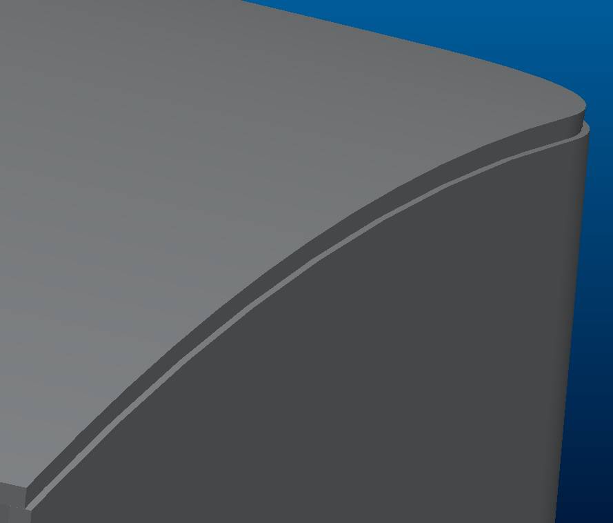

Guten Morgen,
ich habe eine Frage zu einer Vorgehensweise.
Es gibt eine BG Haube aus 2 Blechen, die verschweißt und dann geschliffen(verrundet)werden sollen (siehe Bild im Anhang).
Für die Fertigung der Laserzuschnitte ist das so korrekt.
Fürs Rendern mit Keyshot sieht die Kante aber anders nämlich verrundet aus.
Gibt es eine schnelle Möglichkeit, die Kante mit einem Radius zu versehen? Gezogener Körper in der BG hat nicht funktioniert? Die Einzelteile sind im Blechmodus modelliert.
Ich habe bisher nicht gefunden, möchte aber nicht extra die Haube nochmal mit Radien modellieren.
Ich bin dankbar für Eure Tipps!
Gruß, BPF

Funktioniert schon. Du musst eben nur ein extra Teil für die Schweißnaht erzeugen und dieses dann in der Baugruppe aktivieren, um den Körper zu erzeugen.

Hallo Udo,
vielen Dank für Deine schnelle Antwort.
So funktioniert es. Das schwierigste war die Kurvenerzeugung für den gezogenen Körper.
