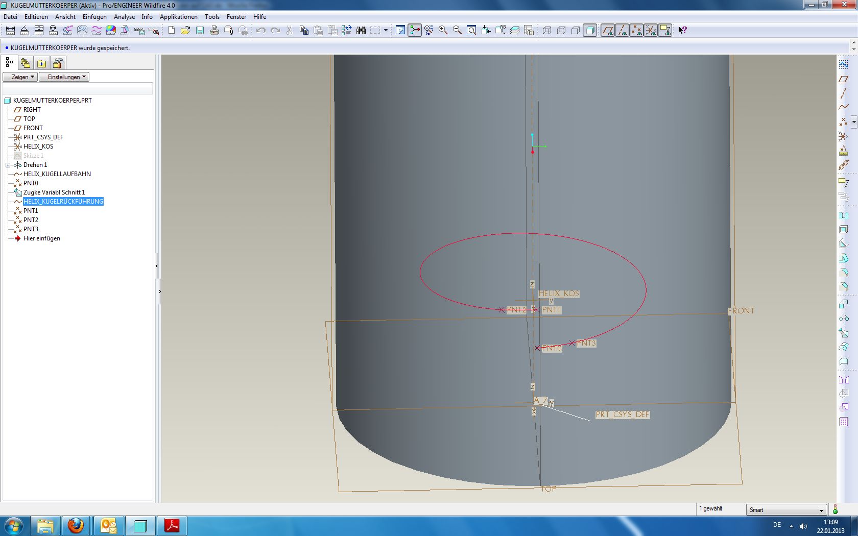

Hallo Leute,
Hintergrund: Kugelgewinde im Mutterkörper mit Kugelrücklauf realisieren.
Das Model möchte ich über Parameter steuern bzw. ändern.
Ansatz: Spiralförmiges-Zug KE für das Kugelgewinde im Mutterkörper anwenden.
Frage: Wie kriege ich den Kugelrücklauf bzw. die Laufrille rein (siehe Bild).
Die Kugel müssen nach jedem Gewindegang wieder in den vorherigen Gewindegang bzw. in die vorherige Gewinderille befördert bzw. umgelenkt werden.
Lösung bzw. die Geometrie soll unbendingt über Parameter steuerbar sein.
Vielen Dank !!!

Hallo Absolut1982,
gefällt mir, die Idee.
Beachte aber, dass die Kugeln beim Gang-zurückspringen über das Profil des Spindelgewindes klettern müssen.
D.h., die Verbindungsbahn verlässt den Zylinder der Gewindebahn nach außen.
Viel Spass beim Einlegen der Kugeln und beim anschließenden Eindrehen der Spindel ohne Herausfallen der Ersteren.
Ich stelle mir eine parametrische Helix von 1-x Umdrehung vor mit einem die Enden verbindendem Spline durch einen Hilfspunkt welcher die Sprunghöhe über das Innengewindeprofil steuert.

vielen Dank für den Ansatz.
Habe jetzt zum dem Innengewinde identische Helix mit 1x-Umdrehung erstellt, zwei Endunkte für den Spline sind auch gesetzt worden. (Bild 1)
1. Wie kann ich jetzt den Spline bzw. die Kurve legen, damit diese durch die beiden Endpunkte geht und gleichzeitig den Zylinder nach außen verlässt ?
Wie lege ich den Spline bzw. die Kurve ? Brauche doch noch einen dritten Punkt im Raum ?
Kann ich irgendwie eine zweite Kurve erstellen, die den Kugelbahnverlauf nach außen d. Zylinders beschreibt und diese mit der Kurve des Splines schneiden lassen ???  (Bild 2)
Warum kann ich die erstelleten Bezugspunkte (PNT2 u. PNT3) nicht in die Skizze projezieren bzw. diese in der Skizze für den Verlauf des Bogens nicht verwenden?
Aber wie ??? Was ist mit Pro E möglich ?
Die Kurven als Flächen extrudieren und anschliessend schneiden lassen?
Falls es machbar ist, wie kann ich dann das Schnittprofil mit Zug-KE mit variablen Schnitt entlang dieser resultierenden Kurve ziehen ?

Hallo Absolut 1982,
Verschneiden bzw. Projizieren ist eine gangbare Lösung:
1.)Helix hat weniger als 1 Umdrehung (=1-X).
2.)Enden verbunden mit Spline; beide Enden tangential zur Helix.
3.)Diesen Spline projiziert auf Ausweichfläche außerhalb des Helixzylinders.
4.)Zug KE mit konstantem Schnitt (Kreis) auf Kette aus Helix und Projektionskurve.
Ich kann einfach diesen Verbindunsspline nicht erstellen
Ich brauche doch noch einen dritten Punkt, aber wo und wie wird dieser positioniert.

Nach dem Modellbaum sind deine Punkte nicht in einem "Array", sondern Einzelpunkte (siehe dazu Auswahl im Menü-Manager).

Der Screenshot dient nur der Veranschauung, habe nur alles ausprobiert .
Meine Problem besteht nicht in der Auswahl der Punkte für den Spline sondern in der Erstellung von einem dritten Punkt bzw. seine Positionierung. So, dasss das sich das Modell anhand von Parametern ändern lässt.

Hallo absolut1982,
Mein Verbindungsspline (rot) hat nur die zwei Endpunkte der Helix und die Tangentialität zu den Helixenden.
Die Ausweichbahn (grün) erzeuge ich durch Projektion auf die (parametrische) Ausweichfläche.

... Meine Problem besteht nicht in der Auswahl der Punkte für den Spline sondern in der Erstellung von einem dritten Punkt bzw. seine Positionierung. So, dasss das sich das Modell anhand von Parametern ändern lässt.
Wo ist da das Problem?
Siehe Film.

Der Steigungsversatz wird über die Parameter Steigungsänderung und Drehwinkel (z.B. halbe Umdrehung 180°)gesteuert.
D.h. beim Schleifen des Innengewindes wird eine halbe Umdrehung die Steigung um deltaP vergrößert.
Bild 1: mein Ansatz mit den drei Helixkurven
Bild 2: Spline - der Spline verkrümmt sich bzw. verlässt die Zylinderbahn.

Habe die Sache jetz so gemacht:
1. Die Helix aus drei Kurvengleichungen (exakt)
2. Referenzpunkte auf der Kurve des Steígungsversatzes positioniert und gemustert.
3. Die Kurve bzw. den Spline durch diese Punkte legen mit den notwendigen tangentialen Bedingungen zu den beiden anderen Helixkurven.
Je mehr Referenzpunkte, desto mehr wird der Spline an die exakte Kurve angenähert.
4. Aus den Kurven die Gesamthelix bzw. die Leitkurve bilden.
Jetzt kann ich den kompletten KMK über die Parameter ändern.
Was haltet Ihr davon? Sieht es wenigstens nach einer professionellen Vorgehensweise aus oder nach Pfuscherei?
Habt Ihr eine bessere Lösung ???
