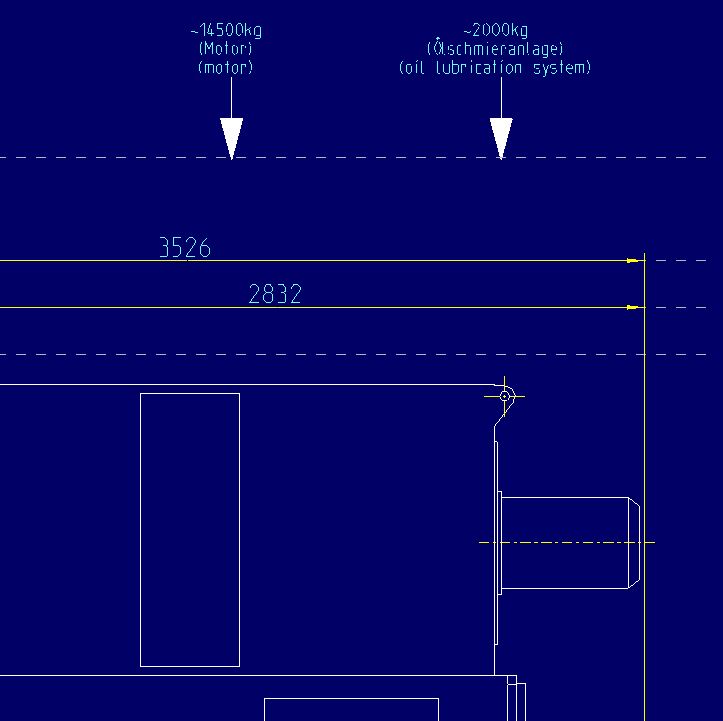

besteht irgendwie die Möglichkeit, die Masse (parametergesteuert) von einzelnen Komponenten eine Baugruppe jeweils in einem Symbol anzeigen zu lassen?
Hintergrund ist ein Aufstellungsplan, wo der Kunde die Massen der einzelnen Komponenten in Bezug auf die Fundamentlasten sehen möchte.

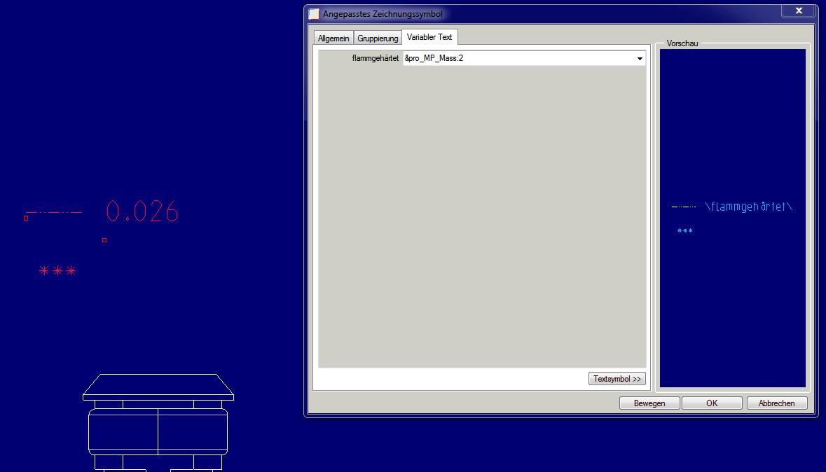

In Symbol variable Texteingabe definieren mit \text\
Bei den Symboleigenschaften dann den text mit z.B. &pro_mp_mass:2 (:2 ist die interne Komponentennummer) reinschreiben. Das ist leider 1x notwendig, wenn sich aber in der Zukunft die Masse der entsprechenden Baugruppe ändert, dann ist keine händische nachpflege nötig.

So nun bin ich einen Schritt weiter, aber die dargestellte Masse stimmt nicht mit dem Massenparameter überein. Zudem möchte ich die Masse auch noch etwas runden lassen. Ich dachte, dass kann ich über "[.1]" machen lassen, aber dann ist die MAsse gleich um 2-3 Zehnerpotenzen kleiner.
Für die Komponentennummer habe ich die KE-Nr. aus der Baugruppe eingetragen.

erstellt am: 09. Nov. 2012 10:13    Editieren oder löschen Sie diesen Beitrag!  <-- editieren / zitieren -->   Antwort mit Zitat in Fett Antwort mit kursivem Zitat    Unities abgeben: 1 Unity (wenig hilfreich, aber dennoch)2 Unities3 Unities4 Unities5 Unities6 Unities7 Unities8 Unities9 Unities10 Unities Nur für RoNö 10 Unities + Antwort hilfreich
[.2]
[.3]
je nachdem wieviel kommastellen gewünscht sind.
bzw. config optionen
default_dec_places
default_dim_num_digits_changes
benutzen

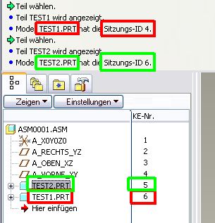

Wie kommst Du zu den Komponentennummern? Nimmst Du dafür den Index aus der Stückliste?
Udo              Keine Panik, Du arbeitest mit Pro/E! Und Du hast cad.de gefunden!

Nein, über den Modellbaum und dann Modellbaumspalten->Typ"Info"->"KE-Nr."

Dann schau Dir mal in Ruhe das folgende Bild an:

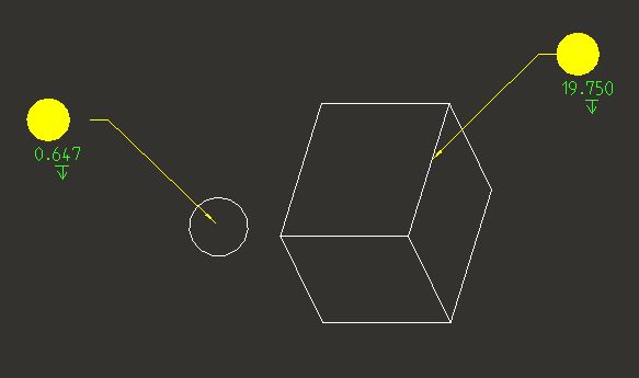

erstellt am: 09. Nov. 2012 12:06    Editieren oder löschen Sie diesen Beitrag!  <-- editieren / zitieren -->   Antwort mit Zitat in Fett Antwort mit kursivem Zitat    Unities abgeben: 1 Unity (wenig hilfreich, aber dennoch)2 Unities3 Unities4 Unities5 Unities6 Unities7 Unities8 Unities9 Unities10 Unities Nur für RoNö 10 Unities + Antwort hilfreich
Original erstellt von RoNö:
So einfach ist das leider nicht. Ich befürchte, dass für 3D-Notizen die Platzierung nicht so erfolgen kann, wie gewünscht. Das Symbol besteht aus einem "Gewichtspfeil" ...
Ich denke, es geht doch mit den Notizen.  Dann brauchst Du Dir um die Sitzungs-ID auch keine weiteren Gedanken machen.

Hallo Udo,
wie bekommt man denn nun die Sitzungs-ID heraus? Nach Deinen Screenshoots zu urteilen, ist die Sitzungs-ID nicht das gleiche wie die KE-Nr.
Bei der zweiten Lösung mit den 3d-Notizen, weiß ich momentan nicht wie ich dass realisieren soll. Bis jetzt habe ich mit den Anmerkuns-KE-s sehr wenig gemacht. Der Grund war hauptsächlich, dass das Handling mit den Anmerkungs-KE's in WF3 und früher sehr schlecht war und darum das bei uns in der Firma nicht genutzt worden ist. Hier bräuchte ich von Deiner Seite noch ein wenig Unterstützung.

Die Sitzungs-ID bekommt man (in WF4) über #Tools #Beziehung #Zeigen #Sitzungs-ID heraus. Aber wie ich schon schrieb, halte ich von diesen Weg nicht viel.
Für die Notizen sind keine Anmerkungs-KEs notwendig. In der Notiz ist lediglich ein Symbol aufgerufen (als Beispiel der gefüllte Kreis), dann kommt die Abfrage des Parameters und der kleine Pfeil ist ein Textsymbol.
Meine Notiz sieht also in etwa so aus:
&sym(TESTSYMBOL)
&masse:att_mdl

Das mit der Sitzungs-ID hat jetzt geklappt. Da bin ich erst einmal happy, Vielen Dank Euch beiden.

... Besteht die Möglichkeit die Nachkommastellenrundung auch auf "Vorkommastellen" auszuweiten, wie z.B. aus 456,5kg-->460kg?
Weise den Teilen die gewünschte Masse zu.

@NicoFTB
Ich habe zugewiesene Benutzerparameter, insofern war dies nur ein Hinweis.
Nix desto trotz funktioniert die Abfrage &xxx:att_mdl aber nicht im Symbol, was durchaus wünschenswert wäre.

Das mit der Massenzuweisung geht nicht, weil die Masse von einer Unterbaugruppe kommt. Es geht vorrangig darum, Hebegewichte und Fundamentstützlasten auf "sinnvolle" runde Werte zu bekommen, sonst faßt sich der Architekt an den Kopf, wenn er  eine Masse von 42372.4kg bekommt.

Bei 20 Einträgen würde ich das anders machen:
  • Ein Spezifischen Parameter im Einzelteil  und in den Baugruppen pflegen (z.B Gewicht_aufstellplan)
  •   Eine zusätzliche Stücklistentabelle erzeugen und nur Teile aufnehmen die diesen Parameter haben
  • Ein benutzerspezifisches Symbol für diese Stücklistentabelle erzeugen und zuorden
  • Die Ballons anzeigen lassen und anordnen
Servus Alois
Wäre das nicht ein Anwendungsfall für Komponentenparameter? Damit müssten die betroffenen Baugruppen und Teile nicht umgestellt werden und man könnte es in der Baugruppe hinterlegen.
