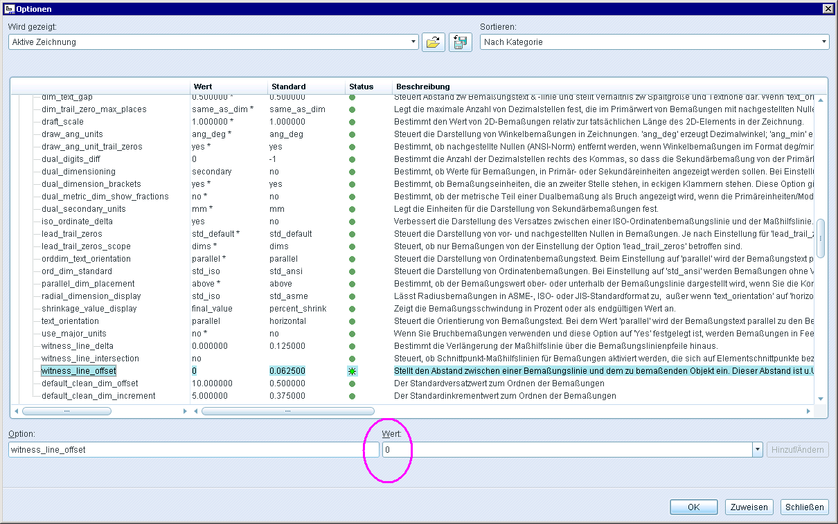

ich habe folgendes Problem: Nach dem Erstellen einiger Bemaßungen in der Zeichnung reichen die Maßhilfslinien nun nicht bis an die jeweilige Werkstückkante. Wie kann ich das ändern, ohne jede Hilfslinie manuell verschieben zu müssen?
Vielen Dank!

in den Zeichnungsoptionen den Wert für "witness_line_offset" auf 0 setzten

Diese Option ist bei mir nirgends zu finden...

Doch die ist schon zu finden:
->Datei -> Zeichnungsoptionen   und dann wie im Bild Null eingeben.
Eventuell kannst Du auch die Zeile in Deine Config.pro Reinkopieren.
Edit: mit WF 5 getestet

Was hat eine Zeichnungseinstellung in der config.pro verloren?
Eine mögliche Datei, in die man diese Zeichnungsoption eintragen kann, ist die Zeichnungsvoreinstellungsdatei (meist din.dtl). Diese bewirkt aber nicht die Änderung bereits erzeugter Zeichnungen. Dazu müsste man die geänderte Einstellungsdatei erst in die Zeichnung erneut laden.

Erstmal vielen Dank für die Antworten!
Ich habe nochmal nachgeschaut: Diese Zeile ist weder in den Optionen vorhanden, noch in der "config.pro", wenn ich sie seperat öffne.
In der "din.dtl" dagegen gibt es diese Zeile, der Wert steht allerdings bereits auf 0!
/edit: Ich habe in der "config.pro" entdeckt, dass ein falsches Verzeichnis angegeben wurde, daher konnte die "din.dtl" vermutlich nicht geladen werden. Obwohl ich diesen Fehler behoben habe, sind die Maßhilfslinien noch nicht korrekt dargestellt. Wie kann ich Einstellungen einer schon bestehenden Zeichnung ändern, die nicht in der "config.pro" gespeichert sind? Wie lade ich also die "din.dtl" erneut?
//edit: Habs geschafft über Datei -> Zeichnungsoptionen! Jetzt funktioniert alles, danke für die Hilfe!

die .dtl wird in der Zeichnung gespeichert. Muss auch so sein, da eine Zeichnung in allen Umgebungen so aussehen muss wie vom Konstrukteur gewollt.
Ändern kannst du die Zeichnung durch Laden einer geänderten .dtl.
Der Verweis in der config.pro auf die .dtl greift nur bei neuen Zeichnungen. Wird eine Startzeichng verwendet, gilt deren .dtl.
