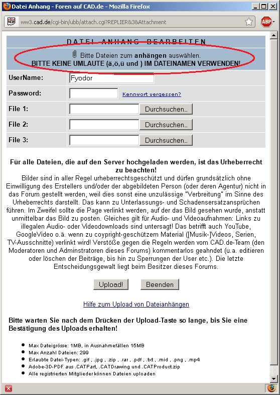

Noch als kleiner Tipp für alle, die Probleme mit dem Upload haben: Die Dateinamen von Uploads sollten scheinbar kein ä, ü, ö etc. enthalten ist mir gerade aufgefallen.
Liest eigentlich irgend jemand die Hinweise auf den Seiten, auf denen er OK anklickt?
Das mit den Umlauten war schon immer so, kann aber sowohl unter IE als auch FF per Einstellung behoben werden.
Link zur Anleitung
