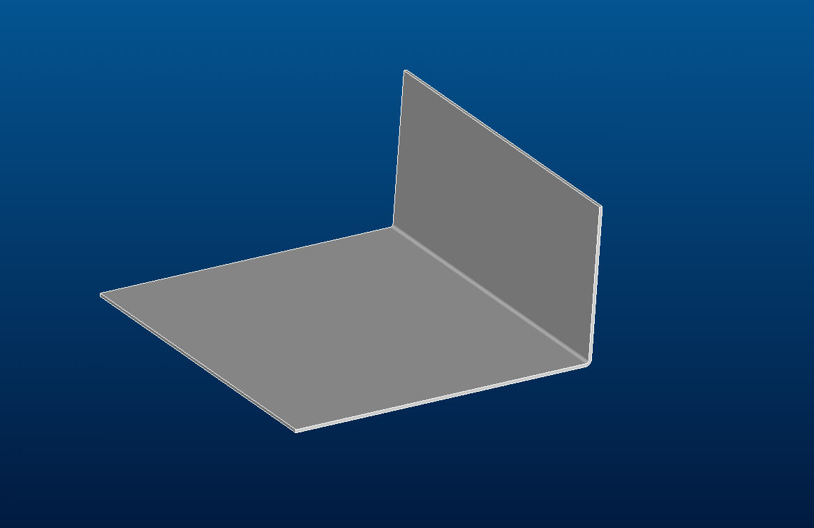

Guten Tag,
ich habe folgendes Problem:
Ich habe ein ganz einfaches Biegeteil nämlich eine Platte und eine Lasche mit 90° nach oben gerichtet (dazu s. bitte das Bild).
Mit einer Familientabelle möchte ich eine linke u. eine rechte Version produzieren, sodass die  Lasche 90° nach oben und 90° nach unten zeigt.
Das Problem besteht darin, dass man in der Familientabelle nicht die Richtung der Biegung steuern kann. Man hat die Möglichkeit über den Winkel die Richtung ändern aber dann fehlen z.B. die 2 mm Blechstärke.
Gibt es zu dieser Problematik vielleicht eine Lösung?
Ich freue mich sehr auf eure Antworten.

Zwei Laschen erzeugen und die KEs über die Fam.-Tab. steuern.

Sensationelle Idee.
Vielen Dank

Man könnte statt der Lasche eine Biegung erzeugen,
da kann man den Winkel bequem von 90° auf -90° ändern.
