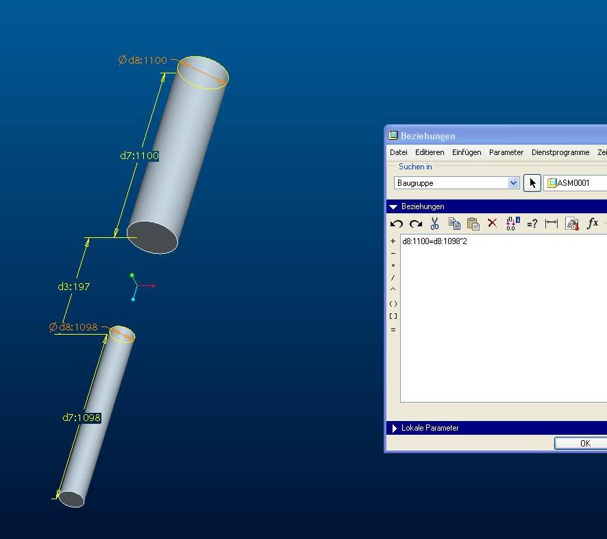

Hallo Leute,
ich stehe gerade vor einem Problem. Sicher sehr leicht zu lösen, wenn man wüsste wie.
Ich habe beispielsweise eine Welle1 mit Durchmesser 5mm erstellt.
Nun erstelle ich eine weitere Welle2 mit einem Durchmesser von 10mm.
Ich erstelle eine neue Baugruppe und richte die Wellenenden aus.
Über Parameter kann ich den Wellendurchmesser der Welle1 ändern. Klappt auch gut.
Wie bekomme ich es nun hin, dass der Durchmesser der Welle2 automatisch an den Wellendurchmesser der Welle 1 angepasst wird?
Bei den Beziehungen meldet ProE "errorZuweisen an einen teilgesteuerten Wert nicht möglich."
Wäre über einen Ratschlag sehr dankbar.

Hi! Also bei mir funktionierts, siehe Anhang.
mfg Thomas

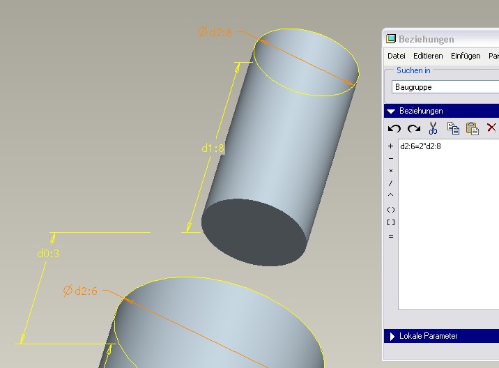

Hi atti,
vielen Dank für deine Antwort.
Habe es eben bei mir erstellt, aber kriege leider die o.g Fehlermeldung.
Siehe Anhang.
Das Problem wird wahrscheinlich sein, dass ich zwei Maßen für die Durchmesser vergeben habe. Aber wie macht man es sonst?
Danke.
//edit:
wenn ich die Parameter weglasse, dann funktioniert es, aber sobald ich Paramter in den Beziehungen einfügen möchte, dann sind die gesperrt und nicht mehr veränderbar. Warum?
Siehe zweiten Anhang.

Original erstellt von proewildfire5:
Ein Parameter ist in Pro/E etwas anderes als eine Bemaßung
Du weist das Maß einem Parameter zu und damit ist der Parameter nicht mehr änderbar
Eine andere Alternative wäre es, der Bemaßung einen anderen Namen zu geben
#Editieren #Maß anklicken #Eigenschaften #Bemaßungstext
HTH
Alois

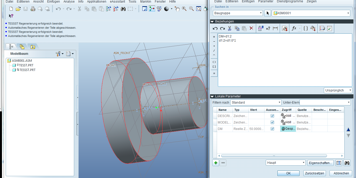

help.rar
ich verzweifel langsam.
Hier meine Beziehungen
d1:0=dm
d1:2=d1:0*1.5
Parameter:
dm (wert: 50)
Beziehungscheck geht nicht.
d1:0=dm
d1:2=d1:0*1.5
Im Anhang sind die Modelle.

erstellt am: 01. Aug. 2011 16:03    Editieren oder löschen Sie diesen Beitrag!  <-- editieren / zitieren -->   Antwort mit Zitat in Fett Antwort mit kursivem Zitat    Unities abgeben: 1 Unity (wenig hilfreich, aber dennoch)2 Unities3 Unities4 Unities5 Unities6 Unities7 Unities8 Unities9 Unities10 Unities Nur für proewildfire5 10 Unities + Antwort hilfreich
kein Wunder...
Du weist doch schon im Einzelteil dem Durchmesser über eine Beziehung einen Wert zu.
-> d1=durchmesser
Dann geht das in der Baugruppe doch nicht nochmal!
Beste Grüße,
Max

erstellt am: 01. Aug. 2011 16:09    Editieren oder löschen Sie diesen Beitrag!  <-- editieren / zitieren -->   Antwort mit Zitat in Fett Antwort mit kursivem Zitat    Unities abgeben: 1 Unity (wenig hilfreich, aber dennoch)2 Unities3 Unities4 Unities5 Unities6 Unities7 Unities8 Unities9 Unities10 Unities
ahh okay. Also werden die Beziehungen im Einzelteil in der Baugruppe nicht mit angezeigt ja?
Gibt es eine Option, wo man ALLE Beziehungen ansehen kann?
Habe eben ein Modell erstellt und mehrmals in einem Teil extrudiert. Da gehts wunderbar.
Also scheint der Fehler in der Baugruppe wohl durch die nicht eingeblendeten Beziehungen zu entstehen.
Vielen Dank. Bitte noch die obigen Fragen beantworten.

erstellt am: 01. Aug. 2011 20:09    Editieren oder löschen Sie diesen Beitrag!  <-- editieren / zitieren -->   Antwort mit Zitat in Fett Antwort mit kursivem Zitat    Unities abgeben: 1 Unity (wenig hilfreich, aber dennoch)2 Unities3 Unities4 Unities5 Unities6 Unities7 Unities8 Unities9 Unities10 Unities Nur für proewildfire5 10 Unities + Antwort hilfreich
man kann sich in der BG auch die Beziehungen in den Einzelteilen anzeigen lassen.
Dazu muss man nur im entsprechenden Fenster "Einzelteil" wählen.
Wenn man in der BG ist, steht dort als Standard natürlich "Baugruppe".
Das ist in keinster Weise ein Fehler von ProE!
Der Fehler sitzt hier (wie so oft) vor dem Bildschirm -> Bedienerfehler...
