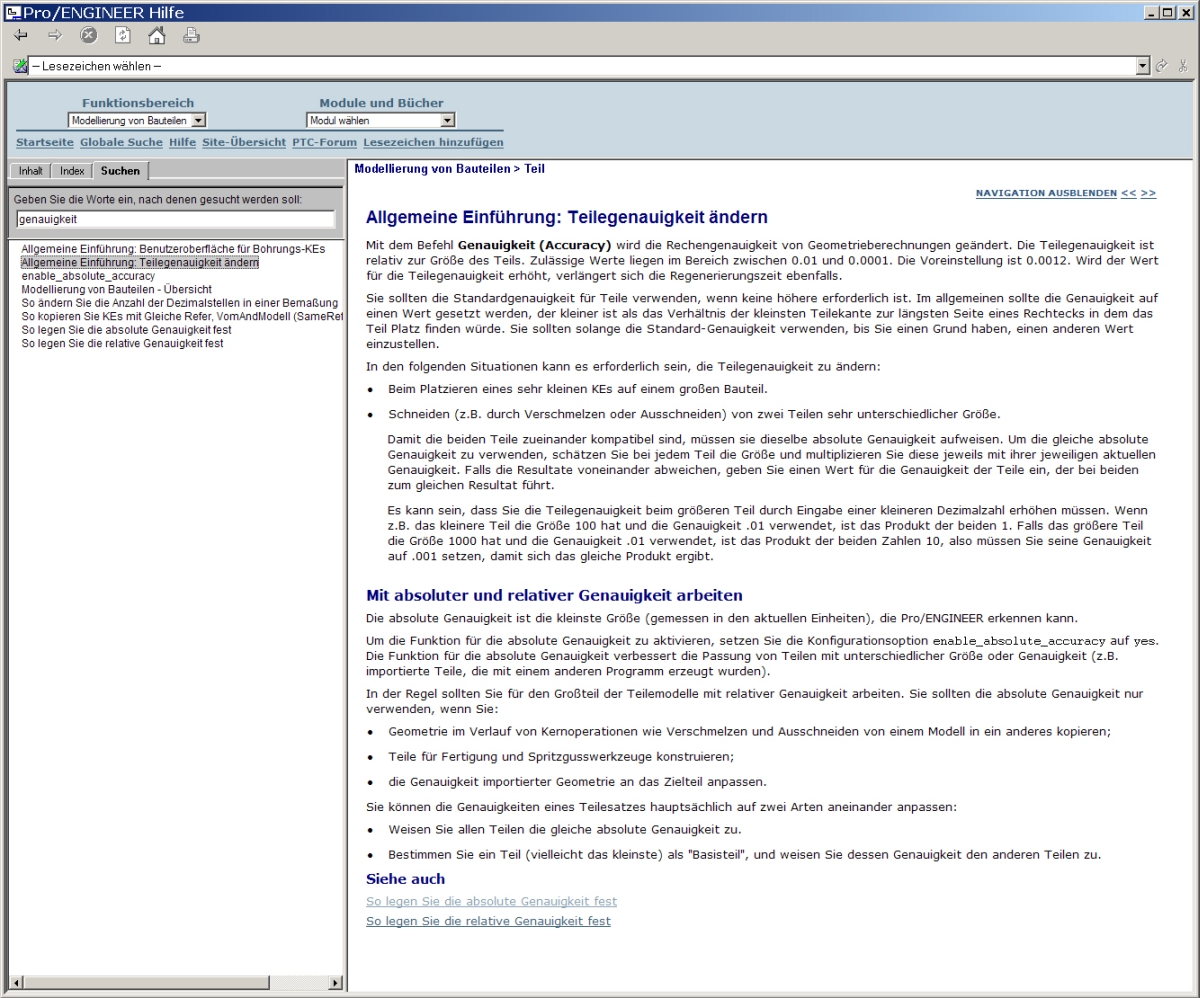

ich habe mir einen Gitterrohrrahmen für eine Übung an meiner Hochschule konstruiert. Ich habe den kompletten Rahmen aus einzelnen Zugkörpern, jedoch in einem Teil modelliert.
Nun möchte ich die Rohrstärke meines Rahmens von 40x6 auf 30x3 ändern. Dies funktioniert aber nicht, ich bekomme eine Meldung die mir sagt dass die Wandstärke mindestens 3,5 sein muss. Da es genormte Rohre mit der Größe 30x3 als Halbzeuge gibt hätte ich eben gern diese Stärke.
Kann mir jemand sagen ob es überhaupt noch möglich ist alle Rohre zu ändern oder ob ich neu anfangen muss?

Hat dein Teil absolute oder relative Genuigkeit ?
Benutzt du spezifische Startteile z.B. von INNEO oder von deiner Hochschule ?

Es ist sicherlich möglich die Wandstärke zu ändern.
Wie schon gesagt: ein Genauigkeitspoblem, oder ein Problem mit einem Biegeradius, oder ein Problem mit einer Rundung.
Sie werden aber besser doch neu anfangen, da sie den kompletten Rahmen in einem Teil modelliert haben.
Der Rahmen ist aber sicherlich eine Baugruppe und besteht aus einzelnen Rohren!
Je früher sie sich dazu entschließen neu zu beginnen um so mehr Arbeit ersparen sie sich!
Bedenken sie: Ist der komplette Rahmen als ein Teil modelliert, dann ist es kaum möglich eines der Rohre in einer Zeichung darzustellen.

Wegen der Genauigkeit hab ich keine Ahnung. Wie kann ich das rausfinden?
Startteile benutze ich keine, habe komplett bei null angefangen.

siehe Anhang

Hallo zusammen!
Kleine Zwischenfrage:
In der Hilfe steht: "In der Regel sollten Sie für den Großteil der Teilemodelle mit relativer Genauigkeit arbeiten..."
Kann mir das mal jemand erklären? Ich sehe bei rel. Genauigkeit keine Vorteile, deshalb wird bei uns immer mit abs. gearbeitet.

Hallo Claudi,
mach Dir mal über diese Aussage keine weiteren Gedanken. Der Text stammt wahrscheinlich eher von einem Verkäufer, welcher die relative Genauigkeit hervorheben wollte. Hier im Forum wirst Du wahrscheinlich keinen Anwender finden, der dies auch so sieht. Bei der Nutzung der ganzen Möglichkeiten (Baugruppen-Schnitt, Verschmelzungen, NC ...) verbietet sich die Nutzung von unterschiedlichen Genauigkeiten in den verschiedenen Teilen und genau das ist nur durch Nutzung der absoluten Genauigkeit möglich.
