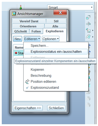

Möchte explodierte Teile in der Baugruppe auf ihren Ursprung zurück setzen. Sollen aber nicht zusammengebaut werden, soll heißen, ich will sie noch bewegen können. Ging bisher auch über Expolosionszustand ändern usw. Seit Creo/WF 5 M080 kann ich den Befehl leider nicht mehr finden??

Hallo Gekko,
du kannst den Explosionszustand Ein/Ausschalten und wählen welche Teile du explodiert haben willst und welche nicht.

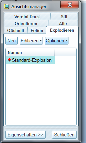

Bzw. kannst du im Ansichtsmanager in der Registerkarte Explodieren die Ansicht entweder explodieren oder auch nicht.
Siehe Anhang
Ist deine Frage damit beantwortet?

Diese Funktionen kenne ich natürlich auch. Wenn ich den Explosionszustand eines Teils ausschalte, kann ich dieses Teil in der explodierten Baugruppe nicht mehr verschieben (Meldung: Explosionszustand deaktiviert).
Hier mal kurz der Ablauf wie ich vorgehe und was ich erreichen will: Ich explodiere eine Baugruppe > die Teile werden von ProE wild im Raum angeordnet > Jetzt möchte ich die Teile korrekt plazieren, dazu habe ich bisher die Teile mit dem Befehl "Zurücksetzen" an den Ursprungsort zurückgesetzt und somit beweglich gehalten> von den Positionen konnte man sie dann definiert verschieben. Diesen Befehl "Zurücksetzen" suche ich jetzt, oder gibt´s dazu jetzt eine andere Möglichkeit?

Guten Morgen von der HMI
Während Du die Explosion bearbeitest RMT auf das Teil welches wieder in der Ursprungspostition sein soll: Explodieren ein/ausschalten.
Ist für jedes Teil einzeln anwendbar.

Natürlich kannst Du es dann noch verschieben.
Der von mir beschriebene Befehl IST das alte zurücksetzen.
Einfach mal ausprobieren.
Ich habe es gerade nochmal getestet:
  • Explosion editieren
  • Teil (oder auch Teile) wählen
  • RMT
  • Explosion ein/aussschalten
  • anschließend wieder verschieben

erstellt am: 06. Apr. 2011 13:20    Editieren oder löschen Sie diesen Beitrag!  <-- editieren / zitieren -->   Antwort mit Zitat in Fett Antwort mit kursivem Zitat    Unities abgeben: 1 Unity (wenig hilfreich, aber dennoch)2 Unities3 Unities4 Unities5 Unities6 Unities7 Unities8 Unities9 Unities10 Unities Nur für gekko500 10 Unities + Antwort hilfreich
Original erstellt von INNEO Solutions:
...RMT auf das Teil welches wieder in der Ursprungspostition sein soll: Explodieren ein/ausschalten....
Genau SO geht es!
Alternativ geht es auch über den Ansichtsmanager.
(<STRG> für mehrere Teile gleichzeitig)

Das ganze speichern über Ansichtsmanager -Editieren - Speichern - Darstellungselemente speichern - Standard Explosion - OK - Sandard aktualisieren
