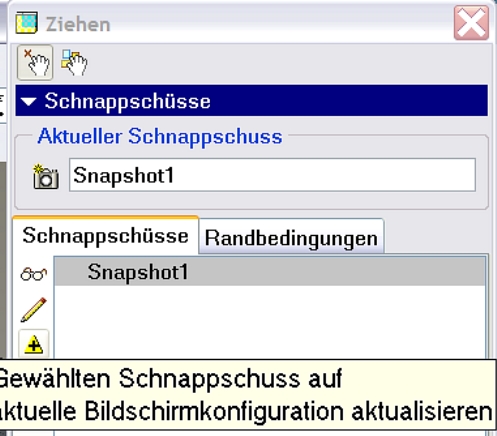

Das (siehe Bild) haut nicht hin?
Ich meine Schnappschuß auswählen und dann das kleine gelbe Dreieck mit dem schwarzen Kreuz (wer hat sich das Symbol blos ausgedacht) anklicken?
Hast Du Dir den Schnappschuß auch vorher im Baugruppenfenster anzeigen lassen, bevor Du die Objekte ziehst (Symbol mit der Brille anklicken)?

In der Regel geht man so vor:
1. Das Ziehen-Fenster aufrufen
2. Den zu ändernden Schnappschuss anklicken
3. Die Baugruppe auf den Schnappschuss einstellen (Symbol mit der Brille)
4. Gewünschte Position durch Ziehen der Objekte oder durch Ändern der Randbedingungen einstellen
5. Schnappschuss aktualisieren (Symbol gelbes Dreieck mit schwarzem Kreuz)
6. Fenster schließen
Bei dem von Dir beschriebene Vorgang fehlen die Positionen 2 und 3, Position 4 wird durch Regenerieren ersetzt. Ich denke so funktioniert das auch nicht.

Schnappschüsse welche über Randbedingungen definiert sind müssen wie folgt aktualisiert werden.
-Baugruppe regenerieren
-Schnappschuss wählen
-Reiter Randbedingungen
-Haken bei einer Randbedingung raus
-Haken wieder rein
-Reiter Schnappschuss
-Schnappschuss aktualisieren
-Schnappschuss speichern
-Baugruppe speichern
