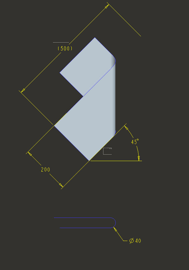

Guten morgen zusammen,
ich stehe vor folgender Aufgabenstellung:
Stellt euch ein Streifen Papier vor. Legt einen Stift im 45° Winkel drauf und legt das Papier um den Stift, so dass der Streifen einen 90°-Winkel bildet. Ich möchte nun das Papier als Fläche (im Skelett) modellieren.
Anbei seht ihr die Lösung über ein dünnes Blech. Dabei habe ich eine 180° Biegung mir großem Biegeradius und einer Biegelinie unter 45° gewählt. Aber im Skelett ist dies natürlich nicht möglich.
Also ihr Flächenspezialisten: Ist das möglich?
Danke und Gruß
Korbinian

Warum sollte das nicht möglich sein? Antwort: Ja, vielleicht nicht gerade in einem KE, aber grundsätzlich sollte es gehen.
Evtl. habe ich in der Frühstückspause mal Zeit, das zu modellieren.

stiftbiegen.wmv.txt
Das geht sogar ganz simpel mit einm einzigen KE.
Siehe Film (txt-Endung durch Umbenennen entfernen).

Klar geht das in einem KE, wenn man den Blechmodus nimmt. Der Fragesteller wollte aber gerne eine Fläche im Skelett so "gewickelt" haben. Im Blechmodus hat er das ja selbst hinbekommen.
Trotzdem ein schöner Film.

stiftbiegen2.wmv.txt
Manche Sachen sind einfach einfach!
Hier die Lösung im Skelett. Der Trick liegt darin, das Skelett als Blech zu definieren.

das man ein Skelett als Blech definieren kann war mir neu.
Zugegeben, dann funktiniert es, allerdings ist es keine Fläche. Das Ganze ist natürlich nicht das einzige Element in meinem Skelett. Ich führe das Papier noch weiter und würde das wirklich gern als Fläche haben. Sonst muss ich andauernd die Dicke mit berücksichtigen.

Wenn ich den Fragesteller richtig verstanden habe, möchte er gerne eine endlose Papierbahn (Klopapierrolle   ) in einer Papierverarbeitungsmaschine darstellen. Diese Papierbahn wird dann mehrfach umgelenkt. Eine reine Winkelveränderänderung (z.B. 180°) ist ja nicht so schwer, aber wenn noch ein zweiter Winkel dazu kommt (z.B. 180° in die eine und 45° in eine andere Richtung)wird es mit Flächen schon ein wenig schwieriger.
In der WF4 kann man einzelen Kurven ganz gut wickeln. Auch mit Projezieren einer Kurve auf die gewünschte Umlenkwalze müsste ein passendes Ergebnis erzielt werden können. Somit würde man mehrere Kurvenstücke erzeugen, die dann jeweils den umgelenkten Abschnitten entsprechen. Diese Kurven kann man dann zu einer Kurve zusammenfassen und diese widerum als Leitkurve für eine gezogene Fläche verwenden. Das wäre jetzt so im Groben wie ich mir die Vorgehensweise vorstellen könnte.
Ein Gedanke kommt mir noch: Man kann Kurven im Raum auch ganz gut schneiden. Die erste Kurve wäre von der Seite der Maschine aus erzeugt, die zweite Kurve dann von oben (Skizzierebene um 90° zur ersten Kurve). Diese beiden Kurven dann schneiden.

@Thomas: Du hast mich  völlig durchschaut!
Das Problem war, dass die Kurve an dieser gezeigten Umlenkung nicht sofort ersichtlich war. Ein Kollege hat diese aber inzwischen mit Hilfe einer Formel erzeugen können. Aber ein Ziehen an dieser Kurve hab ich nicht zustande gebracht. Deshalb mussten wir die erzeugt Kurve ein zweites mal im Abstand erstellen und dazwischen ein Berandungsverbund verwenden. Totz allem erscheint mir das noch recht kompliziert.
Falls euch noch was einfällt wäre ich dankbar. Aber Üs für die Mühen gibts schonmal!

Also  nochmal was ich eigentlich will:
Das in Blech aus dem Eröffnungsbeitrag gezeigte Element als Fläche erstellen. Am besten mit folgenden Abhängigkeiten:
- Durchmesser des "Stfts"
- Winkel immer 180°
- Breite des Papiersteifens (bz. der Klopapierrolle)
Habe mal etwas mit dem mir bisher unbekannten "wickeln" herumgespielt. Schaut vielversprechend aus. Nur kommt dabei bei mir keine Fläche sondern nur eine Kurve heraus. Und diese kann ich auch nicht füllen.

OK.
Dann Wrap oder in deutsch wickeln.
Siehe wrap3.jpg von früher.
Und anbei jpg's

In wf3 leuft alles ohne workarround. Ohne Probleme!!
Müsste ja in wf4 dann gehen?
.txt wegnehmen und in wf3 oder 4-5 öffnen.
Binn gespannt

wrap2.asm.txt
Ein bisschen mehr gebastelt:
.txt entfernen und in minimum wf3 öffnen

Coole Sache!
Danke für die Hilfe!
