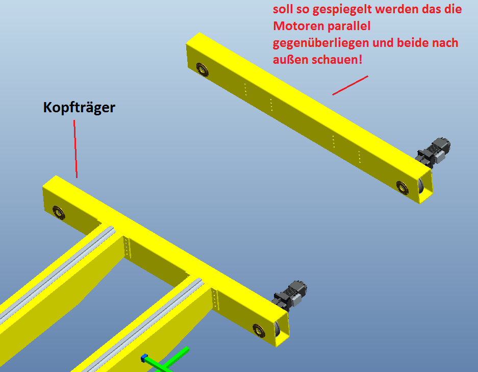

Hallo Leute,
Brauch dringend Hilfe!
Arbeite schon lange auf meinen Hallenlaufkranprojekt!
Hab alles fertig gezeichnet also den Kran und jz bin ich beim zusammenbauen!
Hab jedoch ein Problem  oder besser gesagt ich weiß nicht weiter
Hab den Kopfträger auf einer Seite bereits eingebaut und jetzt will ich ihn auf der anderen Seite ebenfalls eibauen! Jedoch spiegelverkehrt sodass die Motoren parallel zueinander stehen! Hab ein Bild zur Erklärung beigelegt
Bitte helft mir!

hier das richtige bild!
würde das iwie funktionieren???

Das funktioniert, indem sie eine Baugruppe Kopfträger basteln, in der der Motor an der richtigen Stelle sitzt.
Realisieren kann man es mit einer Baugruppenfamilientabelle, mit Pro/Prog, oder durch kopieren der Baugruppe Kopfträger zur neuen Baugruppe und ändern der Lage des Motors.
Am einfachsten scheint mir, eine Baugruppenebene hinzuzufügen, in der nur der Kopfträger und der Motor zusammengebaut werden. Dann haben sie Kopfträger_Mot_l und Kopfträger_Mot_r.

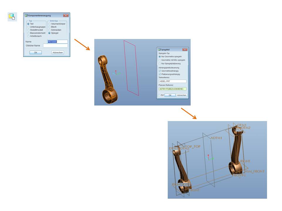

um Dich zu beruhigen: Ja, das geht. Nach dem Einbau des Kopfträgers kannst Du über "Komponente erzeugen" eine gespiegelte Komponente platzieren. Dazu musst Du dann nur noch die Baugruppe und die Spiegelebene auswählen. Damit sollte dann die gewünschte Platzierung vorliegen. Die passende Befehlsfolge siehst Du im Anhang.
Viel Erfolg!
