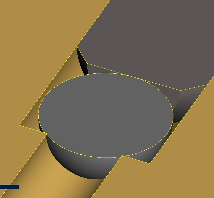

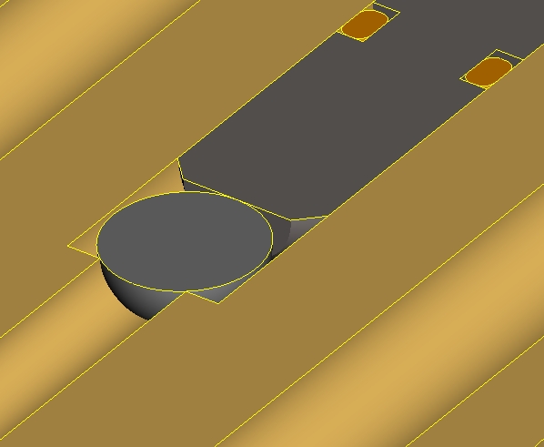

Guten Tag,
und allen ein gesundes Neues 2011!
Ein Problem der Positionierung.
Eine Kugel soll auf einer Bohrung abdichten - ähnlich einem Rückschlagventil.
Wie positioniere ich diese Kugel (vollständig bestimmt)?
Hintergrund ist das Nachfolgen der Bauteile bei Veränderung der Bohrungstiefe.
lg
holli

Vorschlag:
  • Ausrichten Kugelachse/Bohrungsachse
  • Orientieren zweier Ebenen, um die Drehung zur Achse zu verhindern (sonst nur teilweise platziert)
  • ein Punkt der Bohrungskante auf der Kugeloberfläche
Diese Platzierung hat allerdings mehrere Lösungen, was auch entsprechend als Hinweis erscheint.

Moin.
Wirklich dicht wird es dadurch aber nicht, oder?!
Ich würde eine Kegelsenkung in den Bohrungsgrund bringen und die Kugel dann "tangential" an der Senkung anliegend platzieren.
LG, Nina

Hallo Nina, hallo Udo
danke für die Info´s.
Achsen sind ausgerichtet, Ebenen - ja, werd ich nachholen.
Den Punkt zu finden, hab schon gewerkelt - versuche es gleich.
Ja, und Nina, dicht wird es nach dem "Anschlagen" der Kugel bei Montage;
ausreichend für Schaltvorgänge im Ölkreislauf.
lg
holli

Danke,
da hast Du recht, muss ich vorgeben.
Das mit der Senkung prüfe ich gleich mal - mit der Fertigung.
Ansonsten sitzt alles am rechten Fleck, wofür ich auch die
Reihenfolge der Positionen neu setzen musste.
Erst die Kugel ins große Bauteil, dann die anderen Komponenten,
damit diese nachfolgen können.
