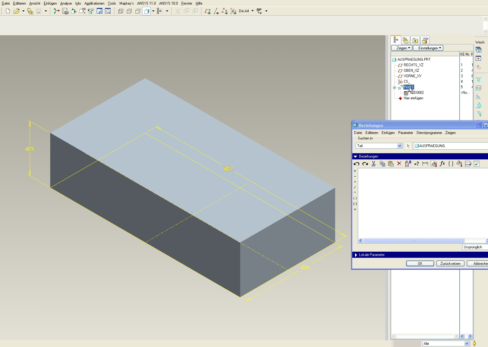

ja genau so habe cih es gemacht.
In der Baugruppe -Beziehungen- geöffnet--> Teil, mein Teil angeklickt
Meinst du dann soll ich die Maße sehen?(siehe Bild)

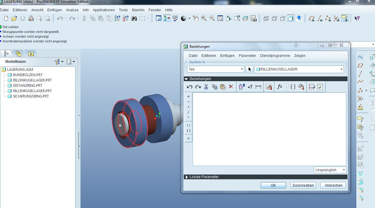

erstellt am: 17. Jan. 2011 08:54    Editieren oder löschen Sie diesen Beitrag!  <-- editieren / zitieren -->   Antwort mit Zitat in Fett Antwort mit kursivem Zitat    Unities abgeben: 1 Unity (wenig hilfreich, aber dennoch)2 Unities3 Unities4 Unities5 Unities6 Unities7 Unities8 Unities9 Unities10 Unities Nur für sbmiles21 10 Unities + Antwort hilfreich
wenn du dir die Maße anzeigen lassen willst,
einfach im Baum das entsprechende Teil anklicken, wenn der Beziehungsdialog geöffnet ist
sprich im angefügten Bild das anklicken, was mit Maus angewählt ist
